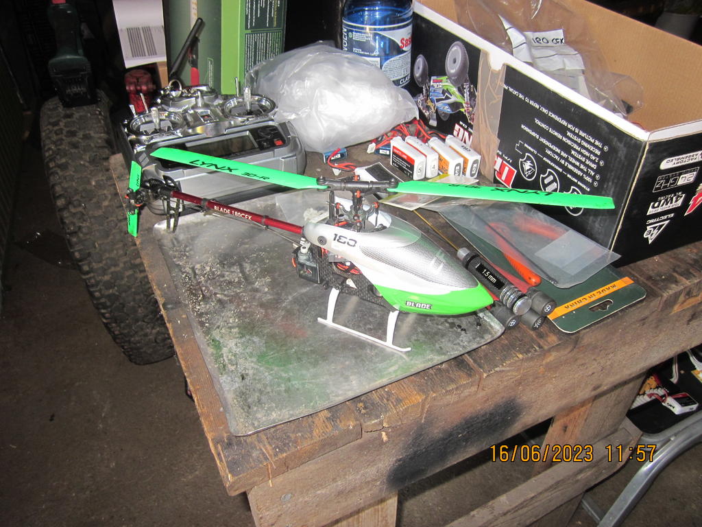

Hiljaista etenemistä, ja sekalaista sähellystä. Kesä etenee...
Uudet gimbalit tuli Flyskyyn, ja kumma kyllä, tuntuma muuttui paremmaksi. Eikä sätki enää pyrstöosasto. Tuolla voisi jonkin torpinkin selittää, vaan vahva on tunne että se pääsyyllinen on ihan siinä gimbalien läheisyydessä, tikun päässä potikasta... Tuosta huolimatta, muutama lento on tullut suoritettua, ja se eka HK:kin on pysynyt ehjänä...
Nenä-itteenpäin-vaikeutta lähdin sitten hakemaan toisella tavalla. Kun ei 450-kokoinen käänny, tai siis kääntyyhän se ja menee hienosti ympärikin että nenä on taas pois omasta nenästä vaan ei pysähdy, niin ostin torista kuljeksimasta Blade 180 kopun ja kasan varaosia. Niillä sitten hakemaan sitä rohkeutta. DX7:aan tuli asetukset haettua jo ennakkoon, eikä niitä isommin tarvinnut edes muokata vaan aika toimivat oli perusasetukset. Muutaman ekan säätö-opettelulennon aikana tuli pudotettua sujuvasti pitkään heinikkoon, ja voikukkapeltoon, eikä niissä saanut edes mitään rikottua. Low-voltage-cut on aika armoton, kauaa ei laskupaikkaa etsitä, eli ajastimen kanssa pitäisi mennä. Tai siis, muistaa käynnistää se ajastin kun aloittaa lennon...
Pikkasen ahtaassa paikassa kuitenkin uskalsin kääntää nenää itteenikin kohti, vaan vaikeaa sekin tuntui alkuun olleen. Kunnes vaan uskotteli itselleen että "kyllä se siellä pysyy, eikä karkaa", ja kas kumma, sepäs suostuikin viihtymään halutusti. Jopa pikkusten puuskien korjailut meni yllättävänkin hienosti. Tuostapa sitten pitikin rohkaista itteensä, ja siirtyä läheiselle jalkapalloareenalle, jossa kukaan paria päiväkotiryhmän pallottelua ei ole aikaa viettänyt seuratun viisivuotisjakson aikana, ja lämmin kelikin piti porukan muualla, niin sinnepä sitä siis parin akun kanssa. On tuossa muutakin lentotoimintaa harrastettu, viime kesänä kuumailmapallollakin siitä lähtivät. Tilaa oli, eikä isommin häiriöitä, ja siellä sitten piti jatkaa tuota nenän asettelua. Eka akullinen sujuvasti, ja sitten uutta perään. Varovaista pyörittelyä suuntaan ja toiseen, eteenpäin lentäen välillä takaisin itteenikin kohti, ja tuntui sujuvan. Kunnes iski taas joku kumma orientaation kadotus, ja tämmönen pikkukirppu on kyllä vallan hätäinen liikkeissään, useampi pelastus ehti mukaan kunnes alkoi olla vauhtia vähän liikaa osaamiseen nähden, ja sujuvasti kyljelleen hieman perä edellä nurtsille. Joo, on tuo kenttä epätasainen, ja nouseekin siihen suuntaan aika voimakkaasti missä lentelin, vaan ihan noin jyrkkää maankuoren nousua en odottanut...

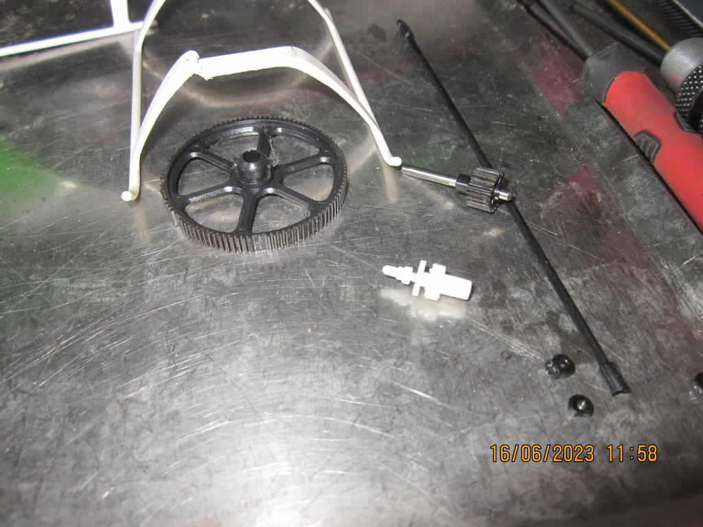

Illan kotvassa sitten analyysiä vahingoista, yhden servon ratas, pääratas ja siihen vastaava pienempi menettivät hampaitaan, landarit poikki kuten myös tail strutsit joista toinen jäi jonnekin kentälle. Perärupelin akseli mutkalla, joka oikeni ilman väkivaltaa. Onneksi lunastin varaosiakin mukaan, kaikkea löytyi mitä tarvitsikin, joitain vielä useammatkin eli uskaltaa jatkaa opettelua...
Aamusta sain sitten loputkin osat nippuun, elektroneja akkuun ja taivaalle. Jotenkin paremmin tuntui nyt lentävän kuin ennen torppia, ja hiljaisempikin on kun osa rattaita vaihtui uusiin. Kiva oli huomata myös että vissiin taas on jotakin oppinut, kun tuota torppausta lukuunottamatta tuntui istuvan käteen yllättävänkin hyvin. Lisää vaan toistoja, niin voi taas lähteä isommillakin jatkamaan opintoja...

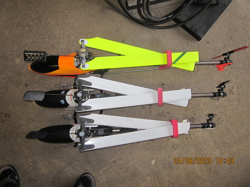

Pitihän yksi vakiomittainen runko käydä kasaamassa...
Hyvin näkyy perien pituuserot. Samaten päälavat pitenee perän pitentyessä...
Sähköjä tuohon lyhimpään ei luonnollisesti ole oikein mitään. Ihan perus-Futabaa olisi nupille, vaan eiköhän jostakin sopivasti löydy parempaakin, kun pitää silmiä auki eikä kiirehdi suotta. Tai sitten käy torppaamassa jommankumman, siten että jää sähköt ehjäksi ja siirtää sitten lyhyseen..?

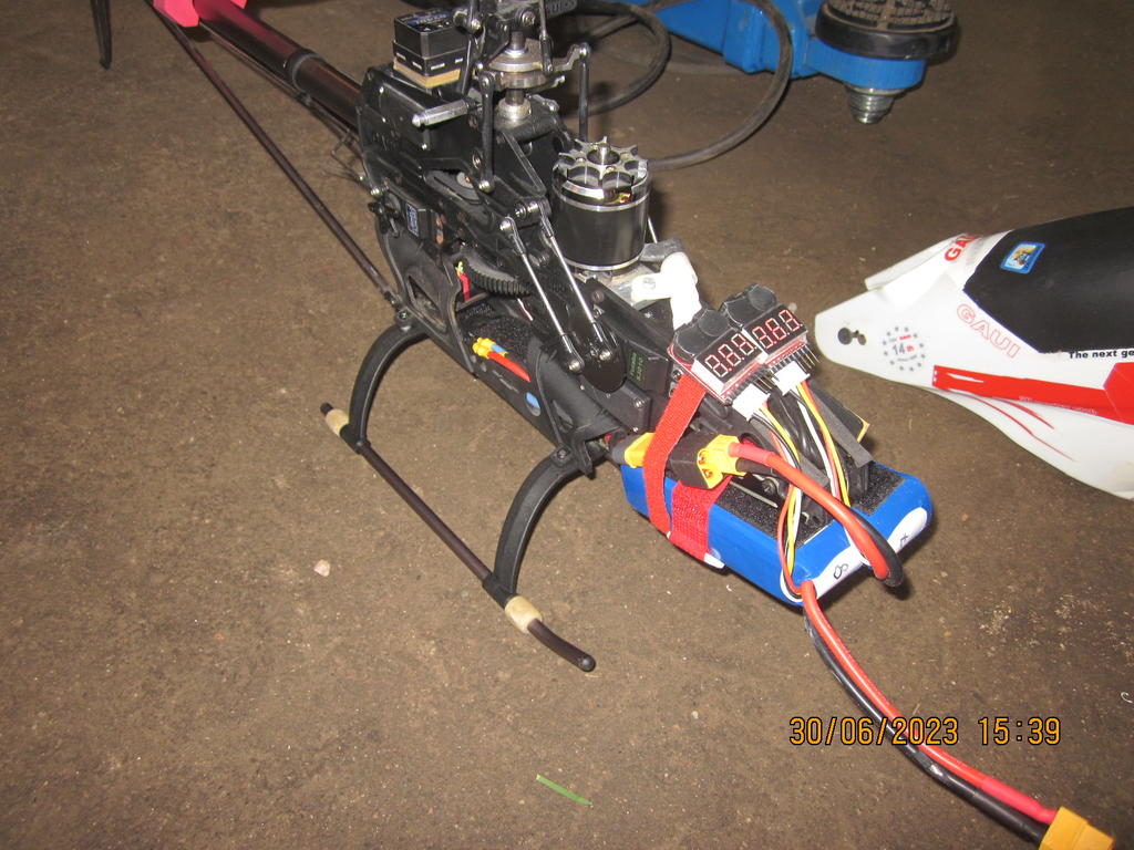

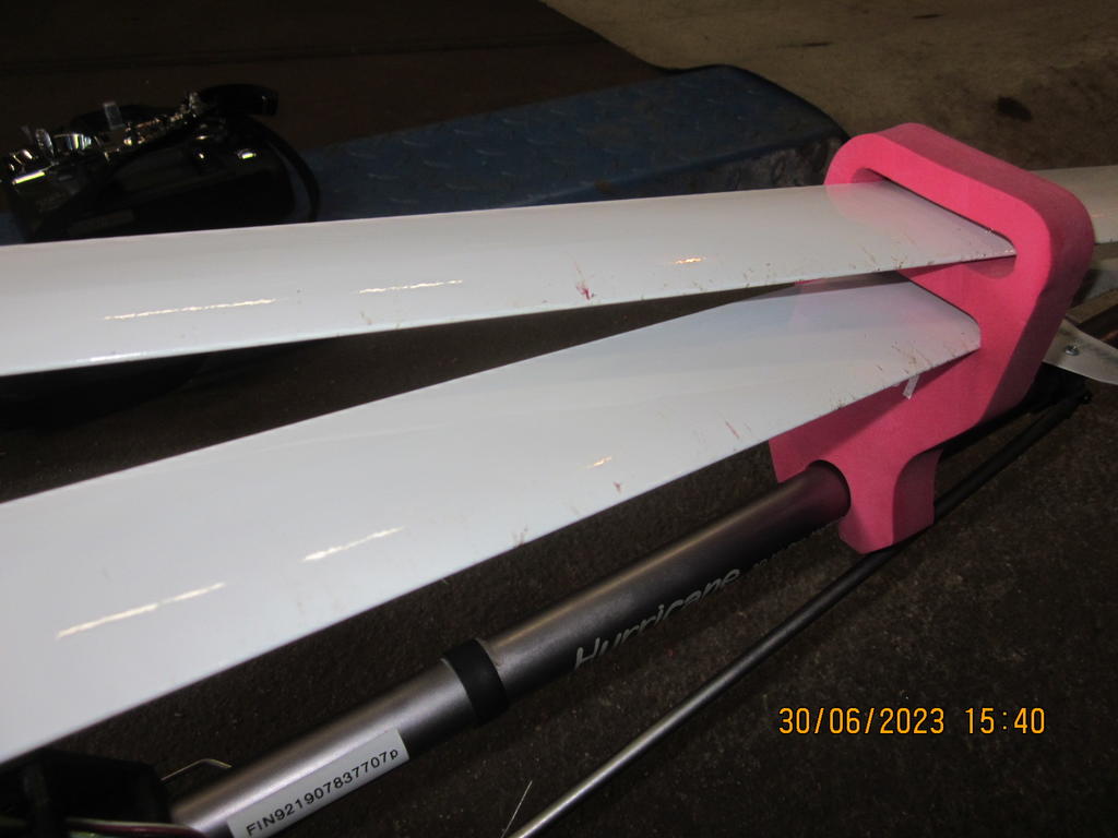

Kävinpäs kokeilemassa, miten viimeisin hankinta, "välimallin" Hurricane tottelee. Eka akullinen nuppikierroksia hakien, seuraavat kaksi perusleijuttelua pihanurtsilla, neljäs vähän isommalla kentällä. Ulkolämmön huidellessa +27'C, moottorissa oli lämpöjä karvan yli 50'C ja nopeussäätimessä vajaa 70'C. Viitisen minuuttia joka akullisella ilmassa kunnes akkuvahdit lähti vinkumaan, aika tarkkaan pari ampeerituntia sai akkuihin takaisin eli karkeasti repii keskimäärin 25A akusta. On kyllä tuo moottori aika laiska verrattuna toiseen Hurricaneen, ei tämä lähde ollenkaan siten miten se toinen...
Jotain tarttui lapoihinkin, nurtsin hitusia ja hyttysverta...
Noin asettui palikat tähän. Jopa alkuperäisen muovikopan alle mahtuu akut rinnakkain, jolloin akkuvahdit asettuu myös kivasti tuohon päälle. Puulavat hakee vähän omia uriaan, samaan tasoon eivät suostu pyöriessään asettumaan. Isommin ei tärrää mitenkään, pyrstö ei pahemmin elä mitä nyt hitusen yrittää akkujännitteen muuttuessa lähteä ryömimään, ei jaksa stressata kun ihan pikkukorjauksella kuitenkin pysyy kurissa...
