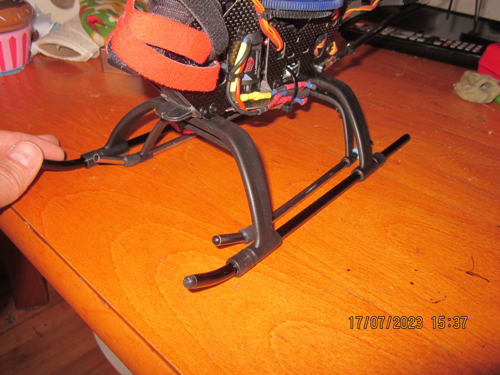

Pientä askartelua sadepäivien iloksi...
Viissatasen landarit asettui nelipuolikkaaseen. Josko olisi vähän parempi nurtsikentältä operoida? Kohta sen tietää, kun saa akut pullolleen elektroneja...
180 Blade sai myös vähän vakiota tukevampaa landaria. Yhdet muoviset sain omatoimisestikin hajalle, eikä tarvinnut edes kovin vauhdilla maahan sipaista. Suorastaan luvattoman vähällä meni...
Paikalleenkin sopivat, ilman viilaa tai muutakaan lopputyöstöä. Aika äkkiä lopulta tulivat, kun vaan pääsi osat matkaan, ja ennenkaikkea sai tilauksen klikkailtua loppuun saakka. Valitteli tilaussivu ettei voitaisi toimittaa kun ollaan hankalalla alueella, muutamaa sähköpostia myöhemmin onnistui sujuvasti... Semmonen paikka kuin microheli.com
Luulenpa että tuommosen joutunee sieltä vielä tilaamaan, seuraavan kerran kun osia haalii lisää. Parikymppiä tuommonen, lasikuitukoppa maalattuna...
« Vastaus #127 : 20 Heinäkuu, 2023, 19:12:59 »
HK:n landarien kasvatus oli hyvä. Paljon helpompi nurmelta lähteä, ja laskeutua, eikä pieni lisäpaino tuntunut vaikuttavan oikein mitään. Pari akullista hakemista, gyron "oikeampiin" säätöihin totuttelua, varovaista muutakin kuin leijuttelua. Ihme juttu, ilman säikyttelyjä, alkoi hieman lisää luottoa niin kuskiin kuin kopteriin tulla. Alkoi kaivata jopa lisää liikeratoja käyttöön, vaan niitähän saa kun antaa ratiosta luvan semmoseen...
Jopa hetkittäin nokka kohti omaa tuli pidettyä, eiköhän se tästä lähde sujumaan..?

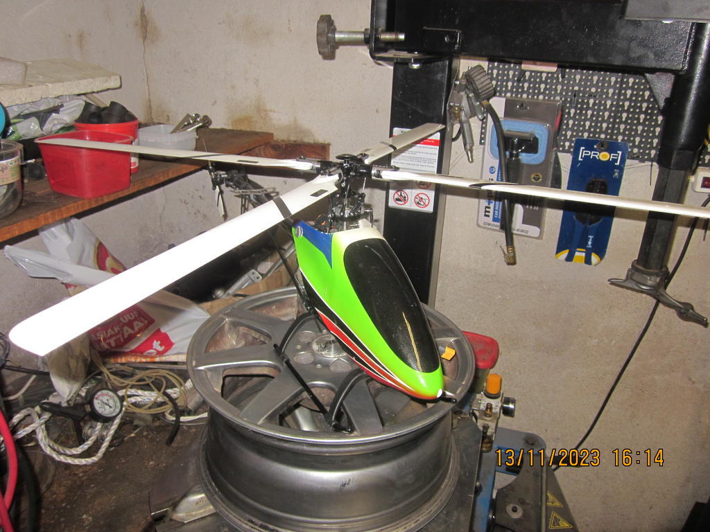

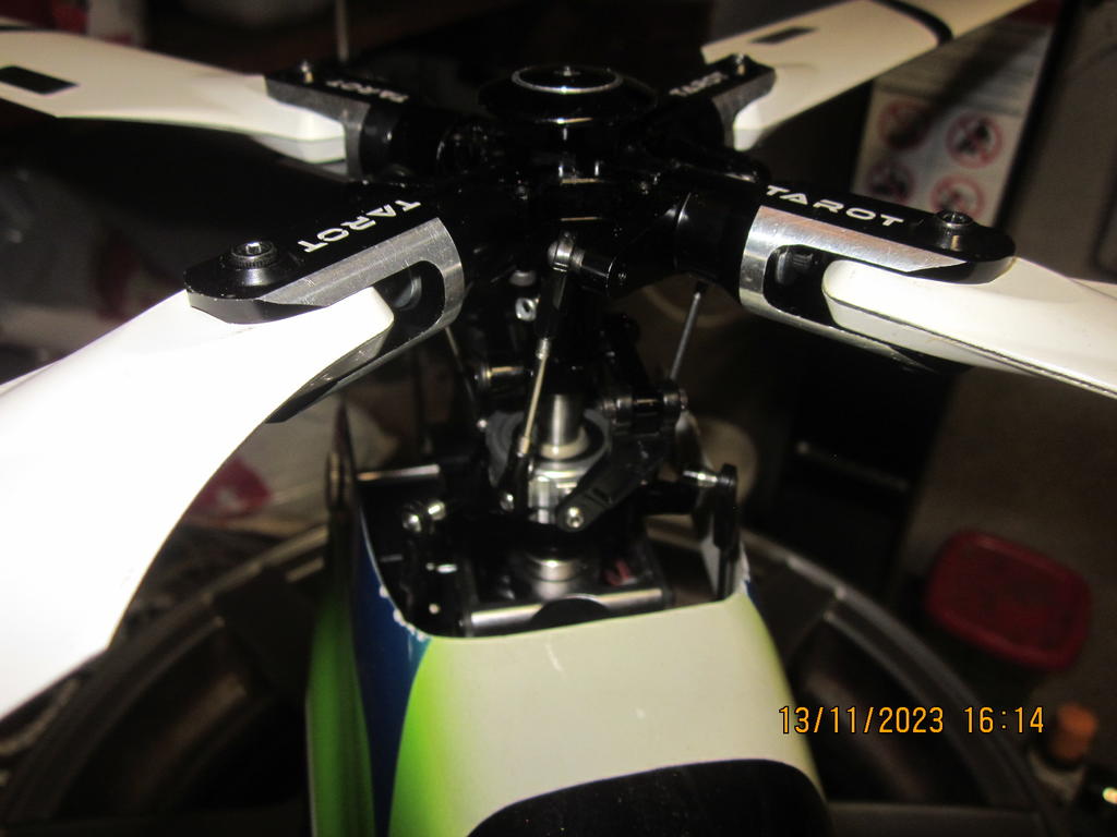

Muutaman kuvatuksen kävin räppäämässä miten nelilapanen nuppi asettuu 500 Trexiin..:
Tuossa nyt sähköt asennettuna, saisihan noita vielä siistiä, mutta on nuo nyt jo siten ettei ihan rupelin väliin lipsahda... Skookumin purkki on kakspuoliteipillä, ei tuolla kangasteipillä kiinni, kangasteippi pitelee lähinnä tuota piuhanippua vähän kurissa...
Aika huomaamaton on nupin nopeusanturi, parimillinen neodyyminappi sattui just sopivaan koloseen rattaaseen, ja lukija asettui liimalla runkolevyyn kiinni. Saattaa tuosta näkyä viilatut reiätkin millä sai hammasvälyksen sopivammaksi...
On vähän siinä rajoilla että hipaiseeko camopyyn nuo linkkitangot, mutta ainakaan en vielä havainnut että olisi osunut. On tosin ikävän ahtaan olonen tuo canopy muutenkin, että jotain voisi yrittää keksiä senkin kanssa jos tuolla enemmänkin meinaisi lennellä...
Onhan tuo jo ihan jonkun kokoinen tuommoseksi, ainakin 450-kokoisten jälkeen. Alla 7½" leveä 16" vanne verrokkina...
Ja joo. Tavoista poiketen, kuvat vasta ensilennon jälkeen. Kävin hakemassa "pirunpurkin" gainia akullisen, tuossa takapihalla, sekä semmoista varovaista raja-arvon hakemista millä kierroksilla tuo moottori vielä jaksaisi mukavasti vääntää vispilän ilmaan. Loppuu potku, ei jaksa oikein vetää siten kuin tykkäisin, vaan onhan tuossa tuplamäärä lapasiakin suunniteltuun nähden. Tehokkaampi mosa matalammalla kv-luvulla on kyllä matkalla, että sieltä sitten löytynee apu tuohon...
Eka ilmaan otto meinasi värjätä kalsarit. Oli gain -asetus ihan mettässä, lähti vägäämään vähän joka suuntaan. Testivaiheessa vitoskanava potikassa, että sai pyöritellä ihan minne haluaa, vaan gainia pienentäessä asettui ihan hienosti, piti perän kurissa eikä muutenkaan enää hyppinyt miten sattuu. Lennon jälkeen lämpöisessä sitten mielenkiinnosta katselin miten asetus sattui verrattuna 450-kokoisiin 3- ja 5-lapaisiin verrattuna, ja aika liki samalla asetuksella meni näköjään tämäkin...
Ehkä tuo haluaisi vähän kovemmin nuppikierroksia, nyt tuli lennettyä 1900-2000 rpm nupissa, vähän semmoista vastaavaa laiskuutta ohjauksessa mitä pienemmässä viisilapaisena, räväkkyyttä siihen sai jos halusi, lisäämällä kierroksia, mutta mieluummin olisin nostelematta. Ei tykkää vinguttelusta, hitaampi läpättely osuu omiin korviin paremmin...
Perälapasia tuo kaipaa isompia, semmoisiakin on matkalla myös, eikä kotona ollut kuin nuo paikallaan nyt olevat vakiomittaset 65mm pitkät sekä hieman liian pitkät 105mm lapaset, 95mm olis se millä ei ihan hipase maahan, 85mm lapoja pieni kasa tulossa -josko niillä tulisi halutunlaisempi..?
Mutta joo, ehjänä sisälle. Muuten rauhallista kelinkin kannalta vaan oli väliin aika reipasta puuskaa tarjolla. Jotenkin tuntui ettei tämä olisi yhtään lähdössä tuulen vietäväksi, vähän samaa mitä venytetyssä Hurricanessa, kaksilapaisena tämä oli hyvinkin lähdössä tuulten sekaan. Kaipa ne lavat tuplattuna jotakin tekee, ja se että nyt on mekaanisen vakaimen tilalla sähköinen, joka kyllä tekee tuntumasta edelleen semmosen mistä en ihan kauhiasti vieläkään tykkää... Vaan tulipahan koelennettyä. Lapaurakin osui niin kohdilleen kuin  vaan voi, siinä silmien tasolla leijutellessa ei erottanut että mikään lapa olisi poikennut toisista. Tuli tuota kyllä mittailtuakin kasatessa, että sen puolesta pitikin olla kohdillaan...

Kokeeksi nelilapa-viissataseen kuussatasen 95mm perälavat, ja nyt alkoi pitoa löytymään. Peräevää piti purkkapatentilla jatkaa, eli silputtu 450 Allun peräevä nippusiteillä kiinni, se vajaa pari senttiä lisää esti lapojen raapaisun maahan ainakin henkisellä tasolla...
Ja tottakai piti kokeilla sitten laskea nuppikierroksia, vielä tuntui perä pitävän 1800 RPM nupissa, eli eiköhän tuossa ala olla asiat kunnossa että saa nelilapaista siirtää skaalakoppaankin...
