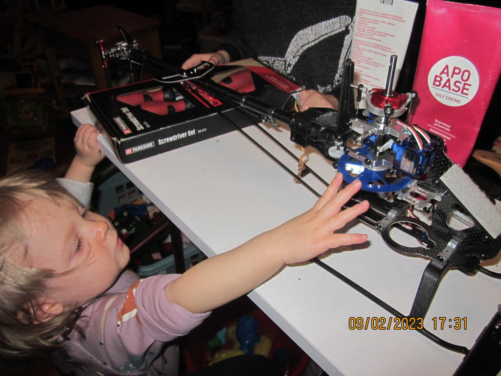

Oli hetki joutilasta, joten pientä tutkimista ja huoltoa Gauille... Lentäminen ei isosti houkuttele, tuossa tuulessa mitä nyt on lähipäiviksi tarjolla. Tuulimittarikaan ei näytä näköjään kuin 9.9m/s asti, siitä huolimatta keskiarvoa tämän vuorokauden puolella vaatimaton 7.3m/s ja siihen puuskat päälle...
Kuinkahan lähellä major catastrophy oli tuon kanssa? Pari akullista uuteen nuppiin, ja ruuvien yms tarkastelua, ja niin oli hienosti halki tuommoisen linkin pää. Sormissa ihmetellen, aika holtiton olisi ohjaus ollut jos olisi kokonaan päättänyt irtaantua...
Pääakselin, ja parin stabbaritangon yms mukana tuli pari pussillista kyseisiä linkkejä. Olikohan sitten kuinka vanhaa varastoa, kun ekaa asentaessa napsahti samaan tapaan halki mitä vanhakin oli? Vähän lämpöä linkkiin niin sai ehjänä asettumaan, lopputuloksena kaksi itse rikottua ja kaksi ehjänä paikalleen, eli siinä ne hätävarat sitten menikin...
Joutunee tuohon tekemään seuraavat, jos nämä ei meinaa yhtään kestää, semmoiset säädettävät tuoreilla päillä..?

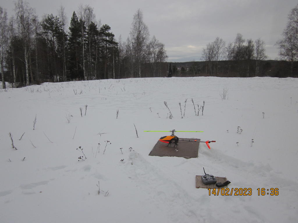

Taas käyty akkuja tyhjentämässä...
Nuo kolme oli tänään mukana, Alignista menee pyrstöservo vaihtoon, tuli melkoinen välys ja tuntui hukkaavan keskikohtansa. No onhan sillä ajettu aikanaan kilpaa vuosikausia, ja ajettu sujuvasti suoraan akkujännitteellä, eli on ehjä kovillakin ollut. Ihan perusleijuttelussa pysyi mukana, vaan kun tuli sitten aloitettua pirottelun opettelu. Kumpaankin suuntaan onnistui, saattoi joku kerta jopa pysyä paikallaankin ja vielä harvemmin korkeus pysyi muuttumatta... Taitaa tämä sitten saada Alignin digiservon siitä ekasta HK:sta, josta nuppiservot odottaa vaihtoa kun tuli ne ajettua siinä loppuun...
Seuraavan akullisen lensin kolmilapaisella, jolla sitten jatkoin harjoittelua. Välillä vähän taivaslennon tapaista varovaisilla pystykäännöksillä, ja sitten taas hetki leijuttelua ja pirottelua. Kyllä tämä tästä..?
Näkyy kyllä kivasti, lavatkin "piirtää" nätin ympyrän pyöriessään...
On tuossa tilaa pyöritellä. Eikä ihan vahingossa etenkään näin talvella kukaan pääse häiritsemään, kun on lunta saappaanvarren verran. Ajoin ensin urat Lantikalla, niin pitkälle kuin katurenkailla meni, sitten pakitellen ympärin ja takaisin tuonne. Tamppasi urat kivasti, kesti kävellä uppoamatta, jälkien vieressä sitten upottaakin...
Lumi oli vielä yllättävänkin pehmeää, Gauilla "lopetin" ekan akullisen kun oli timeri jo piipannut viiden minuutin kohdalla, ja vissiin sitten unohdin sen. Heitti tehot pois jännitteen laskiessa, timerissä oli "uutta aikaa" kertynyt jo yli viisi minuuttia eli reipas kymmenminuuttinen tuli pörrättyä. Hienosti upposi landarit hankeen, ja pyrstö napaa myöten, eipähän ainakaan kaatumaan päässyt kun ohjattavuus hieman katosi... Toiselle akulliselle laitoin timeriin seitsemän ja puoli minuuttia, ja nöyrästi otin alas piipatessa. Tällöin oli akut sopivasti just storageen ajettu, parin satkun sisään kaikissa 3,8 volttia...
Gauillakin sitten piti kokeilla miten pörrää itsensä ympäri, ja sekin kyllä tottelee kuten pitää. Paljon rauhallisemmin toki kun on isompi. Testasin laittaa lisää nuppikierroksia, oli 90% asetuksessa ja kokeilin 95% vaan lähti vähän täristämään enkä muutenkaan tykännyt kun tuli kummallisen hätäinen käytökseltään pienempiin kierroksiin verrattuna. Lisäksi tuossa oli tilanne aika lähellä, kun eri lentotilojen välillä on 85% ja 95% (jonka palautin takaisin 90&) niin hupsusti käytin aika syvällä hangessa kun epähuomiossa vaihdoin lentotilaa, kierrokset putosi, ja ennenkuin govi sai juonesta taas kiinni (vissiin vähän liian maltillinen korjausnopeus?) niin hangessa syvällä kävi kunnes kierrokset nousi tarpeeksi ja sit mentiinkin lujaa ylöspäin hetken aikaa...
Govin kanssa pitää kyllä vielä vähän tutkia, miten sen kanssa olisi hyvä elää. Pääosin on hyvä mutta mm. tuo kiihdytysnopeus muulloin kuin spool-upissa saisi olla kyllä vauhdikkaampaa. Uusi juttu mulle, vaatii tutkimista ja opettelua. Muuten kyllä tykkään kun akkujännitteen laskiessakin pysyy käytös samana, vaan siinäpä se kääntöpuoli sitten on että reservi katoaa huomaamatta...
Pitkästä aikaa oli kyllä kivaa ja rentouttavaa lentelyä. Aivan tyyntä, pehmeä hanki, ei liian kylmää ja valoisaakin vielä riittävästi. Eikä mitään muuta vikaantumisia kuin tuo yksi pyrstöservo, lentämällä en saanut mitään rikki ja yhtä laskeutumistakin lukuunottamatta kaikki pysyi vanerilevyllä. Muutaman kerran laskeuduin kuvassa näkyvälle pienemmällekin levynkappaleelle, HK:lla en Gauilla, ja sen sai siihen hienosti asettumaan ja reippaasti takaisin ilmaan... Pientä lisävarmuutta pyrstön hallintaan, ehkä enemmänkin luottoa itseen, ja hyvää mieltä tuosta oppimisesta... Niin, ja lapojen värjäyksestä, selkeyttää kyllä reilusti orientaation pysymistä, kun näkee vähän paremmin kallistuksetkin...

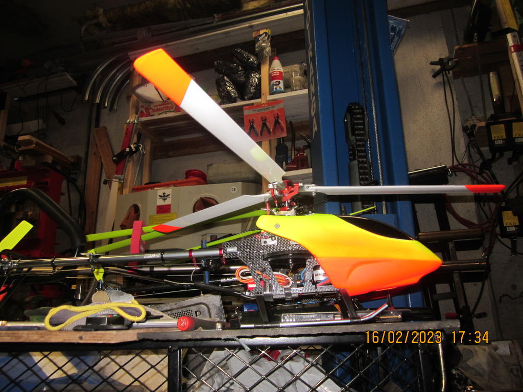

Lisää väriä elämään...
Lapojen kärkiin oranssia, kokeillaan nyt noin, jos ei riitä niin sitten keltaista valkoisten päälle...

Pääsin testaamaan nuo päistään värjätyt lapaset, näkyy vallan hauskasti ne...
