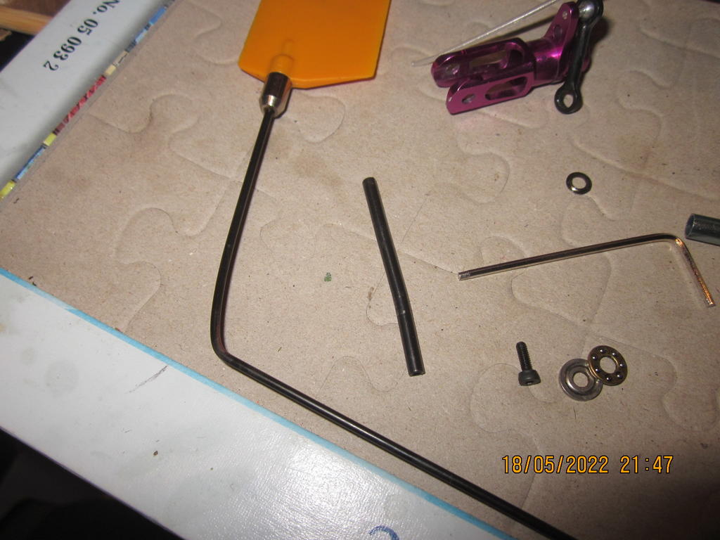

Iltaa kohden sen verran tuntui tuulet laantuvan, että pitihän se käydä onneaan kokeilemassa. Pientä säätöä vielä "muovirunko-Eskyn" kanssa, perästä välyksiä vähemmäksi ja servon paikkaa hakien että pysyy leijunnassa pyörimättä. Ja pysyihän se lopulta, eikä pikkupuuskan isommin häirinneet. Pysyi jopa sillä suunnalla mitä halusin, koko akullisen sai lennättää isommin säikkymättä. No, vähän toki välillä nostatellaan pulssia, mutta vallan maltillisesti silti... Välillä kaikesta säätämisestä huolimatta jäi perä voblaamaan, joten käytin vielä kerran osina ja sain oletettavasti häirinneen välyksen pois jota en vaan huomannut aiemmin. Ja uutta yritystä...
Hienosti sitä kyllä pystyy valehtelemaan itelleen, että "täähän on helppoa, sujuu sujuvasti", toista akullista sai pidettyä liki kymmenen minuuttia lapasessa kunnes sitten illan puuskaylläri vähän pyyhkäisi. Sen verran vahva, että horjutti tasapainovikaista pilottia, joka sitten korjasi tilannetta vähän hätäsesti, ja äkkiä kyllä puulavoista lentää silppua...
Äkkisilleen lentoturmatutkinnassa selvisi että vain nuo pari palikkaa on savolaistuneet. Muuta vahinkoa, päälapojen lisäksi, ei näkynyt. Joku osuma vetorattaassa, ääntä ainakin pitää jälkien kohdalla. Pyrstölavoissa toki vihreää värjäymää, vaan sitä tuli jo illan ekan akullisenkin aikana, pikkutilanteita kun tässä vaiheessa opiskelua tuntuu piisaavan...
Servot ehjiä, gyro tottelee hienosti, linkit ehjiä, peräosasto nipussa, harjoitustelineet irtaantui menosta samassa rytinässä -ehkä ne vaan pitää jättää pois menosta..? Kohta olisi jopa kasassa, vaan taitaa jäädä tuleville päiville seuraava lento...

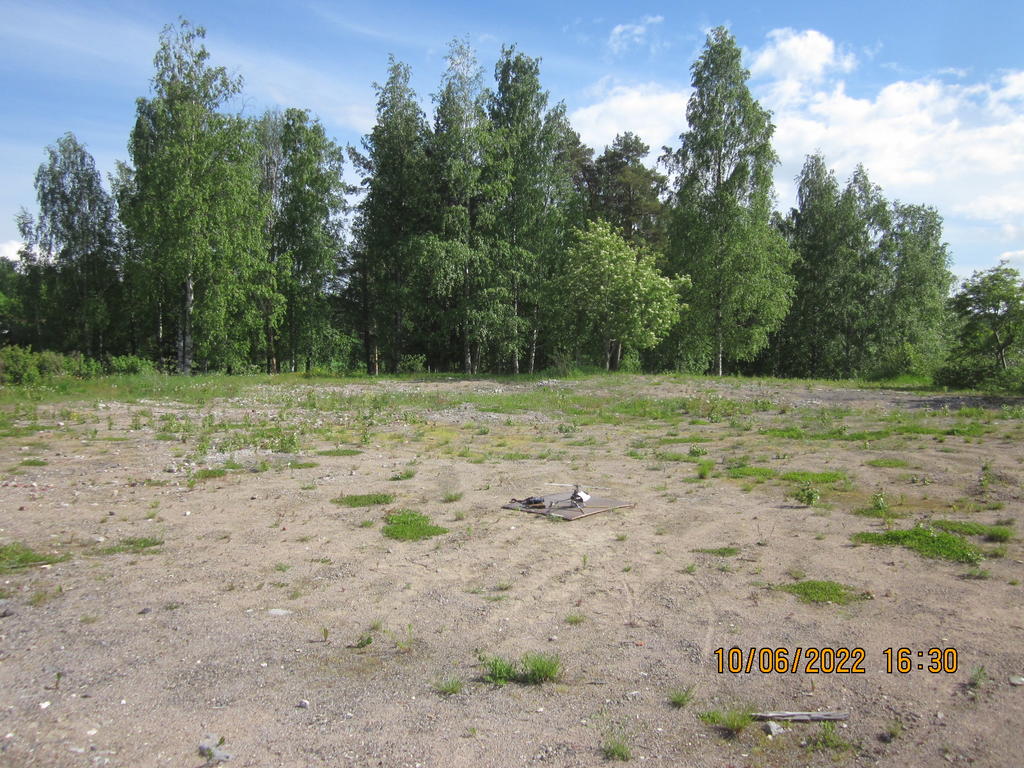

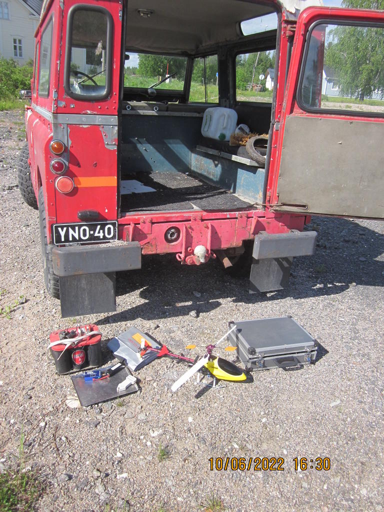

Tästä rohkaistuneena, kamat kyytiin ja puretun päiväkodin paikalle kokeilemaan... Esky toimi ensialkuun kuten pitää, ja vähän jopa uskalsin ottaa vauhtiakin, ja siihen asti pysyi suurinpiirtein hallussa kunnes keksi pyörähtää nopeasti (taas) ympäri, aivan kuin pyrstö olisi lopettanut yhteistyön. Perinteisesti lepatusakseli mutkalla, flybar tanko pikkumutkalla, ja lavat silppuna, muuten tuntuisi selvinneen lähinnä kosmeettisilla vaurioilla. Servotkin selvisivät...
Nuppia purkaessa, katse osui kovin löysän näköiseen remmiin (tässäkin, taas) ja jälleen kieroutuneeseen puomiin. Ei pahasti, vääntämällä asettui suoraksi. Kokeeksi kiristin taas hihnaa, ja ilman lavanpitimiä nuppi pyörimään, niin kuulosti kuin hihna hyppisi hampaalta. Samanlainen ääni taisi kuulua siinä pyörähtelyn aikanakin? Kokeilin sitten käsin kääntää, nuppi toisessa kädessä ja pyrstö toisessa, hyppii vaikka olisi miten remmi tiukalla. Joko siihen tuli tunnit täyteen, tai pyrstön hihnapyörään, ellei molempiin..?
Niin, ja oliskohan siinä aiemmassa "perä edellä tonttiin kun pyörähti" -tapauksessa ollut kuitenkin tätä vikaa jo kaverina, eikä ihan puhdas tikkuvirhe kuitenkaan? Se kun pyörähti silloinkin äkkiä, eikä totellut tikkua eikä gyroa kummallakaan kerralla...
Tilaa on kyllä kivasti lentää, eikä tuohon lähelle kukaan ihan vahingossa edes eksy. Mitä nyt moporaggarit jälkimmäisen kuvan hiekkamontussa toisinaan käy, muuten ei itseni lisäksi taida olla viime vuosina muita käynytkään...

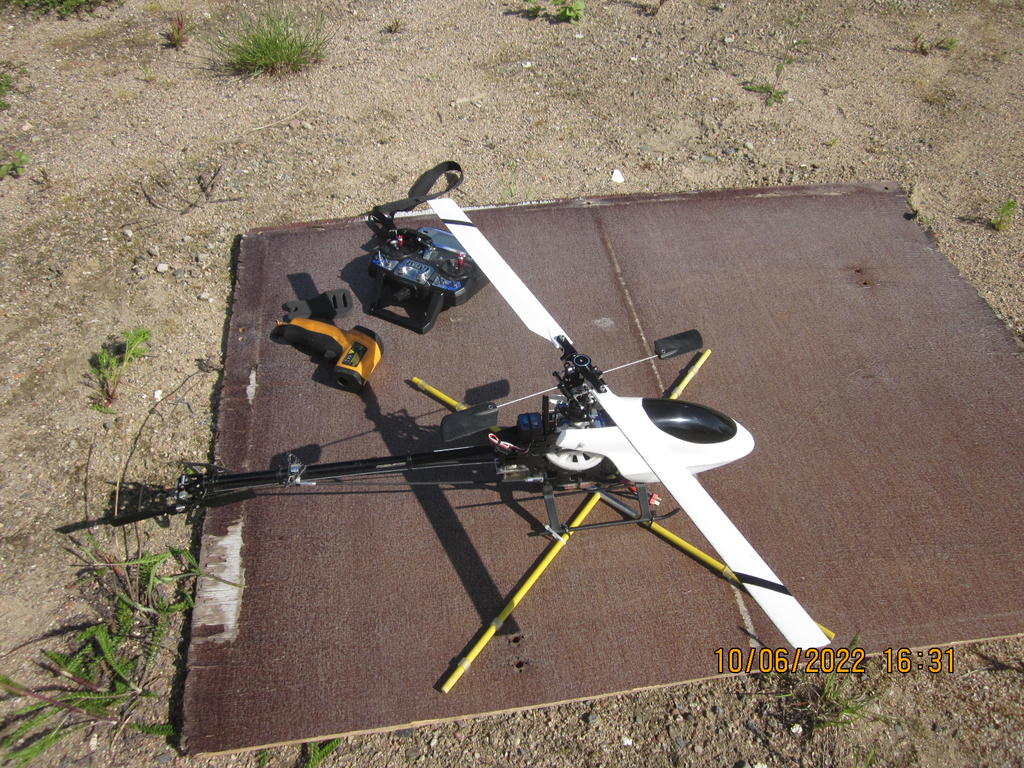

Tuommoisen "lentokentän" otin mukaan, toiselta puolelta hyvin pehmennyttä filmivaneria, just sen kokoinen minkä Lantikkaan sai kontin pohjalle. Eipähän hiekka pöllyä, jos vaan saa tuohon laskeuduttua, ja toistaiseksi torppausta lukuunottamatta onnistuikin. Neljä akullosta tuli HK:lla tuossa pörrättyä, tuulikin alkoi yltymään mutta siitä huolimatta pysyi ilman remontintarvetta, ainakin toistaiseksi, saas nähdä tuleeko sitä jos tuuli ei pahasti käy yltymään kun akut on taas latailtuna...
On kyllä "hieman" eri luonteisia nuo, Eskyllä on kyllä lennettyä paljon ennen minua, ja varmasti torpattu useasti. Välyksiäkin on vähän toisella tavalla mitä lentämättömässä HK:ssa. Ja isompi on isompi, ei ihan niin tuulen mukaan ole lähdössä, vakaampi kaikinpuolin. Ja rauhallisempi, ainakin näillä maltillisilla säädöillä vielä, mutta otetaan nyt kuitenkin ihan rauhallisesti ennenkuin oppii enemmän, ja ennenkaikkea tulee luottoa omaan osaamiseensa. Vielä on aika vahvana tunne, että saa olla onnellinen ettei tämän enempää tullut remonttia...

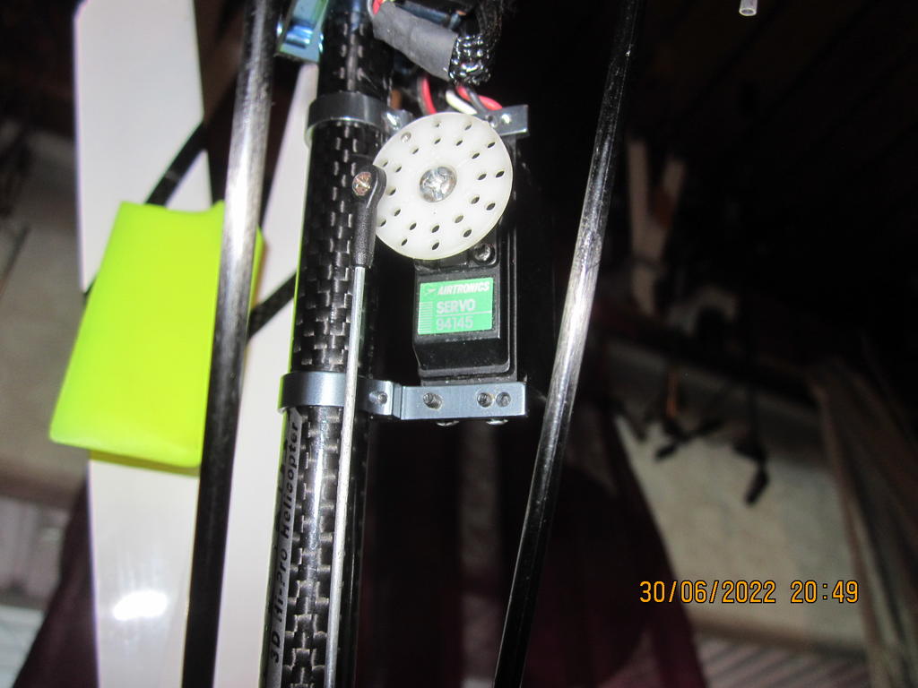

Tuommonen Airtronics Sanwa -metallirattainen kuulalaakeroitu aikansa huippu päätyi Trexin pyrstöservoksi. Suht nopea ja tarkka, mitä nyt pikkasen on rattaissa välystä aikansa ajojen ansiosta, vaan kyllä tuo aina täysmuovisen voittaa. Ei ihan niin täsmällinen (odottanutkaan sellaista) Alignin digiservoon verrattuna, mutta ihan on toista pyrstön hallinta muoviseen nähden. Ihan vaan säätöä ja testiä tuolle servolle kävin akullisen pihalla lentämässä, veikkaan että huomenna lennetään taas isommassa tilassa...
Kai sitä tuollakin ehtii lapoja käännellä, 6.0V: 0.07 sec/60° ja  2.30 kg-cm vääntö. Servo databasen mukaan tyypillinen hinta $63,95 ja 90-luvun alkupuolella lähtöhinta kotimaassa oli 695 mk... Pitkään tuolloin kyllä piti miettiä ostaako vai ei, mutta 1/12 luokan mattorata-autolla ei isommin jäänyt aikaa odotella kääntyykö ne pyörät vai ei, pari metriä leveällä neulehuopamatolla kun vauhtia oli pikkasta vaille p*rkeleesti... Ei nykyään enää refleksit riittäisi moiseen...
Alkaa kyllä olla semmonen tietynlainen varmuus jo kehittynyt, lentoonlähdön, leijunnan ja laskeutumisen suhteen, ei jännitä just paljoakaan enää. Uskoisin tosin että kun lakkaa jännittämästä, niin sitten taas korjataan jälkiä... Pitää ehkä paremmin hereillä kun pieni jännitys kalvaa..?

Pikku klappi ei paljo haittaa näin alussa,sitten kun rupeet vetään ADHD lentoo (vai onks tää lentämistä ;D) niin huomaa,ainakin isot pojat sanoo :)
Speksit ihan hyvät 450 kopukalle,ei muuta kun kovaa ajoo vaan :)
