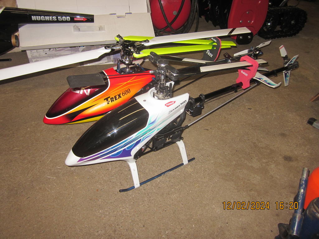

Pientä kaluston sekottelua käynnistymässä. Ehkä pitänee tästäkin tekaista oma topikkinsa, kun saa hitusen lisää keskityttyä aiheeseen..? Aloittelin siis Kyoshon Caliberin tutkimista, ja sitä ennen irrottelua skaalakopasta...
Tuommoiseen vaiheeseen sai iltasella värkättyä. Taisi mennä reipas vartti, että oli mekaniikka kopasta irti, peräkasetti piti purkaa osiksi, ja irrottaa kaikki kuusi M3 ruuvia joilla mekaniikka oli kopassa kiinni... Tänään sitten veistelemään 600 Trexin laskutelineitä, jos vaikka kuitenkin kävisi vielä kokeilemassa Caliberiakin? Tietenkin on kiinnitysreiät reilun sentin kauempana toisistaan, eli uusia reikiä pylväsporalla ja ruuvinkannoille upotusta jyrsimellä. Rungon alapinnalla Caliberissa on hassut korotukset, vähänniinkö D-kirjaimen muotoset, niihin sai sopivat korokkeet kun viilasi 6mm prikkaan terävät kulmat sisäreiälle...
Siinäpä sitä kokovertailua. Aika samankokoset on nuo, Caliberissa n. 50mm vakiota pitempi peräputki, muutaman millin sisään samalla etäisyydellä pää- ja perärupelit... Vielä ennen Caliberin piiloonvientiä, pitää siitä mittailla muutamia kiinnikkeiden paikkoja, jotta saa tuon Trexin oikealle kohdalle kiinni. Ja ihan varmaan on monenlaista muutakin sovittelua vielä ilmoilla, mutta mihinkäs sitä kiirettä olisi näiden kanssa..?
Sen verran kummastelin tuota Caliberia, että on se kyllä ihan perinteistä Kyoshon suunnittelua. Paljon pikkuosia, holkkeja siellä ja täällä, nupin rakenne ihan omanlainen, monimutkainen ja silti liikkeitä rajoittava, hankalaa ropattavaa rakenteensa takia jne. Nyt muistaa miksi tuli aikanaan mieluusti siirryttyä ajamaan ihan muun merkkisillä autoillakin, samat hankaluudet ovat näihinkin osanneet suunnitella. Vaan siitä huolimatta, olisi oikeastaan akkujen latausta vaille valmis testilennolle, pakko tuota on kuitenkin käydä vähän ulkoiluttamassa. Sekin tosin tapahtuu vasta kun kelit lämpenee, paljon vanhoja muoviosia, niin ei viitsi niitä haperruttaa pakkasessa turhan takia, leviää pian lennossa ja sitten olisi tuon taru varmasti lopussa. Eli jos varovasti kokeilisi, että toimii, ja sitten haaveilisi vaikka jonkun keräilijän löytämistä, joka haluaisi tuon omistaa..? Jos vaan joku tuntee syvää mielihalua tuohon, niin tarjouksia otetaan vastaan, ja saa vinkata muillekin jos löytyisi joku Kyoshoa arvostava taho...

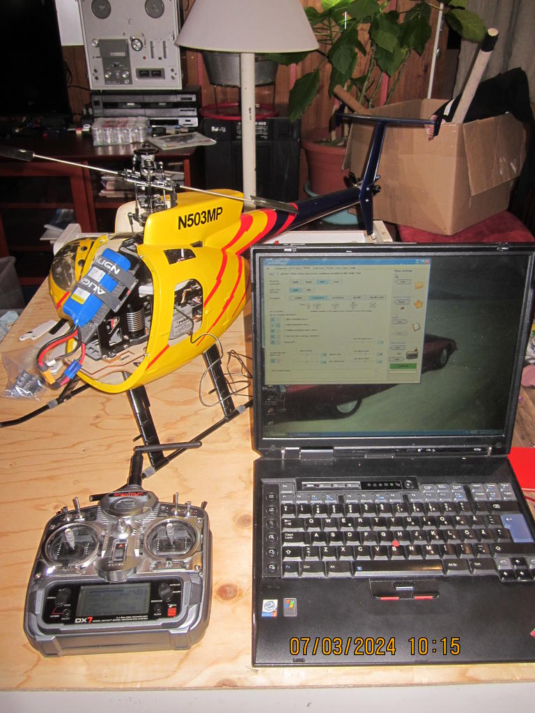

Välillä taas pikkuraapaisu menneisyyteen...
Helicommand 3D-RS232-WinXP-Trex500FB...
Piti herättää tulille tuo "hevosvetoinen" IBM. Syystä että, jossakin hyvässä jemmassa on mun USB-RS232 piuha, on sitä tässäkin osoitteessa jo käytetty, mutta varmaan viitisen vuotta sitten eli on ollut hyvää aikaa kaivautua johonkin poteroon. Asennus CD-levyltä, siinäkin tuli ihan menneisyys mieleen toiminnon viliseviä palkkeja katsoessa... Selvisi sitten muutamia mieltä askarruttaneita asetuksia, varsin selkeä käyttöliittymä tällaiselle hieman fossiloituneelle tapaukselle...
On tuossa kuvassa kyllä viitteitä muutenkin ettei ihan tuoreimman tekniikan perässä olla menty, eikä toisaalta edes haluttu. Hirvittää tämä nykymeno muutenkin, tämän pään kanssa ei ehdi edes uusia juttuja oppia, kun ne onkin jo vanhentuneita... Musiikkikin oli ennen, hmm, erilaista. Tuolla taustalla näkyvällä laitteella kun päästää ääniä ilmoille, niin nauhoilta löytyy kattava valikoima aikansa hittejä. Kaikki nauhoitukset kun on tehty ennen 70-luvun puoliväliä, silloin vikaantui poistopää, jollaisen olisi uuden saanut hintaan 127mk, nykyeuroissa suurinpiirtein sama lukema. Yhden nauhan sisältö on suoraan kuin Radio Nostalgiaa kuuntelisi, erona vain se että nauhalta löytyy kotimaiset käännökset alkuperäisistä... Tuollakin nauhurilla on tarina, isä sen uutena osti YK-reissulla 1969-1970 15kk keikalla, kun sen sai verovapaana tuoda mukanaan, täällä siitä olisi saanut maksaa kolmasosan verran uudesta autosta...

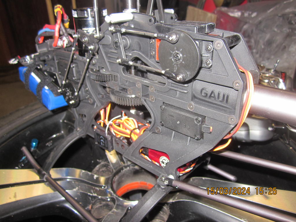

Välähtipä tuossa, kun kelit meni hieman epäkelvoksi, että mullahan on yksi melkein kasattu Hurricane. Kasailin sitä sitten valmiimmaksi, "hieman" ylimitoitetuilla 25kg servoilla, 1700kv moottori joka jäi Trex viissatasesta, sille 60A nopari ilman soft starttia, nuppi väkästellen Trexin ja Hurricanen osista FBL:ksi, SK-540 leikkimään flybaria johon DSMx satelliitit kiinni, ja kokonaisuus 3S akulla nippuun...
Notta tuommosen sain kasattua
Kokeilin ensin 6S paketilla, eli kaksi vanhaa akkua sarjaan. Kamalat kierrokset nupissa, joten vain toisella akulla ilmaan. Painon takia jäi silti toinenkin mukaan...
Tuommonen nuppiviritys. Pitää tuo swash follover pudottaa vähän alaspäin, bindaa helposti jos erehtyy cyclickiä tarjoamaan negatiivisilla kulmilla...
Ja siinä onnistuneen koelennon jälkeen, enää yksi akku paikallaan. Ei se nyt niin takapainoiseksi tuolla asettunut etteikö olisi voinut lentää, kuitu-canopyn kanssa on aika hyvin painopiste nupin kohdilla...
Ja joo, tuossa lähes semmoisenaan, isommin säätämättä testiin. Sen verran lapakulmia mittarilla katsoin että molemmissa oli samat, ja tikku keskellä vähän yli nollassa kulmat. Olihan tuo pikkasen kiikkerä, cyclic asteita vaatimaton 11 ja collectivea -12...17 astetta. Ei ihme että ihan tikun pienellä poikkeutuksella keskeltä tapahtui aika paljon...
Tuon jälkeen töpseli tietokoneesta "pirunpurkkiin", ja maltillisemmaksi asteita, ja fail safe -asetukset järkeviksi myös. Varovasti kokeilin tuossa illan pimentyessä vielä canopyn kanssa, kummallisesti rauhottui kun oli puolet pois noista asteista. Gainit tuli haettua ekalla lennolla aika hyviksi, ainakin tuohon lillutteluun. Tuolla kokoonpanolla nuppiin pitäisi asettua n. 1200 kierrosta, ja kyllähän tuo aika kivasti läpsytteli...  Ääniraita ei oikein kuulu, kamera ei ääntä tallenna jos sitä ei ole paljon, ja kun pokkarilla kuvaa näytöltä niin ääniksi tulee ihan jotain muuta, lähinnä jälkikasvun tuottamana...
Tuolta tuli idea tähän kokeiluun, Helifreakista tuon videon löysin. Jossakin vaiheessa pitää lähteä isommalle alueelle, ja kunnollisen akun kanssa. Noissa testilennetyissä sisäiset vastukset pyörii 10-20mOhm välillä, ja sen kyllä huomaa, ja lavatkin on suht ehjät niin voisi oikeasti ehjät laittaa paikalleen. Sen verran tarkistin tasapainotusta, että oli hieman mettässä, korjasin tilanteen koelennolle pyöräyttämällä maalarinteippiä kevyempään lapaan. Tuskin se teippi olisi 6S akulla saaduilla 2000- rpm nuppikierroksilla edes pysynyt kiinni...
Ompahan taas kokeiltu jotakin, eikä edes puuskittaisessa tuulessa saatu vahinkoa aikaan..!

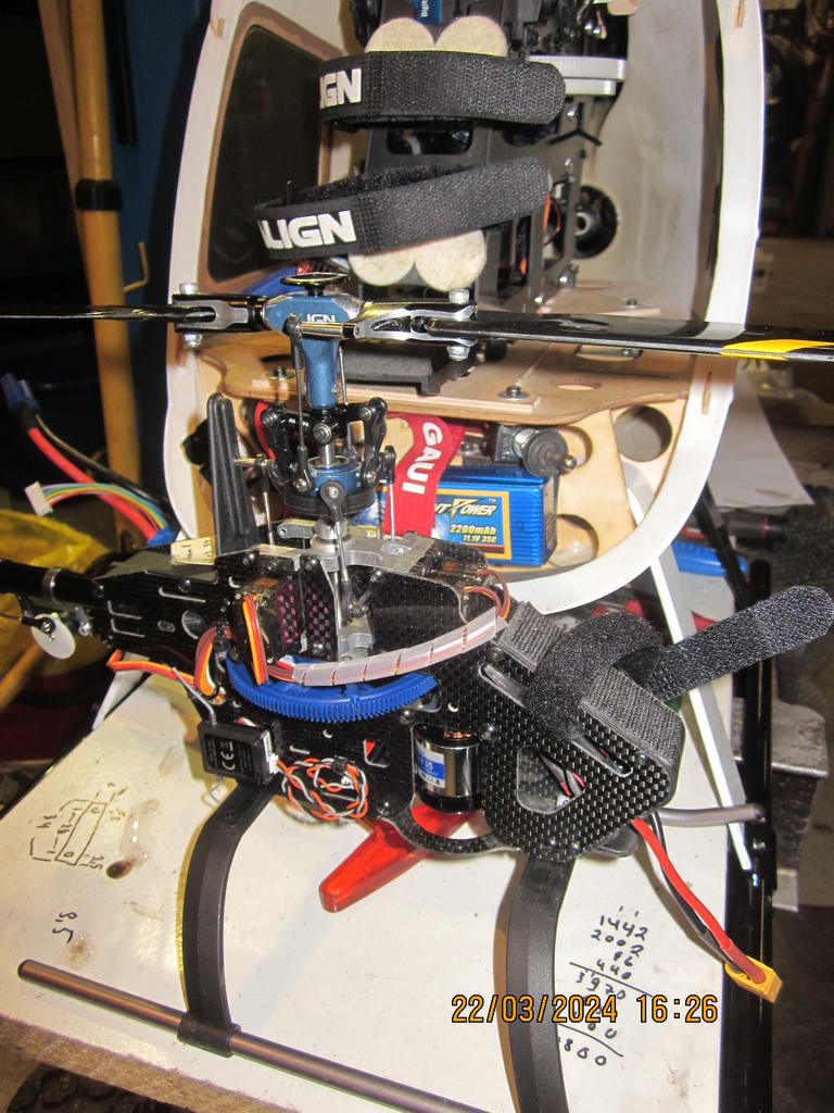

Tämmöinen tuli rakenneltua testipenkiksi, jotta pääsi tutustumaan Spartanin FBL-purnukkaan. Oli kyllä kivan helppo laittaa asetukset kuntoon, omalla pikkusella ohjelmointipurkillaan, paljon pystyy säätämään, enemmän mitä itse tarvitsenkaan, eikä tarvi tietokonetta koko ohjelmointiin ollenkaan...
Soveliaita nuppiservoja ei ollut joutilaina kuin yksittäisiä, joten nupille meni metallirattaiset analogiservot. Joo, väljää jo uutena, laakerointi kun on suoraan muovikuoriin. Tekee kivan "vapaaliikkeen", lapakulmat pystyy omia aikojaan säätymään pari-kolme astetta, ja se tekee kivan ilmiön eli saattaa keksiä ihan itsekseen että "nyt mennään", joko ylös- tai alaspäin... Muuten kyllä ihan toimivat ainakin leijutteluun. Spartanissa ei tarvinnut kuin vähän hienosäätää liikeratoja sekä gaineja, muuten oli kerrasta selkeä. Ja on aika vakaan oloinen ilman isompia säätelyjäkään, aiemmat kivat kokemukset kun oli Spartanin Quarkista joka on stresti-Hurricanessa, niin helposti uskalsi nämä lunastaa...
Ihan ei nuo servot suoraan asettuneet kivaan asemaan, vähän piti veistellä sovituskikkareita väliin. Vaan just tuommosta varten pikkunen jyrsin tulikin haalittua, siinäkin kätevästi katoaa ympäröivä maailma kun yrittää pitää mielessä minnepäin oltiin kampea veivaamassa, ja monesko kierros olikaan jo menty. Aika helppo sutta synnyttää, vaan eiköhän tuotakin opi hissuksiin taas käyttämään. Tai sitten ostaa kiinalaisilta numeeriset näyttöpaneelit, niiden kanssa ei tarvitse muistaa kuin kumpaanko suuntaan oli oikea suunta...
Ei ehkä ihan paras keli ollut lentämiselle, vaan vakautta ajatellen koelentokeli kylläkin. Enempi ja vähempi tuulta suunnan vaihdellessa, räntäsadetta ja siinä nollan pinnassa lämmöt. Säätämisen kanssa saisi tuo vesi-räntä-lumi olla poissa, ei oikein ruuduista meinaa nähdä kun on vettä pisaroina pinnassa...

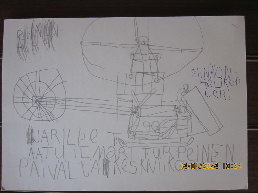

Tämmönen kuva oli aamusta odottamassa mun pöydällä. Oli näköjään ekaluokkalainen intoontunu piirtelemään... Yllättävän yksityiskohtanenkin on, selkeesti on taidettu näitäkin tuijotella...
« Vastaus #173 : 05 Huhtikuu, 2024, 09:31:38 »
Siellähän on voimansiirto piirretty täydellisenä. Kyllä siellä on tovin jos toisenkin pyöritelty ja tutkittu kopteria että miten se toimii :)
