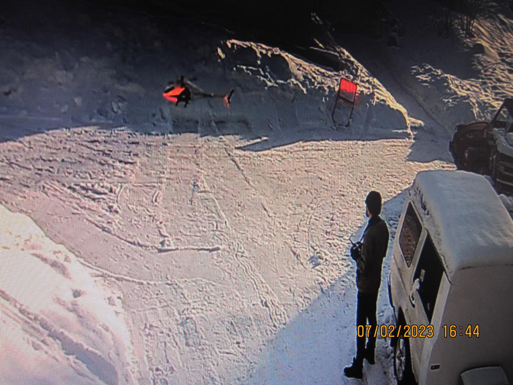

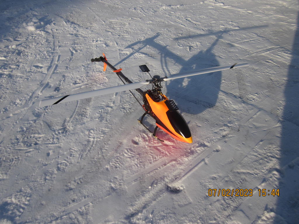

Mitäs sitä sanotaan, isompi on enempi, ja vakaampi..?
Aika pitkiä on varjot jo tähän aikaan, kolmen pintaan...
Kuten kuvista ehkä huomaa, tuli leikittyä maalaria tämänkin kanssa. Sutaisin ensin karhennetulle entiselle oranssille fluoresenssivärille lisää oranssia, ja hentoisesti keltaista yrittäen sumurajaa mutta eihän se keltainen mitään peitä. Sitten pari päivää myöhemmin teipaten tuo musta rajaus sekä ohjaamo, ja kiiltävää mustaa päälle. Vähän vanhalla rajausteipillä, viidentoista asteen tallin lämmössä, hienosti lähti musta uimaan teipin alla. Onneksi lähti pahimmat ihan vaan mattoveitsen terällä rapsutellen pois kun antoi taas muutaman päivän kuivaa, alkuun vielä talli huumoritakan tietämillä...
Kaikesta huolimatta, uskalsin käydä kokeilemassa osasinko säätää uuden nupin oikein, ja asettuiko ajatus kaasukäppyrän ja govi -toiminnon kanssa yksiin, ja kyllähän nuo tuntui asettuneen. Ensin 80% kaasuarvo, hyvä kuin jaksaa nousta, 85% niin jo lähtee kivasti, 90% niin alkaa ilma tosiaan liikahtaa. Enempää en tullut kokeilleeksi, takapihan liian ahtaassa tilassa, mutta leijuttelin silti parit akulliset... Ensimmäinen akullinen ilman akkuvahteja, 13 minuuttia lentoonlähdöstä ja sitä ennen kolmisen minuuttia kaasuarvoja ihmetellen ja säädellen. Noparin jännitevahti lopulta alkoi pudottamaan kierroksia joten eiköhän se ollut jo vähän tarpeettomankin pitkään leijuteltu. Storageen lataillessa kennojännitteet oli 3,30 voltin tietämillä, ehkä vähän liian vähän jo? Seuraavalle lennolle akkuvahti toiseen akkuun kiinni, taas kolmisen minuuttia ihmettelyä akun kytkennän jälkeen, kahdeksan minuuttia koko ajan 90% kaasulla ja akkuvahdin ekasta vinkasusta alas ja laturiin kytkiessä oli joka kennossa 3,80 volttia eli aika sopivasti meni tuurilla tuo... Akut on uusia, vasta muutama lataus jokaisessa takana, 2x 3S 2200mAh paketteja nämä...
Entäs ne tunnelmat? Vertaillaanko King2 Hanibiihin, tankoseen Aligniin vai clooniin tankosella vai FBL nupilla, kahdella vai kolmella lavalla..? Joo, ihan eri elukoita kaikki, lopulta kuitenkin poikkeaa kaikki jo toisistaankin, mutta se mikä tästä 550 venytetystä Gaui Hurricanesta jäi päällimmäisena mieleen, on tosiaan vakaus sekä selkeä voimantunne mitä toki pitääkin olla kun on tupla-akut muihin verrattuna, moottorissa potkua ja lavatkin sekä pitemmät että leveämmät. Nyt jo noiden kahden akullisen jälkeen voin allekirjoittaa sen että "isompi on tosiaan vakaampi", ja ymmärrän sen että suositellaan ekaksikin jo isoa. Ei pikkupuuskat tuntunut kuin tuulenvireenä kasvoilla, ei elettäkään kopterissa niissä puuskissa joissa 450 kokoinen vaeltaa jo kivasti ja pienemmät Honeybeet kovasti. Toisaalta pelonsekaiset tunteet on paljon voimakkaampia spool-upissa, voima puhuu eri tavalla kuin pienemmissä. Lapasista alkaa löytyä jo "oikeamman kopterin" äänimaailmaa...
Nuo lentoajat tuli katsottua takapihan valvontakamerasta, se kun mokoma taltioi liikkeen havaittuaan tapahtumia. Ihan uskomattoman hyvin näkyy uudelleenmaalattu canopy tuoreilla huomioväreillä, suorastaan hämmästyttävän hyvin. Jossain yhteydessä tuli noita lentoaikoja hämmästeltyä, että on paljon pitempiä mitä monilla, niin ehkä se kuitenkin selittyy tuolla kevyellä leijuttelulla. Eiköhän noita minuutteja ala sitten aikanaan katoamaan, kun lähtee isommalle taivaalle..?
Hmm. Tuossa olisi kyllä Päijänteenpoukamaakin satamassa tarjolla, siellä ainakin olisi tilaa, vaan olisi yleisöäkin...
