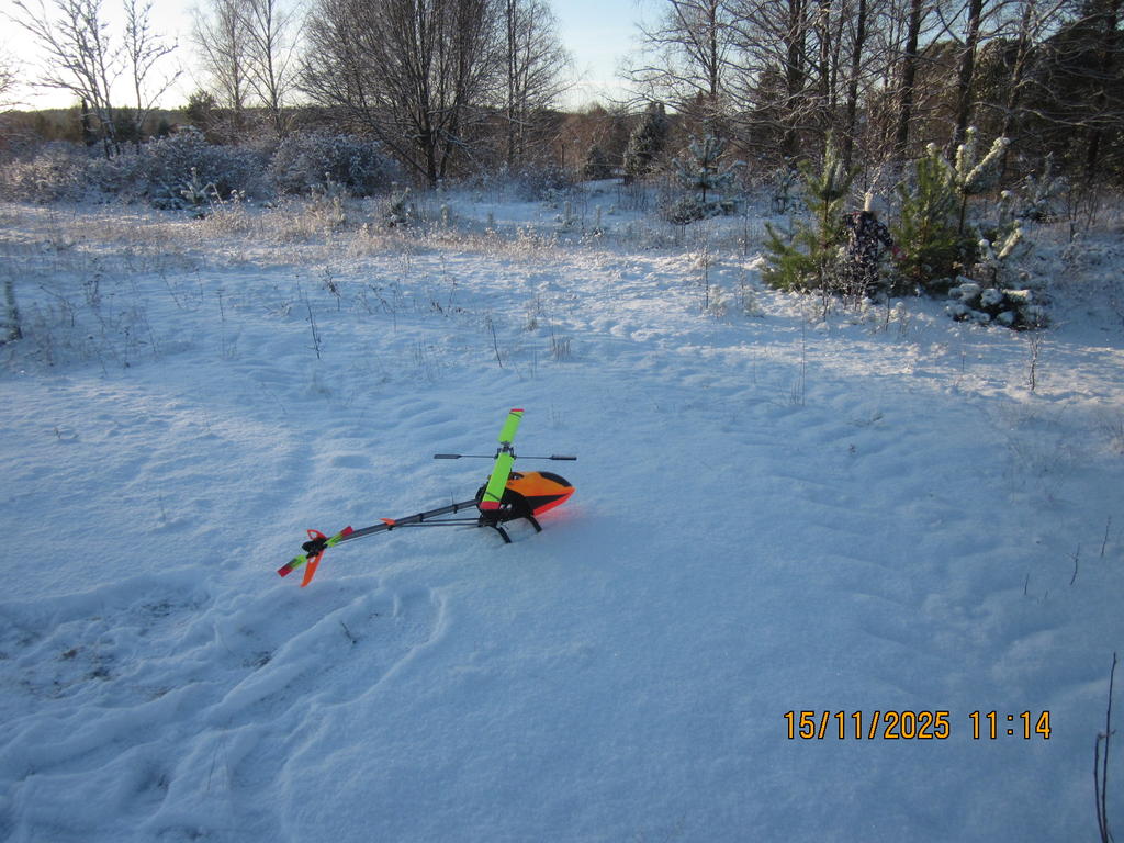

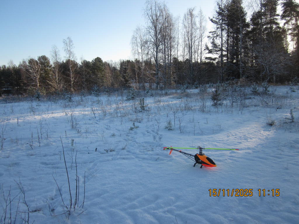

Tällaista sitten tänään...
Lisää vaihtelua keliin. Vaikkei olekaan kuin muutama hassu aste pakkasella, niin kylläpä tuntuu kylmältä taas äkkiseltään. Pienempiä taas tuo ei tunnu haittaavan, tuossakin kuvassa näkynee neiti neljä vee putsaamassa puita ja pensaita lumesta...
Muuten keli oli kyllä mitä mainioin. Pientä tuulenvirettä pitämään vireystilaa yllä, valoisaa ihan toiseen tapaan mitä edellisellä kerralla, ehkä ne näppylät vielä tällekin talvea tähän tottunee. Tai sitten ei, ja vinkuminen kylmyydestä jatkuu kuten ennenkin..?

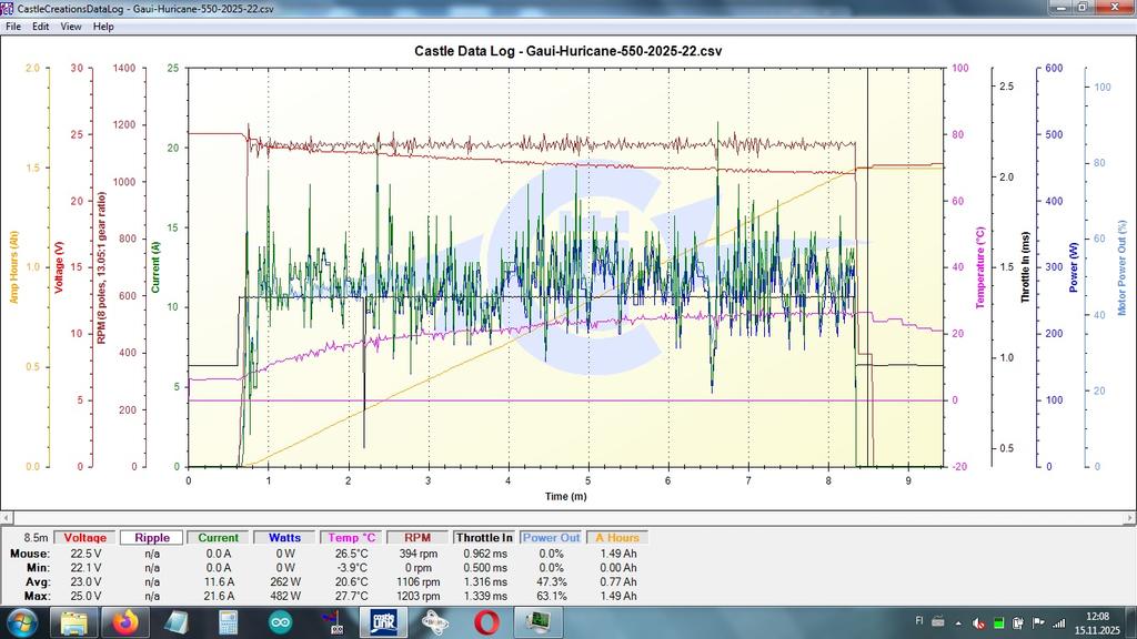

Vähän logia. -4 näkyy tuossakin olevan matalin lämpötila, olisi patterissa ollu kapasiteettia vielä ainakin neljännes, vaan kun ei vaan pystynyt tuon enempää tälle kertaa. Ensi kerralla sitten taas lisää...
