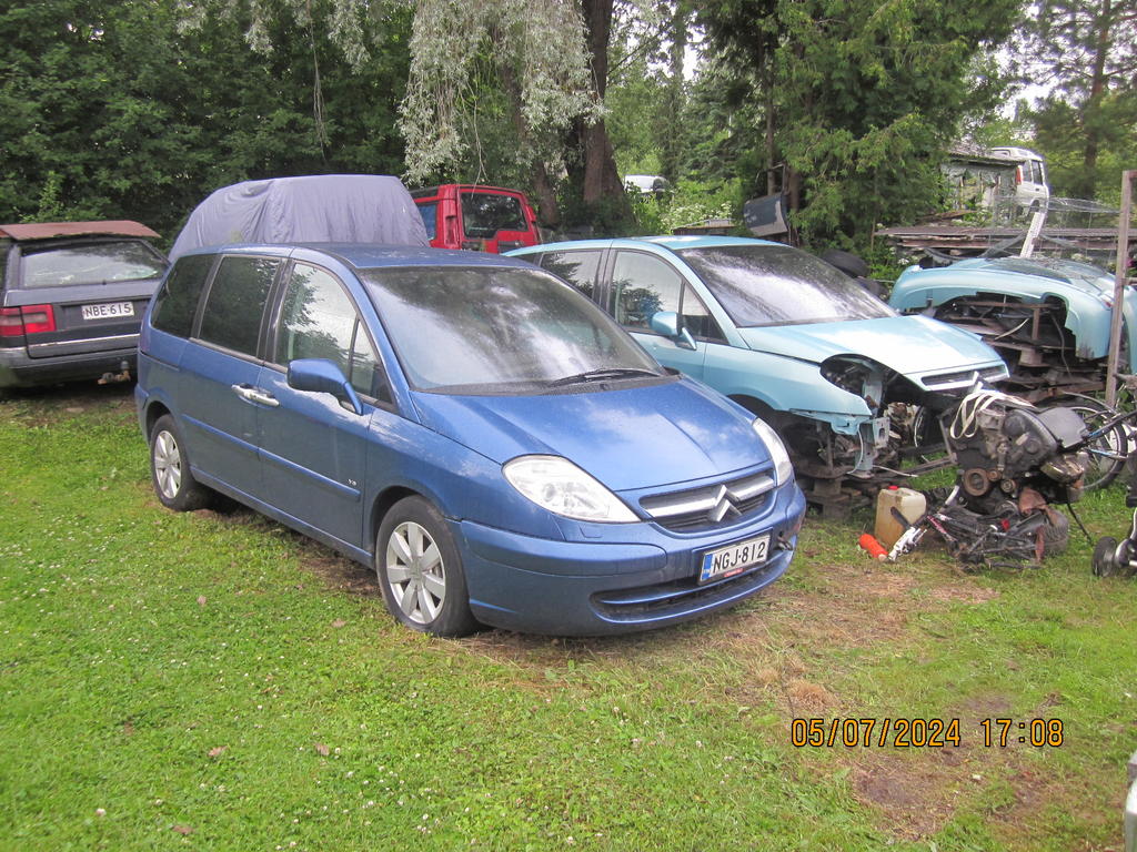

Hieman päässyt lipsahtamaan taka-alalle kopterihommat. Kun tuli haalittua hetkeksi muuta askarreltavaa, hitusen uudemman perhekuljettimen muodossa...
Ihan ei omillaan kulkenut, kun oli katkaissut jakohihnansa, mokoma. Puolet aiotusta iästä ja neljännes kilometreistä, ja kävelyvauhdista oli kuulemma napsahtanut...
Ensin toki piti kokeilla ehjäkoneisen tyvilahosta kärsivän yksilön kohdalla, pystyykö tekniikan punomaan yläkautta pois. Kun ei kuulemma pysty, ei pitäisi mahtua, mutta kaikesta huolimatta se sieltä sopi poistumaan. Tämän jälkeen vasta kysyin koko tulevasta ostoksesta, ja tein ostopäätöksen...
Väliin vielä pakollisempaa askartelua, kun mopokoneinen korvaaja päätti valita hinurikyytiä Sitikka-kerhon tapaamisesta lähtiessä, onneksi oli vain vettä sytytystulppakaivossa...
Ja joo, tuli se tuolta uudemmastakin. Lisähaaste mukaan tottakai, tällä kertaa tavoite pitää ilmastoinnin osat purkamattomina, eli pitää kylmäaineet sisällä. Todella paljon ahtaampaa, mutta ei aineet karanneet...

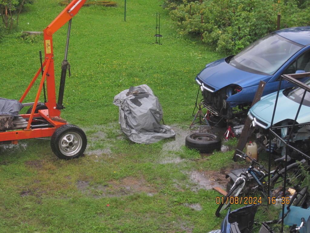

Pari vuotta ajamattomana seisseestä koneesta löytyi ikävä ylläri, vaan onneksi nuo osat kaikkineen oli säilyneet ehjinä puolet vähemmän ajetussa hihnavikaisessa, siispä osat siitä siirtäen...
Ja uutta osaa jakopää täyteen. Melkoinen jonglöörin ja kätilön risteytys pitää olla että tuon punoo koneen keulilla ollessa paikalleen...
Sitten tauotettiin kaatosateessa tätäkin harrastetta, vaan välillä kelin salliessa satunnaisia akullisia 180 Bladella...
Lopulta löysi oikean paikkansa. Kiireellä ei onneksi tarvinnut pilata, sai rauhassa katsoa ettei tee vahinkoja. Nosturillekin piti tehdä kausihuoltoa kesken kaiken, keksi alkaa pudottaa puomiaan omatoimisesti, öljyt vaihtamalla ja alaslaskuventtiili putsaamalla piti jälleen kuormankin kanssa kuten pitää...

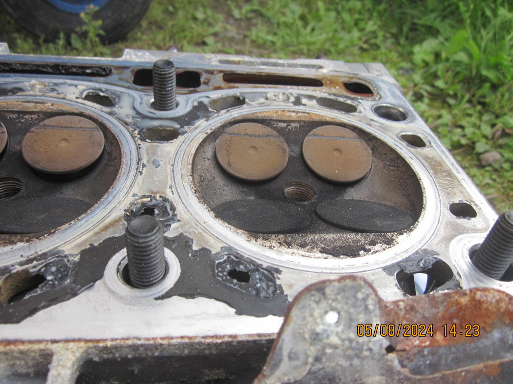

Pikadiagnoosia entiselle koneelle, ja olihan siellä aika selkeitä jälkiä mäntä-venttiili -syltystä...

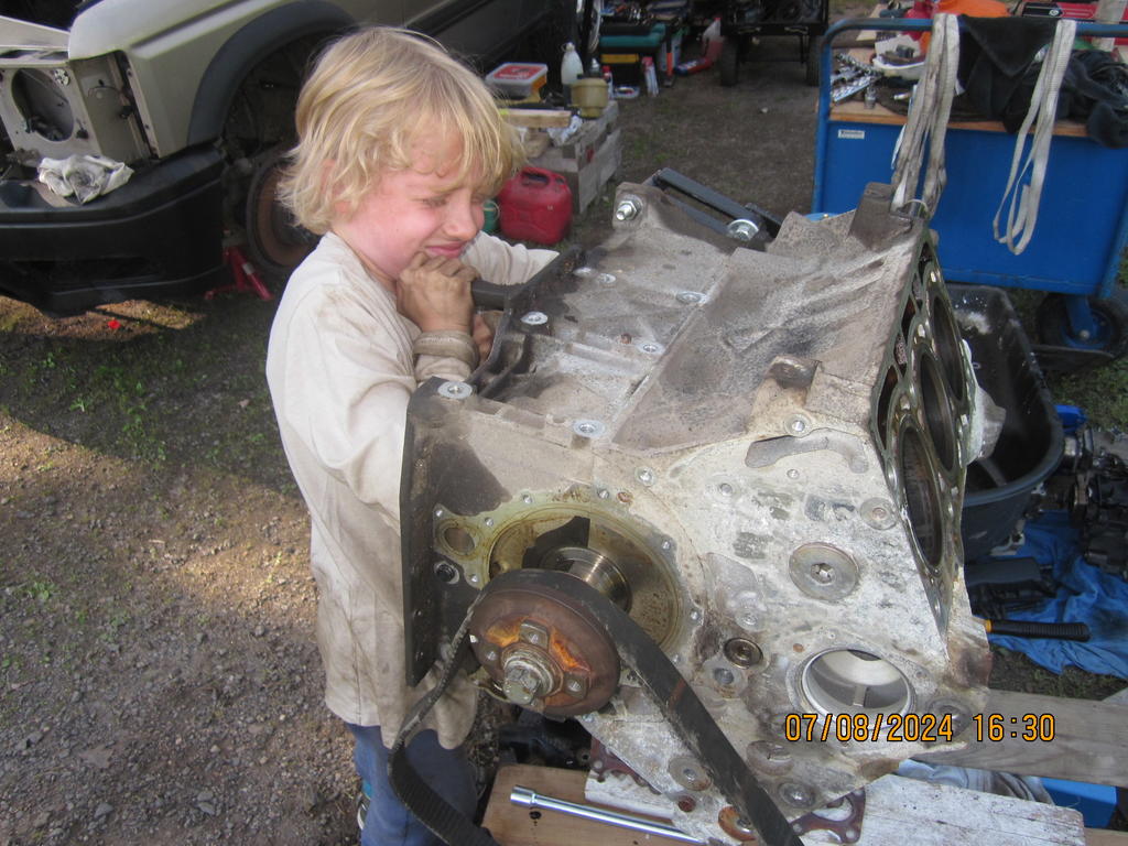

Pienempi asentaja-opiskelija-harjoittelija on sittemmin tutustunut tähän, muutamaan kertaan purkanut-kasannut koneen, ja opetellut elämistä hihnan kanssa...
Aivan mahdottomasti on kaikkea pikkuosaa, mitä piti muistaa laittaa oikeassa järjestyksessä ja oikeille paikoilleen takaisin. Paljon kuvia, ja muuta dokumentointia, niin aika hyvin sieltä paikat vielä löytyi...

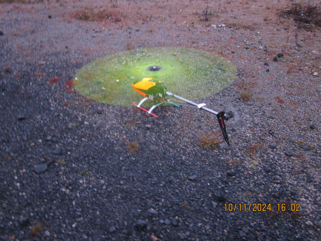

Alkaa mennä pimiäks. Etenkin kun ehtii liikkeelle melkein tunnin aiottua myöhemmin, tiskikone mokoma kävi kiusaamaan...
Kävi jälleen mielessä alkaa virittelemään tähänkin jonkinlaiset ledit, kun ei nuo fluorisoivat värit tuon enempää tule hämärässä esiin. Jotkut kirkkaat-kellertävät alaviistosta kohti lapoja, pitää ainakin kokeilla näkyisikö lapakehä alapuolelta yhtään paremmin. Jostakin syystä yläpuoli näkyy hyvin, alapuoli ei just ollenkaan lentäessä, vaikka on samaa väriä yhtä monta kerrosta kummallakin puolella -ja luulisi aurongon poltelleen yläpuolta enemmän...
Oli kyllä jännä tunne taas, tuossa hämärän rajamailla, kun sivuttain ohi lentäessä katoaa hetkeksi täysin että mitenkäpäin siellä taas ollaan. Tummaa puustoa taustalla, vaan onneksi orientaatio selkeni kun eteni siten että sai taivasta taustalle. Vaikka ei sekään kovin valoisaa ollut, harmaata hämärää, mutta oli sekin enemmän kuin kuuset...
Taas tuli kyllä alkuun opeteltua lähestymisharjoituksia, sopivaa liukukulmaa hakien. Moottorin äänestä päätellen alkaa löytyä, liki vaimenee kun pääsee helpolla eli taitaa kuormaa olla kovin vähän ellei ollenkaan parhaimmillaan, eli lähellä autorotaatiota. Johonkin puolen metrin-metrin pintaan päästessä lisää kulmia ja vähänkin enemmän tarjotessa moottori huokaisee hauskasti kun äkillisesti kuorma lisääntyy...

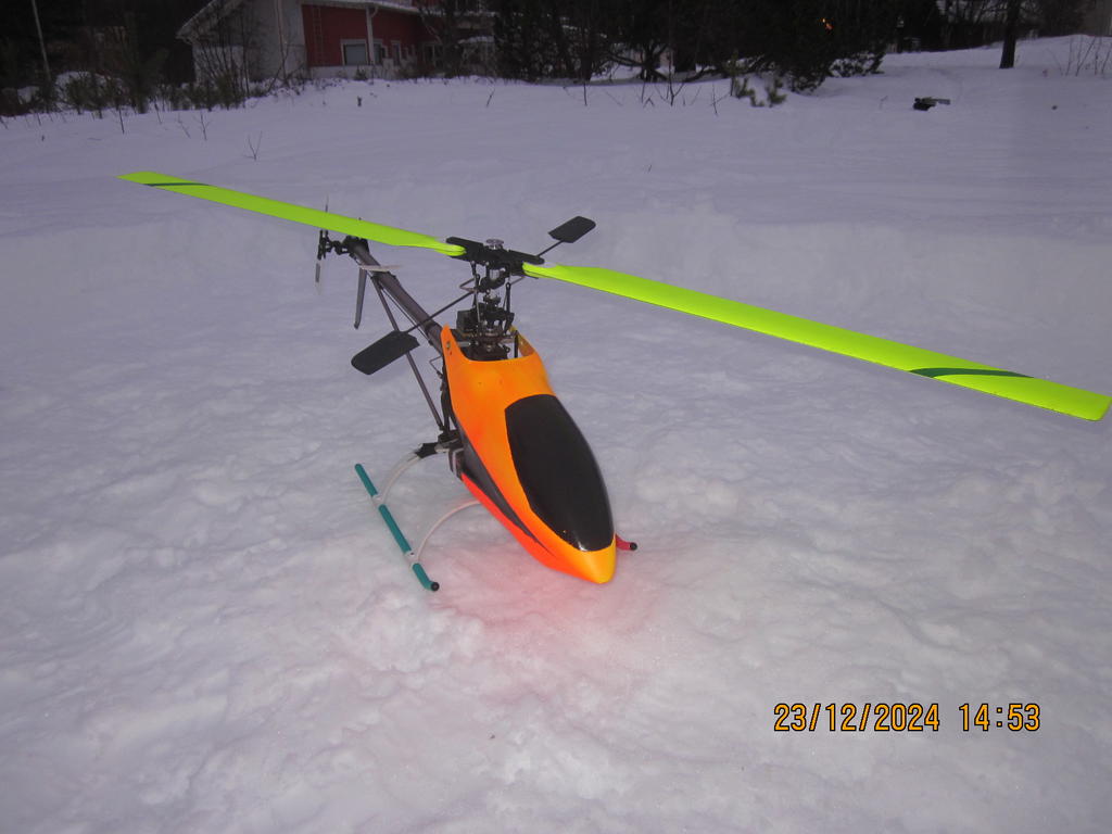

Pitihän se käydä taas tyynempää hetkeä hyödyntämässä. Parit akut "välimallisella", satunnaisia puuskia muuten täysin tyynessä. Pitäis varmaan vaan enemmän noita akkuja käyttää, kun jotenkin tuntui tänään hyytyvän pari minuuttia aiemmin mitä ennen, viime kerralla oli useita syklejä ihan lähiaikoina, nyt noin kuukausi koskematta, eikä kuitenkaan sen kylmempää kuin viimeksi...
Oli tuota luntakin vähän enemmän mitä viimeksi, akkujen täyttymistä odotellessa kävin tamppaamassa tuommoisen alueen, suojalunta kun oli niin helposti sai tasoiteltua tukevan pohjan. Tamppaamattomalla kohdalla kokeilin, enemmän kuin saappaanvarren mitta oli lumen syvyys, jotain 30-40 sentin tienoolla avoimellakin alueella. Ja pihassa sit vähän enemmän kertyneenä, viikko sitten tuli kolmessa päivässä reipas 60 senttinen kerros entisten päälle. Alkais olla tarpeeksi, nähty tuo lumi tälle talvea, vaan taitaa olla turha toivo... Toisaalta, antaahan tuommoseen lumikasaan tupsauttaessa vähän paremmin anteeksi kuin sepeli...
Huomisellekin voisi olla keliä, vaan voi olla pian soraääniä ilmassa jos harhautuu lentohommiin kun muut olis lähdössä joulua viettämään. Ehkä noita keliä kuitenkin tulee vielä jatkossakin..? Vielä jos muutaman kerran ehtisi tämän vuoden puolella, niin saisi parisataa lentoa täyteen, nyt mennään 185 kerrassa. Enemmän kuin yhtenäkään vuonna, torppimäärät pitää tarkistaa mut taitaa olla niitä vähemmän kuin edellisenä...
