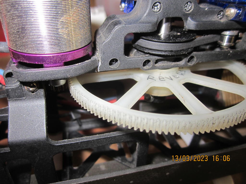

Paperilla mikseriviritysten piirtelyä, pari king 2 runkoa toisiinsa kiinnitettynä vähän lyhennettynä, hihna menee putken sisällä ristiin eikä epäilyistä huolimatta raasta edes itsensä kanssa. Toisaalta hihnalle ei pitäisi isommin voimia tulla, pitää vain rupeleiden ajoituksesta huolta, kun kummassakin päässä on omat moottorinsa, ja samoin viritetyn noparit... Toisenpään yksisuuntainen piti kääntää ympäri, mutta semmoisiakin kun tuli kourallinen mukaan niin piti kokeilla miten se itse laakeri lähtisi kääntymään (ensin meinasin asentaa vain ylösalaisin, ja siirtää pinionia, vaan loppuu moottorista akselista pituus) , ja sehän lähti kevyesti ruuvipenkissä prässäämällä kuusiokoloruuvin kanssa pois. Takaisin toisinpäin samalla metodilla, ja nyt toimii nurinkurisesti se. Rattaaseen piti sitten muistaa kirjoittaa mistä on kyse, ettei sekota unohtaessaan...

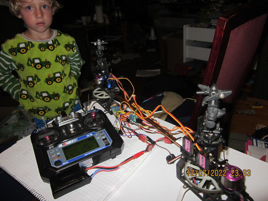

Tuossa tarkempi kuvaus miksereiden kytkennästä, vitosen halpiksia aliexpressistä, olisi toki onnistunut helposti valmiillakin kikkareella jossa olisi miksauksia vähän joka suuntaan, eikä sataviiskymppiä lopulta olisi edes paha hintana valmiista, mutta kun luonto ei anna heti mennä ostamaan helppoa ratkaisua. Ensin tutustuin riittäisikö Flyskyn ohjaimessa kyky, mutta ainakaan vakio-ohjelmalla ei onnistunut halutun oloisesti...
Sitten muutama kuva miten swashit liikkuu tikkujen mukaan..:
Siinä "lepotilassa", lavat negatiivisillä...
Liikettä oikeallepäin...
...ja oikealle kylki edellä...
Ja itsensä ympäri kiertäen...
Nettiä tutkien löytyi yllättävänkin paljon kaikenlaista, ja jopa Chinookin sarjakin. Ja onhan semmoisen kertomus täälläkin, ja on kyllä tarkkaan luettu ja etenkin kuvia katseltu...
Vielä kun saa nupit koottua, pohjalevyn rakenneltua yms, niin pääsee käytännössä testaamaan onko ajatus siellä suunnallakaan. Gyroja oli ajatus laittaa parillekin suunnalle, kun semmoisiakin irtaallaan pari löytyy ja tuli testattua pöydällä että korjaisivat oikeisiin suuntiinkin, vaan tuntuu nuo mikserit sekoilevan sillä aikaa kun gyrot itseään alustaa niin toistaiseksi on kytkemättä. Tuon voisi tosin kiertää kytkemällä servoille sähköt vasta gyrojen heräämisen jälkeen, saatanpa semmoiseen ratkaisuun vielä sortua...
Moottoreiden ohjaukseen meinasin yhden mikserin vielä valjastaa, että voisi katkaisijasta valita jommankumman tai molemmat käyttöön, nyt ohjaimen mikserillä saa valittua etummaisen, molemmat tai takimmainen täysillä etumoottorin totellessa tikkua... Tuskin tosin tarvitsee sitä yhden moottorin ajomahdollisuutta, kun epäilyttää ettei jaksa kahta rupelia yksi mosa pyöritellä kovinkaan vapautuneesti... Ja joo, helppo on sitten kytkeä yksi tai kaksi akkua käyttöön, kuvissa näkyy haaroitettuna sähköjen syöttö yhden akun tapauksessa. Toisen noparin servonarun plussa irroitettuna, tuskin kummankaan BEC hyvää tykkäisi yhteen kytkettynä, en aio sitä kokeilla...

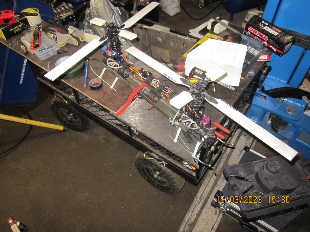

Ja kuten kuvasta näkyy, ihan liian pitkää lapaa ja stabbaritankoa. Mut siitä lisää kohta...
Huipputeknisiä sähköasennuksia, vai? Runkojen välille löytyi hiikikuitukulmaa, jotakin Hornetin paneelien vahvikkeita, kestänee ehkä tässä käytössä..?
No, eihän nuo sopineet pyörimään ottamatta kosketusta toisiinsa, siis stabbarit ja lavat. Pari lapaa silppuna, stabbaritankgot solmussa. Tankojen pätkät tuossa, kun lyhensin solmitut niin lyhyeksi kuin pystyi, samaten sahailin päistään hajonneita lapoja lyhyemmiksi että mahtuvat paremmin...

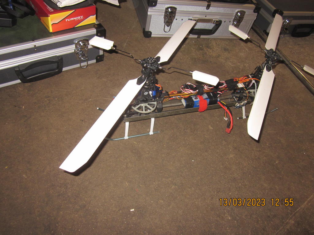

Uutta yritystä sitten lyhennetyillä osasilla. Akkuun ajettu elektroneja, varovaisiin kokeiluihin saa piisata yksi akku, lähteepähän sitten helpommin taivaalle jos on lähtöhaluja...
Lähempää kuvaa vielä ennen uutta yritystä, jos ei muuten niin muistoksi että "tämmönenkin tuli väsättyä", jos vaikka lähtee karkuun tai räjähtää tunnistamattomaksi..?
No, ei räjähtänyt, keventi jo laskutelineitä, täristi eli olis ehkäpä pitänyt tasapainottaa lapaset vielä sahaamisen jälkeen (joka tapahtui kyllä jigissä, eli kaikki on samassa mitassa), siinä ihan ilmaannousun vaiheilla katosi tehot. Holdilla koneet seis, ja jännä sirinä jäi vaikka lavat oli jo pysähtyneet. Hieman kehitti lisää välystä hammaspyörille, kun runko katkesi...
