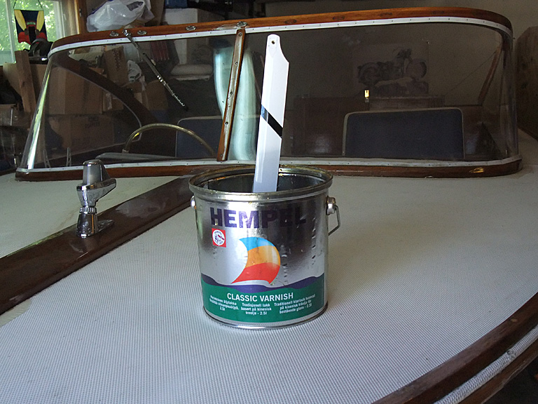

« Vastaus #13 : 20 Kesäkuu, 2010, 22:27:21 »
Sen jälkeen en ole, enkä tuu käyttämäänkään halpoja lapoja !!!
Älkääs nyt moittiko halpislapoja. Nämä on ehdottamasti parhaat lakan sekoitustikut mitä mulla on ikinä ollut.

« Vastaus #14 : 21 Kesäkuu, 2010, 00:03:59 »
Noita sekoituslapojasi olen käyttänyt monet parit eikä mitään ongelmia laadun kanssa, todella toimivat.
