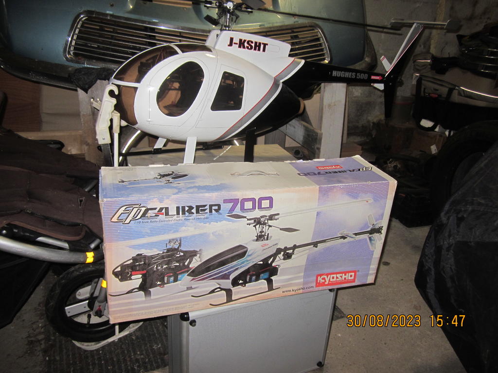

« Vastaus #11 : 30 Elokuu, 2023, 16:16:29 »
Tämä taisi muuttaa meille...
Jospa jossakin vaiheessa taas saisi ilmaa lapojensa alle. Aika sitten näyttää, pysyykö Caliber 700 mekaniikka vai vaihtuuko johonkin muuhun koppa on kyllä hieno...

« Vastaus #13 : 01 Syyskuu, 2023, 15:18:16 »
Tässä ei tuota pakoputken sulamisen riskiä ole, kun on sähkömoottorilla varustettu. Alkujaan oli polttis, mut muutettu käsittääkseni jo ennen ensilentoa sähkölle... Moottorina joku iso mötikkä, en vielä mitään merkintöjä siitä löytänyt, noparina Turnigy 85A josta siitäkään ei sen enempää tietoa löytynyt. Ehkä joskus vähän lämpöisenäkin käynyt, kun on akkupiuhojen välistä kuori sulanut. Irtomoottorilla noparia testasin, ei oikeastaan minkäänlaista soft-starttia ole, tai ainakaan ohjelmoituna, melko kerrasta "täysi rähinä" päällä...
Vastarina tuli mukana Futaban R617FS, joka puhuu FASST:tä jota oma Futaba ei osaa. Tekaisin testisäädöt FlySky:n ohjaimelle, on kyllä tulossa Orangen DSM2/DSMX vastari niin voisi DX-seiskalla tätä ajaa. Ei mulla kylläkään ole ollut minkäänlaisia yhteysongelmia tms FlySkyn kanssa, että kaipa sitä silläkin voisi...
Nuppi on kyllä vähän omalaatuisen oloinen, kun vertaa noihin mitä on Align/HK/Gaui -nuppeja kotona. Aika rajoittunut stabbaritangon liikerata (ehkä tarpeenkin skaalakopan kanssa?), ja muutenkin on jännästi laitettu vipuset ja linkit. Ja liian muovinen mun makuun, ehkä vähän tuli herkistyttyä muovin haperoitumiselle kun ekaa kertaa spoolatessa Hurricanen muovinupista murtui lavanpitimestä linkin kiinnike, tuossa mielessä isompi luotto on metallisille osasille...
