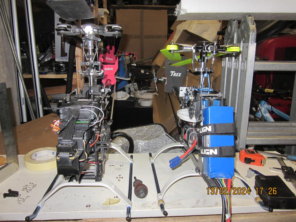

Tässä sitten mekaniikkavaihtoehdot. Trex 600, nelilapanupille päivitettynä, ja entinen mekaniikka eli Kyoshon Caliber 700 joka mallinumerostaan huolimatta menee 600 -kokoluokkaan...
Mekaniikat vierekkäin, Caliberiin laitoin Trexin landarit, pääsi sitten mittailemaan missä kohtaa mekaniikkaa olisi kiinnikkeiden hyvä olla, tai ainakin missä ne Caliberissa oli. Siitä sitten apinoimaan paikkoja, eli tekemään kiinnitysosia Trexiin...

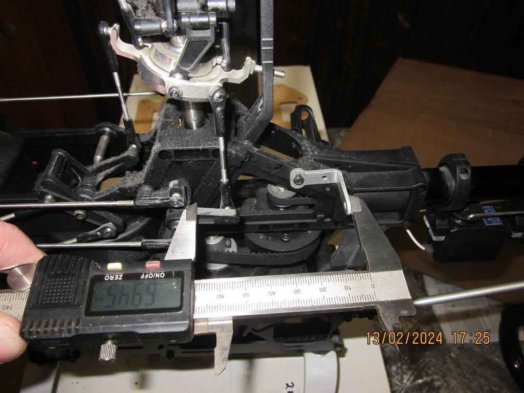

Akselin keskikohdasta mittasin kiinnikkeen paikkaa, siihen mihin kopan kiinnikkeen pitäisi vastata...
Ja tässä se mittaus/ajatusvirhe sitten tulikin, eli alkujaan mittasin kiinnitysreiän kohdalta eli 20mm väärästä paikasta, ja siihen vielä aikomus siirtää mekaniikkaa viitisen milliä taaemmaksi. Sattuuhan näitä...
Tässä sitten uusintamittauksia, asemoiden nupin keskikohdan mukaisesti...

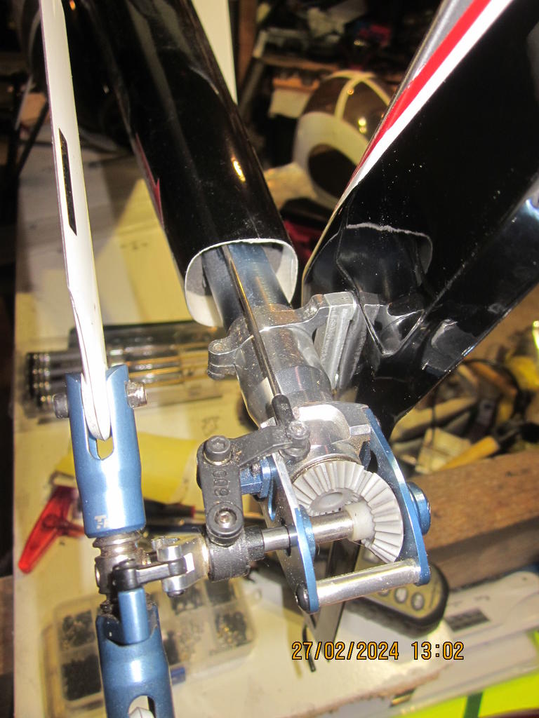

Pyrstön kanssa on vähän jumppaa myös tiedossa. Isosti kyllä yllätti, että pystyevän kiinnikkeruuveille oli sama etäisyys molemmissa, siis sen kun vaan ruuvaa paikalleen! Olin kyllä varautunut tuossakin jonkinlaiseen sovittamiseen...
Aika hyvin näytti kyllä sopivan, vaan sitten välähti että tässähän on perärupeli väärällä puolella, eli mahdollista kääntämistä tutkimaan...
Ja joo, sehän käy kätevästi. Samalla tulee vahingossa yksi skaalajuttu, jos en ihan väärin ole ymmärtänyt, niin oikeassa Hughesissa perärupeli pyörii toisinpäin kuin muissa eli taaempi lapa nousee ylöspäin kun muissa menee alaspäin? Kardaaniperän kun pyöräyttää ympäri, niin siinähän se pyörimissuuntakin kääntyy mukana. Tosin sitten tietää enempi jumppaa, jos haluaa päärupelinkin pyörimissuunnan muuttaa, mutta olkoot se nyt vielä haaveissa...
Tuota perän siirtoa puoltaa sitten sekin, ettei pyrstöservo sovi olemaan peräputken alla. Ottaa koppaan kiinni, mutta putken yläpuolella on reilusti servolle tilaa. Vähän joutuu työntötankoa muokkaamaan, ja sen kiinnityksiä, mutta aika vähällä näyttäisi selviävän...

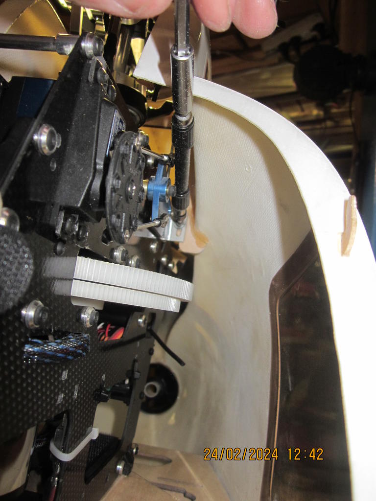

« Vastaus #7 : 24 Helmikuu, 2024, 15:22:00 »
Sinne meni. On tuota nyt hierottukin, mekaniikkaa käytetty varmaan viiskymmentä kertaa irrallaan. Mutta nyt ne on siellä missä pitääkin, peräevän kanssa vielä vähän sovittamista, ja varmaan isompaa akkua vastarille tai pääakku edemmäksi kun on hieman takapainoinen noin. Just karvan yli viisi kiloa paino tuolla kokoonpanolla...
Kaikki kuvat tästä löytyy tästä klikaten...
Tarkemmin tarinaa jossakin vaiheessa, kun taas pääsee kotiutumaan, nyt nenä kohti anoppilaa ainakin hetkeksi...

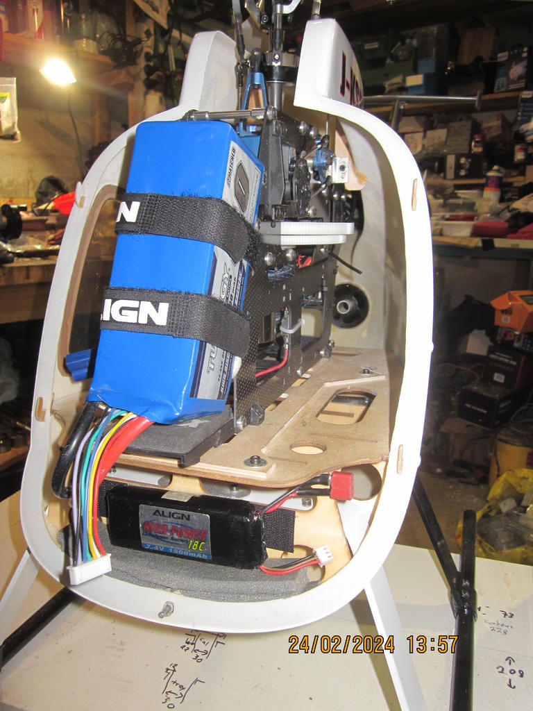

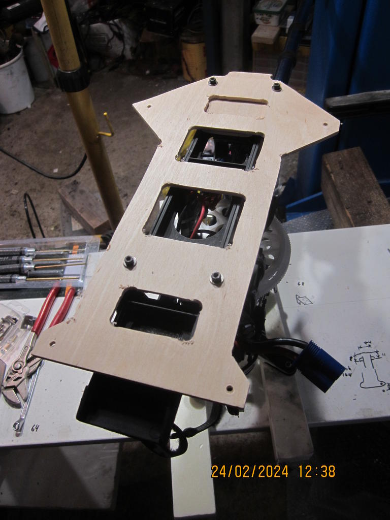

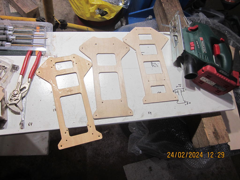

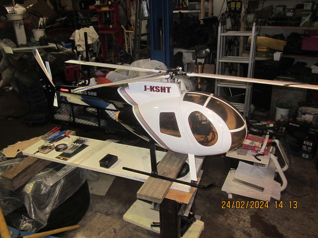

Vähän lisää puusuutarointia, eli rungon alle tuleva sovitelevy uusiksi. Sai sen aiemman 20mm mittavirheen poistettua, ja sitä kautta mekaniikan oikeammalle seudulle...
Kopan yläkiinnikkeitä piti vähän muokata, kun ei sattunut ihan tarpeeksi lähellekään suunniteltua, sentään pystyi aiemmista harjoituskappaleista muokkaamaan nykyiset...
Peräputken "donitsi", hieman Kyoshon osaa muokattuna, oikeastaan kaikilta pinnoilta hiottu. Tukee samalla linkkitankoakin, sen "läpiviennissä" metalliputken sisällä nylonputkea jonka sisällä työntötanko kulkee herkästi. Muutama mutkakin työntötangossa näkyy...
Yläkiinnikkeen liimauskin oli osaksi irti, nyt karhennuksen jälkeen runsaasti epoksia kaveriksi. Josko pysyisi kiinni? Pientä hienosäätöhiontaa piti tuollekin puuosalle tehdä, että 20mm Kyoshoa leveämpi ylärunko sopi paikalleen...

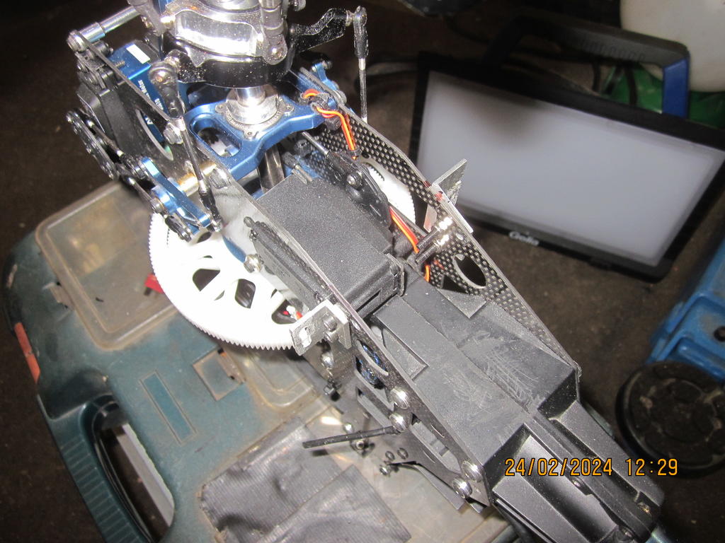

Vanerinen sovitelevy altapäin, mekaniikkaan kiinnitettynä, alkuperäisillä landareiden ruuveilla. Taakse piti vielä laittaa lisälappu korokkeeksi, ilmeisesti peräputken lähtö on hieman eri korkeudella Trexin ja Caliberin kesken? Ilman tuota 3mm korotusta olisi peräputki ottanut takarunkoon kiinni ja silti olisi jäänyt parin millin korotustarve...
Ja joo, viimeistelyt tuohon levyyn tehdään kun seuraavan kerran mekaniikka käy kopan ulkopuolella. Nyt jätin viimeistelemättä, edellisen siistin ennen sovitusta, ja sitten se siistitty menikin hylkyosastolle...

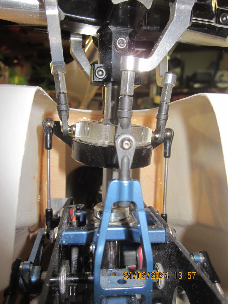

Just mahtuu kikkailemalla menemään paikalleen, toinen swashin taaemmista linkkitangoista pitää irrottaa, toisen irrotuksesta ei ole hyötyä tuossa. Ilman rungon alle tulevaa sovitelevyä mahtui mekaniikka kallistumaan sen verran että sai kaikki linkit olla paikallaan, levyn kanssa ei paljoa enää kallistella...
Juuri ja juuri pääsi yläkiinnikkeen ruuvit asentamaan, kun laittoi talon kaikki pikkujatkot peräkkäin. Ja silti tulee nuo vivustot eteen haitaksi, paras olisi ollut n. 25-30cm pitkä ohut kuusiokoloavain, pitää ehkä semmoinen väsätä jos tulee enemmälti tarve mekaniikkaa irrotella..?
Vaan sinne ne lopulta kaikki meni, ruuvit sai pyörimään herkästi eli saattoi mitoitus kuitenkin jokseenkin onnistua...
Vähän hipomalla menee, mutta kuitenkin osumatta. Varmasti tuosta lähtisi semmoinen ääni ettei jäisi osuminen epäselväksi...
Puntarille laitoin, hyvin pysyi tasapainossa tuon laudankappaleen päällä. Yksittäisiä osakokonaisuuksia punniten tulos oli lähellä tuota, hetki piti pohtia että miksi ei tuon enempää yli viiden kilon, vaan painaahan se alkuperäinenkin Trexin lasikuituinen canopy jonkin verran? Pitääkin se vielä punnita, lähinnä mielenkiinnosta...

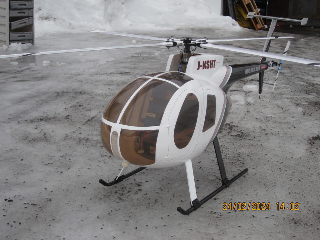

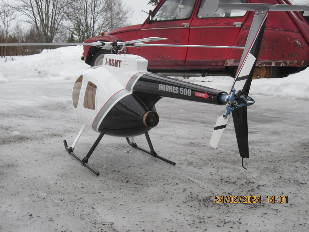

Tottakai sitä piti käydä kuvaamassa ulkonakin, pullean kopan takia vissiinkin vaikuttaa reilusti sähkökohtaa isommalta...
Peräevän kiinnitystä piti vielä vähän muokata, eli jyrsin tuonne väliin 7mm paksun alumiinipalan. Ja sattumalta löytyi just oikean mittaiset ruuvitkin tuohon...
Tuohon pitää kyllä jotenkin askarrella vielä pikku pätkä kotelointia, nätisti vaikuttaisi mahtuvan oletetun peräputken jatkeen sisälle koko kulmavaihde ja osin myös kulmalinkki. Tekisikö jonkinlaisen muotin ja kävisi vedätyttämässä polykarbonaatista katteen, vai opettelisiko "hyvänhajuisia hommia" eli lasikuidun kanssa leipomista...
Painopisten tuntui jäävän hieman turhan taakse aiemmissa kuvissa näkyvän 2S 1900mAh vastarinakun kanssa, kokeeksi laitoin 3S 2200mAh pötikän tilalle niin laskutelineputkien eteenpäin siirron kanssa näin sai painopisteen just pääakselin kohdalle. Joskus pienestä kiinni, ja nuo landarin putket painaa kuin synti...
Tässä vaiheessa sitten otin lentotuntumaa, jälleen ahtaalla takapihalla vaikka vannotin itselleni etten enää siinä tämänkokoisilla leikkisi. Aika paljon tuntuu lisäpaino vaikuttavan, ollenkaan niin herkästi halua enää irrota maasta, toki nuppiin kun lisäsi kierroksia niin kyllä se sieltä kivuttomasti edelleen irtoaa. Perä on jotenkin paljon laiskempi, haitanneeko tuo reilummin perärupelia peittävä evä sitten niin merkittävästi? Säädöt taitaa kuitenkin olla aika lähellä hyvää, kannoin vielä yläkertaan ja kytkin läppäriin Brainin, vähän lisää liikerataa perälle yms pientä hierontaa. Ja peräservon keskikohdan tarkempaa hakemista, se kun varmasti on hieman siirtynyt tässä touhutessa...
Tehoja tuo tuntuu pyytävän selkeästi lisää, eli sille tehokkaammalle moottorille tuli oikeasti tarve. Kunhan matkalla olevat pinionit saapuu, niin sitten vaihdan moottorin ja lyhennän välitystä samalla. Saa kaasun asetuksen paremman hyötysuhteen alueelle, 55-60& asetukselta 80% lähimaastoon. Lisääntynyt tehontarve näkyi myös noparin lämmössä, yli 60 astetta tässä nollakelissä leijutellessa, aiemmin parikymmentä astetta viileämpänä pysyi. Eikä varmasti helpota tuo koppa päällä mikä vähentää ilman virtausta jäähdytykselle, tässä kun on kaikki ikkunatkin paikallaan. On se pikku puhallinkin kyllä jo odottamassa, jos tarvetta jäähdytyksen parannukseen tulee...

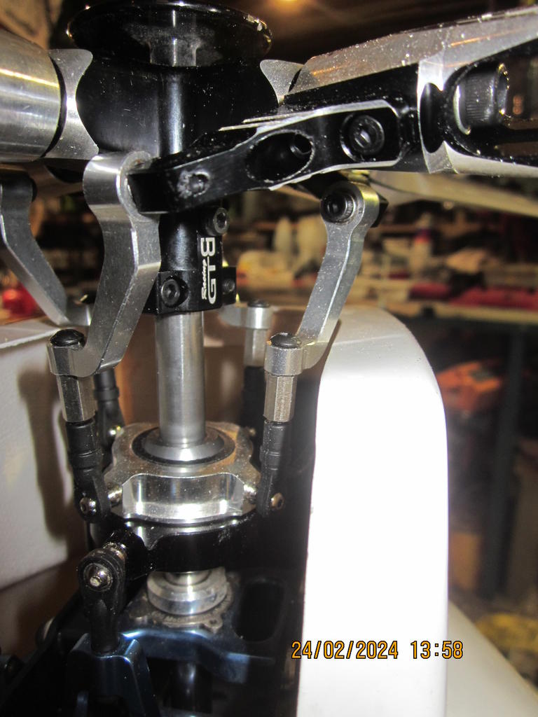

Löytyi siinä säädellessä semmoinenkin, että lähellä ääriasentoja ottaakin swashin taaemmat linkkitangot koppaan kiinni. Seurausta siitä, että "piti" säätää nollakulmille reilusti keskiasennosta ylöspäin, ja tässäkin taas päädyin tulokseen 10-11mm pitäisi saada swashia alaspäin, eli joko katkaista pääakselia tai pitentää linkkitankoja. Jälkimmäinen onkin perin kätevää DFC-nupin kanssa, siksi sellaista seuraavaksi kokeillaankin...
Tuommoiset 10mm väliholkit sain tekaistua. Mallauksessa lähinnä vastaava löytynyt ruuvi, jonnekkin ovat kadonneet M3x20 kuusiokoloruuvit. Vain pari uppokantaruuvia löytyi, saa niilläkin selville tuliko toimiva...
Tuosta näkee paljonko se 10mm vaikuttaa. Swash kun putoaa samalla sen 10mm alaspäin, niin loppuu se koppaan osuminen. Yritän huomisella kaupunki-kauppareissulla löytää ruuvit, niin pääsee kasaamaan tuolta osin loppuun. Toisaalta, pääakselin lyhentäminen, ei sekään mikään paha rasti pitäisi olla, katkaisu ja yhden reiän poraaminen, tekisi ehkä ulkonäöllekin jotain kun koko nuppi laskeutuisi sen 10mm alaspäin..?

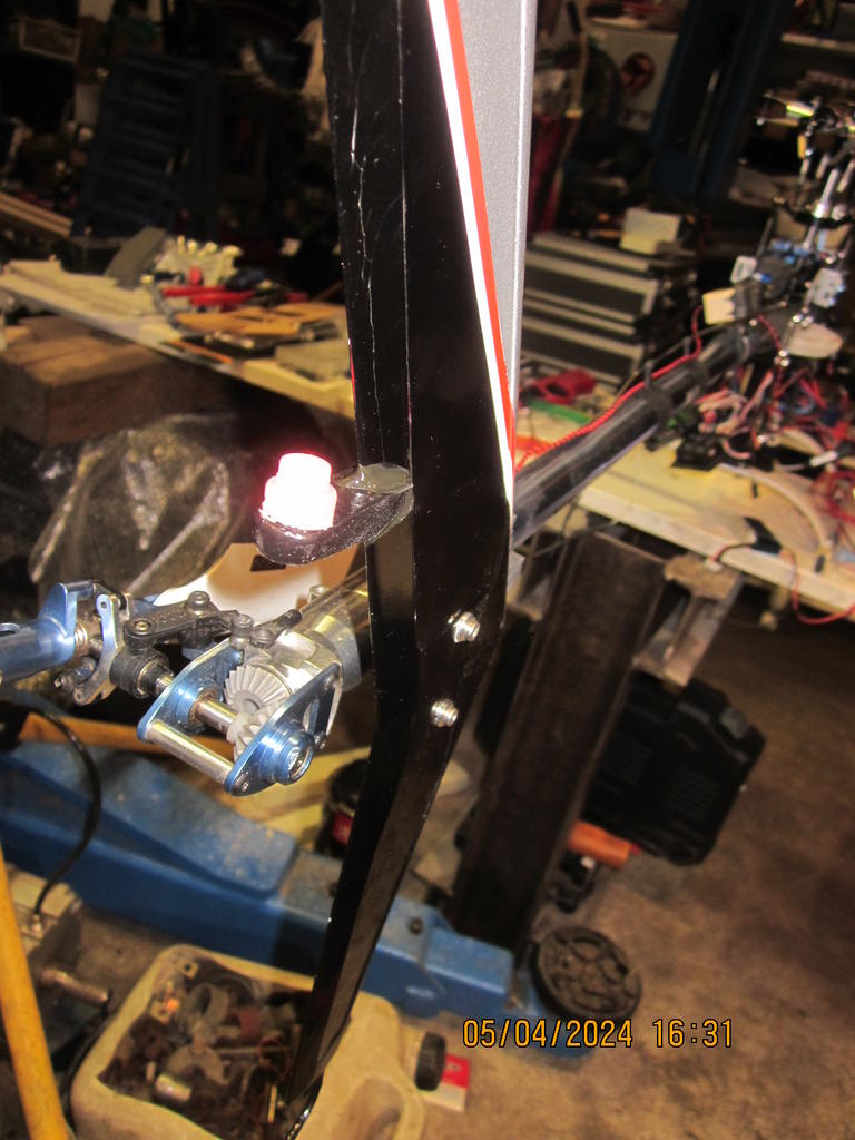

Hätäsesti vuoleskeltu teline taka-beaconille..:
Tuon piuhan meinasin piilottaa mustan kangasteipin alle, saas nähdä miten sitten piiloutuu. Vähän vielä arastelen tehdä reikiä evään, vaikkakin sinne sisään saisi aika nätisti häviämään moiset piuhat. Ehkä sitten jos/kun kirkkaan ledin laittaa vielä tuonne evän yläpintaan..?
Kuumaliima-beacon finnfoamista tekastuun telineeseen, liimamassalla pystyevään kiinni. Viimeisessä kuvassa ilman salamaa ja tallista valot poissa, yllättävästi valaisee tuokin...
Ihan siisti, kun kauempaa katsoo, tosin ei tämä ainakaan vielä mikään "full-scale" ole, pikemminkin lähestyy semi-scale -rakennelmaa...

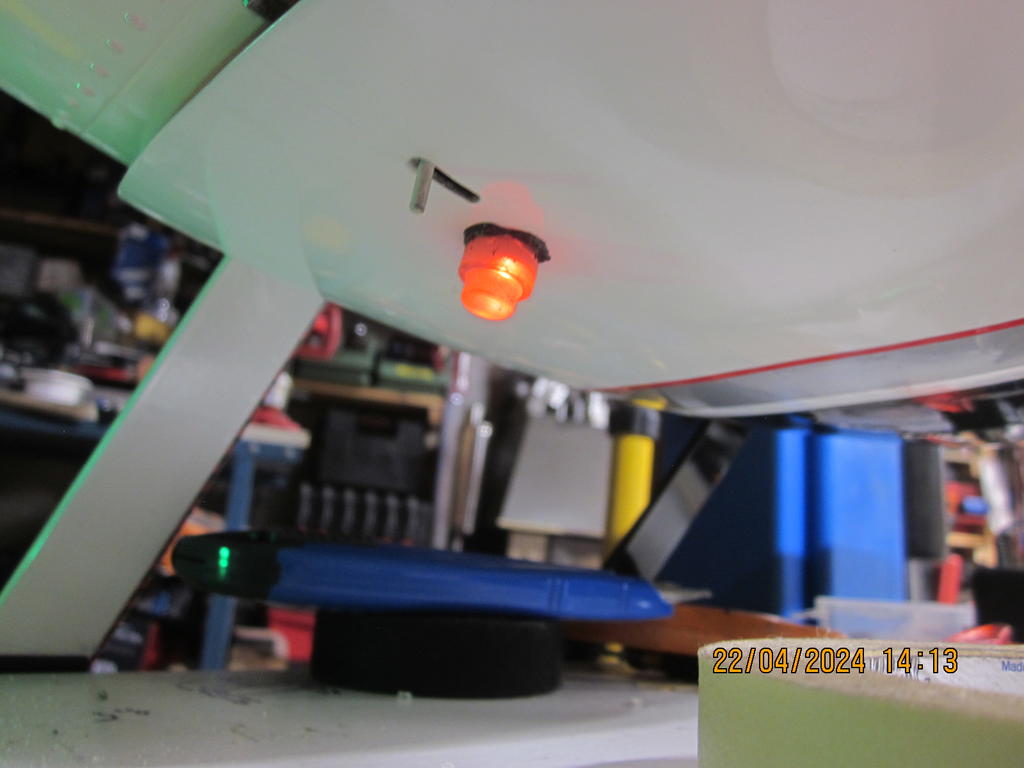

Tuommoisia kötöstelin kokeeksi, eli navigointivaloiksi pätkät kuumaliimaa joihin reikä ledille, ja sitten lisää samaa töhnää millä pätkät kiinni laskutelineputken päihin ja lopuksi varovaista hiontaa miniporalla hiekkapaperilla... Ihan on näköset, kun ei liian lähelle mene katselemaan...
Ne aiemmin "valetut" beaconit, saa kelvata tähän nuokin. Jos hifistelemään lähtisi niin olisi vähän toinen meininki, mutta tuskin lennossa olevasta kukaan tulee valittamaan noiden ulkoasusta...
Tuossa pieni lyhytelokuva valoista. Eiköhän nuo nyt jotenkin näy, selviää kun pilotti, eikun kelit selviää... Samalla selviää sekin pysyykö nuo menossa mukana...  :o

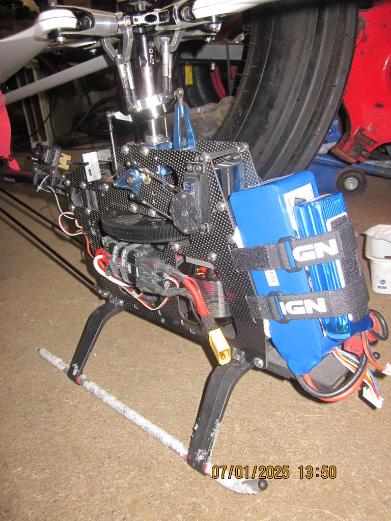

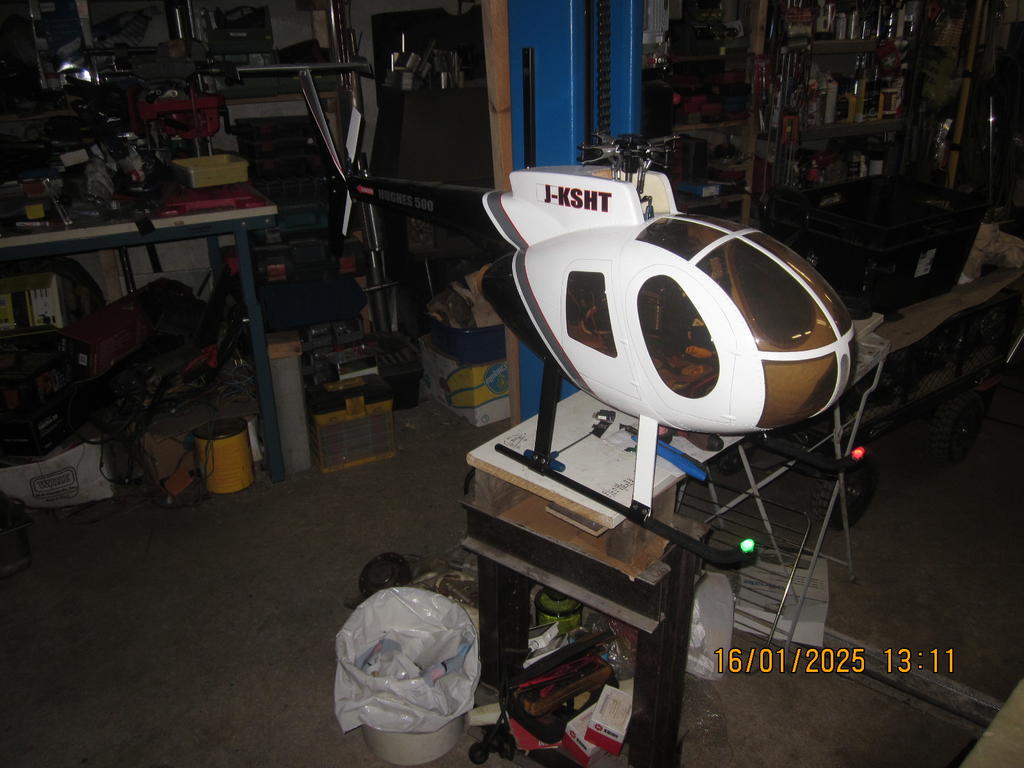

Tämä se on ollut vähän tauolla, hissuksiin haalinut osia eli moottorin, noparin, vinohampaiset vetorattaat yms hilpettä. Ja odotellut sopivaa hetkeä tempaista lelut levälleen... No, nyt näköjään jotain alkoi tapahtumaan, kun ei vaan viitsinyt itseensä mennä palelluttamaan...
Ei paljoa pihalla viihdytty, oikein kukaan. Sen verran kävästiin että pientä pakollista kävellen kaupasta, ja sillä aikaa lukemat päätyi -23,8'C kylmyyteen, nyt onneksi jo kymmenen astetta lämpösempään päässy ja näkyy lauhtuvan koko ajan...
Kylläpä taas tuntui kylmältä pitkästä aikaa tuommonen. Siispä hyvillä mielin huumoritakkaan tulia, jotta näpit ei kohmetu heti...
Tuon kun pikkutallin puolelta kävin noutamassa, niin sen verran kokeilin että yhteydet pelaa ja kaikki toimii. Noparin lämmöksi näytti melkein yhdeksää astetta, ja oli kyllä aika kylmä osia irrotella. Lähinnä päälapaset ja perärupeli irti niin sitten saikin mekaniikan kopasta pihalle, ja sitten jätin lämmittelemään toviksi että viitsi koskea mokomaan. Reilu viiden asteen lämmönnousu teki toiminnan heti mukavammaksi...
Masu täynnä ja näpit taas lämpöisenä, leikkelemään hiilikuitulevyä. Kun tuohon tuleva moottori on vain viisi milliä sisäleveyttä leveämpi, niin eihän se sinne sovi oikein huonostikaan ellei tee tilaa. Nopari samaten pois, siirtyy "välimallin" Hurricaneen se niin saa ainakin soft startin sekin...
Moottoripukkiin kiinnitysruuveille viisi milliä lisää säätövaraa, ekalla yrityksellä ei vaan etäisyys riittänyt eli ei saanu moottoria tarpeeksi kauaksi vetorattaasta että olisi pinion sopinut mukaan...
Tuommoisen kikkareen olin jo joku aika sitten veistellyt, jotta saa isommilla ruuveilla joita on tuplamäärä, kiinni moottoripukkiin...
Siisniinkö tuommoinen kasa osista sitten syntyi. Jotenkin vaan alkoi tuntua että voisi kai sitä silputa ihan uuden moottoripukin, semmoisen missä ei olisi enää liikkuvia osia ja tulisi moottori tukevammin kiinni neljällä M4 ruuvilla kahden M3 ruuvin sijaan..?
Eikä varmaan isommin haittaisi että saisi pinionin lähemmäksi moottorin laakeria, vähemmän akselia "tyhjänpäälle"...
Vaan sinne se lopulta sopi. Eikä edes servopiuhat hankaa hampaisiin. Pitänee kuitenkin vähän kiinnittää noita piuhoja ettei tärinässäkään hakeutuisi hampaiden väliin...
Periaatteessa olisi jo koekäyttöä vailla, mut ehtiihän tuota vaikka huomennakin. Ja jos on jotain feelua, niin nyt kun jättää kokeilematta niin ei jää yöksi harmittamaan. Tai sitten jää kaihertamaan että olisiko kuitenkin toiminut halutusti? Jänskättää kyllä että minkälaiseen lukemaan nuppikierrokset asettuu, eli pitääkö laskelmat paikkansa vai ei. Ja sekin, että paljonko hiljenee kun suorat hampaat vaihtuu vinoihin... Jännän äärellä taas sillai pikkusen...

Vs: Hughes 500, 700 Caliberin tilalle Trex 600
« Vastaus #21 : 07 Tammikuu, 2025, 14:30:53 »
Varovainen kokeilu, hyvältä vaikuttaa..:
Aika hyvin sattui painopistekin kohdillee, kun laittoi vastarinakun pääakun eteen. Oletuksena että "kyllä se tämän testin siinä pysyy", ja pysyi se...
Takapihan kamerasta pysäytyskuva, tuosta jo voi päätellä että kävi se ilmassakin...
Ja tuossa pieni lyhytelokuva. Tuossa testissä 1000 ja 1100 nuppikierrokset, kokeilin 1200 myös mutta kuten aavistelin, ei kuulosta korvaan kivalta, tuossa videossa ei sitä ole mukana...
Hyvillä mielin uskaltanee kasata takaisin kopan sisälle nuo. Värjäsin vielä illasta lapojen päitä, näkyy aika kivasti nekin...
« Vastaus #22 : 16 Tammikuu, 2025, 16:35:13 »
Koppa sai taas täytettä. Alkaa ehkä tuotakin kasausta jo oppimaan kun menee aika vaivatta paikalleen...
Nopari tarttui tuonne, FlySky:n lämpöanturi noparin kyljessä. Vähän voisi ehken noita piuhoja vielä johonkin kiinnitellä, ottaa ikävästi silmään..?
Akkua vielä mallaten, samalla tarkistaen oliko noparin sijainti ollenkaan hyvä akun piuhaa ajatellen. Näyttäisi sekin sattuneen suunnitellusti...
Vielä päälavat kiinni, niin voisi käydä testaamassa uuden voimalinjan. Lentovalotkin näkyy, kameran salamasta huolimatta...
Kuvasta poiketen, otin vielä perälavat irti ja suihkin maalia niidenkin päihin. Vähän antaa ilmettä nekin pienet oranssit pätkät, kuten päälavoissakin. Näkyy sitten lennossa tai ei, ainakin takapihan kamerassa näkyy... Odotellaan nyt hieman tyynempää keliä, tarpeettoman lujasti tuulee puuskineen nyt...
« Vastaus #23 : 17 Tammikuu, 2025, 17:00:17 »
Tuommonen siitä sit tuli, pari akullista tuli lennätettyäkin ja vielä ehjänä kotiin...
Pitäs kyllä tuohon videokuvaamiseen panostaa vähän enemmän, jos oikeasti edes siedettävää saisi aikaan. Näkeehän tosin tuostakin, että toimii ja pysyy ilmassa. Vanhalla väsyneellä akulla kesti takapihan leijuttelussa kymmenen minuuttia ilmassa, tuoreemmalla oletan että meni jonkin verran kauemmin. Selviää kun lukasee logit, ja sieltä ajan lisäksi kulutetut ampeeritunnit yms. Akkuvahtikaan ei äitynyt huutamaan 3,5 voltin hälytysrajalla, eikä storageen ladatessa ollut enää kotiin kävelyn jälkeen yhdessäkään alle 3,7 voltin kennojännitteet...
Kunhan saa logit lukaistua, niin tietää vähän missä mentiin. Sekä sen että olisiko vielä paljon potkua jemmassa, jos vaikka 600mm lapasilla kokeilisi kun semmoisiakin löytyi kaksi paria varastosta mitä en muistanut olleenkaan. Tai paremminkin neljä paria, kun olisi kaksi paria niin mustia kuin valkoisiakin mistä valita...
Peräosasto käy vielä auki, tuntuu välillä tahmaavan perän liikkeitä, ei meinaa aina komento mennä perille ja sitten kun menee niin nykäisee aika vauhdilla. Kasatessa tuntui kyllä kaikki irrallaan herkästi liikkuvan, mutta voihan siellä jotakin jännää olla mikä ei kasattuna enää pysykään herkkäliikkeisenä, ja kun tuo perän työntötanko on aika jännillä mutkilla vakioon nähden niin ei sinne juuri ylimääräisiä jumituksia tarvii kun alkaa häiritä...
Valot kyllä näkyy just siten miten kuvittelinkin, ei paista silmiin mutta näkyy hyvin kuitenkin...
