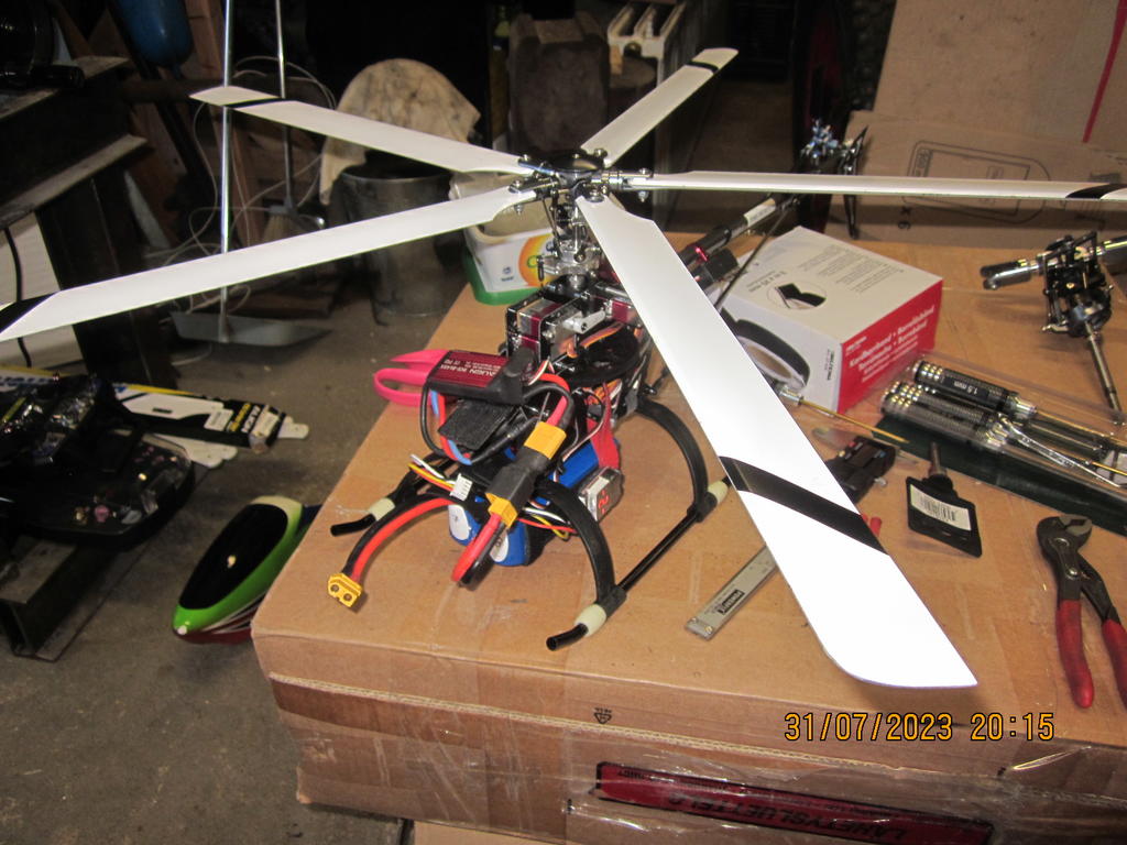

Kokeeksi laitoin 5-lapanupin sekä 4-lapaisen perän jo hyvin lentäneeseen kolmilapakopteriin. Skookumin hoitaessa vakautukset. Oli vaan aika järkyttävä lennettävä noilla muovisilla skaalalapasilla, kaikki tarkkuus katosi ja ohjauskomennot tuli reilulla viiveellä...
Testasin myös kuitulapasilla, ihan eri lennettävä tuli niillä. Samaten kun laittoi 6S -akku/nopari/moottoripaketin 3S:n sijaan, niin sai nuppikierrokset paremmin hallittaviksi ja lämmöt pysyi merkittävästi pienempinä...

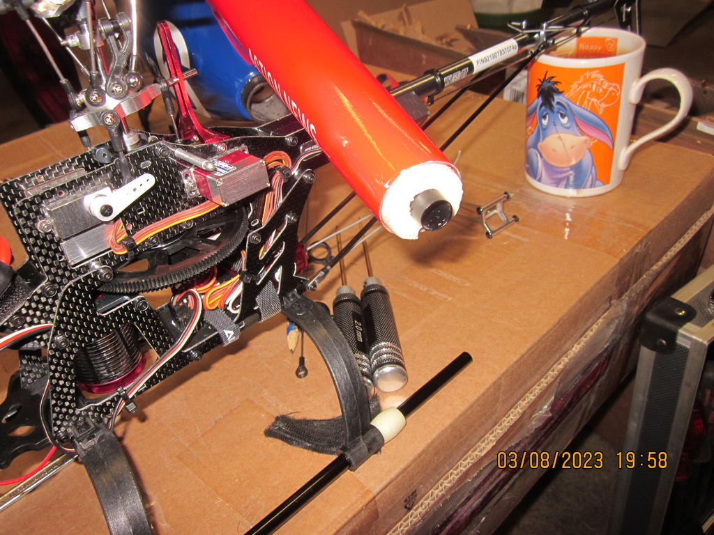

Peräputken läpivientiin tein finnfoamista sovitteen, jossa 12mm reikä peräputkelle ja 6mm reikä ohjaustangolle. Tuossa kuvassa on pikkasen liian edessä koko paketti, niin ei paljoa näy putkesta...
Sitten vaan ylimääräistä kamaa pois, eli peräputken vinotuet ja vaakaevä, perärupeli kaikkine kilkkeineen, ja vielä peräservon asentoa kääntäen semmoseen suuntaan että voisi hyvällä tuurilla vielä sisälle sopia...

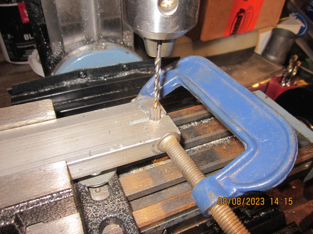

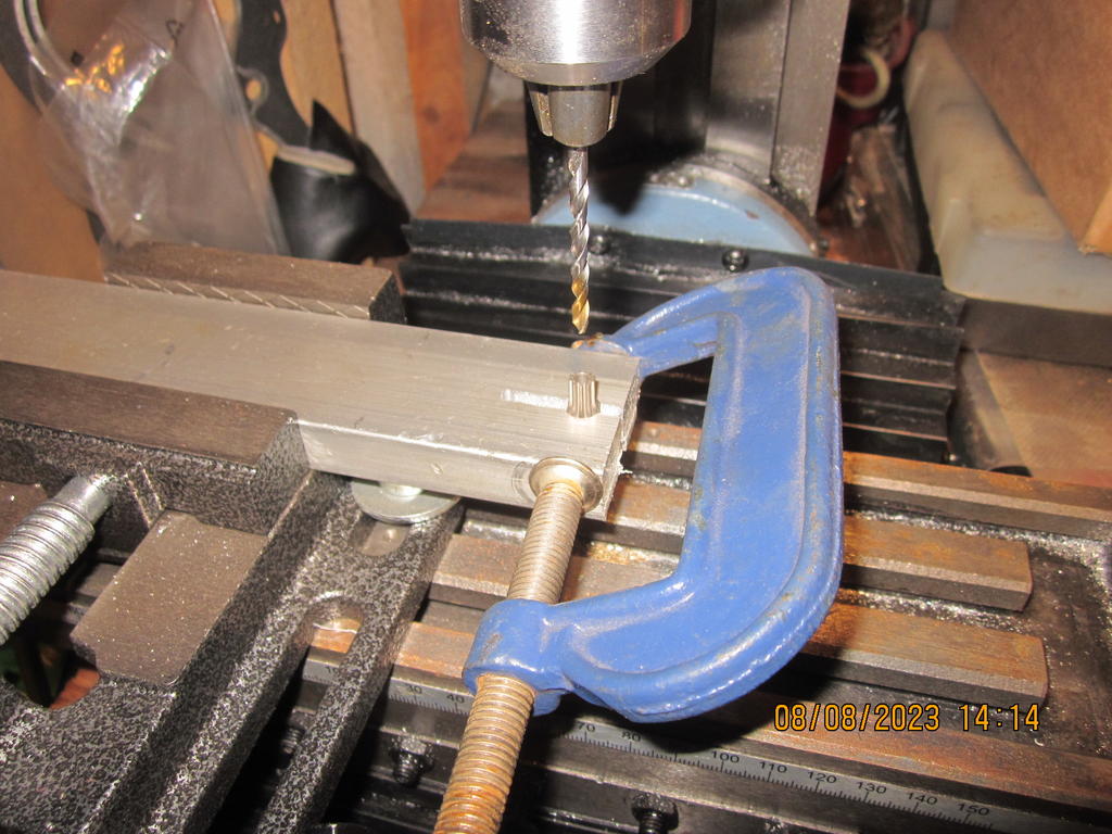

Joku räpsy pinionin modaamisesta...
Useampi pinion löytyi, jotka 8mm ulkokehältä. Ja sisäreikä 3mm, yhtään semmoista moottoria ei minulta löydy, missä olisi 3mm akseli, tosin semmoinenkin voi kohta olla akselinsa katkaisseesta Typhoonista, 3,17mm pinionille mut akseli sisältä se 3mm...
Halkaisin alumiinipalikan, ja sit 8mm upotusterällä reikä johon pinion käy sopivasti...
Palikkaa päästä puristaen, tuntui pysyvän tukevasti kiinni. Kartiopiikki istukkaan, jolla vielä keskityksen varmistin, palikan paikka tuskin on muuttunut kun lukitsin kelkat eli samalla asetuksella pääsi sitten poraamaan...
Sitten vaan 3,5mm terällä reikää. Nämä harmaat vissiin jotain alumiiniseosta, porailin pari messinkiratasta myös. Sen sitten näkee mitä kestää, aika hentoseks jäi hampaiden pohjalta, vähän jostakin paistaa läpikin... Kiinnitysruuvin kierre putsaten M3 -tapilla, niin pysyy kiinnikin. Eikä ainakaan eka testattu vipotellut, tasainen vihellys kuului...
Onpahan nyt sitten pari 10- ja 11-piikkistä tehtynä, 9-piikkisestä loppuu materiaali kesken, eli hampaiden pohjat katoaa...

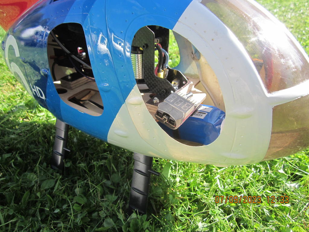

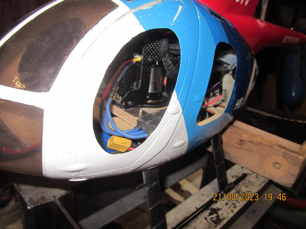

Päivän tilanne. Mekaniikka kopan sisällä, ja kiinnitettynäkin...
Hieman lisää piti tuota aukkoa leikata taaksepäin, ja vähän pitemmälle kuin mitä tuossa näyttäisi tarvitsevan, kun yllättävän paljon otti tilaa nostaessa kiinnityksiä pohjavanerissa olevien ruuvien yli. Muuten olisi senttiä vähemmänkin riittänyt aukotuksessa...
Sähköt nyt noin, mahtuu hyvin, ja pikkupainilla menisi tupla-akutkin pohjan alle...
Tuolla meinasi tulla eniten ahdasta, takimmainen swashin servoista otti koppaan kiinni yllättävän varhaisessa vaiheessa. Siitä selvisi kun kiinnitti servon laakeripukkiin sisäpuolelle, helpomman ulkopuolen asennuksen sijaan. Useita millejä meni sisäänpäin noin kiinnittäessä, pallon kiinnitys servoarmin toiselle puolelle ja yllättäen linkkitanko sattui hyvin lähelle keskilinjaa...
Näkymät sivuikkunasta. Lopullisempi paikka kun sähköosille alkaa selvitä, niin sitten siirtää moottorin piuhatkin kulkemaan lähempää moottoria, ja noparin voisi sijottaa pohjan alle myös. Pois silmistä, eikä todennäköisesti isoa eroa jäähdytyksen kannalta? Siihenkin sitten pääsee kiinni, kun telemetriakikkareet saapuu, siirtää mittausanturia akullisten välillä nopariin, moottoriin, akkuun jne...
Akun kiinnitystä pitää vielä miettiä, velcro -nauhalla ei oikein onnistu kun ei pääse (siis näpit ei mahdu kopan sisälle) kireälle laittamaan. Pohjan alapuolella on pätkät velcronauhaa, akku pysyy jokseenkin paikallaan kun tuossa ilman päälapasia pyörittelin. Ehkä menen siitä missä aitaa ei ole, eli kuminauhalla kiinni velcrojen pitäessä sijainnista huolen kuminauhan huolehtiessa kiinnipitämisestä..?
Varmasti saa vielä kopan tyhjentää, ehkä useammankin kerran, mutta kun akun kiinnityksen keksii niin eiköhän koelennot ainakin saa tuommoisena tehdä. Tärinöitä ei isommin ollut ilman lapoja, jouhevasti tuntui toimivan. Koppa tuntuu "hieman" voimistavan äänimaailmaa. Eniten arveluttaa miten 3S akulla piisaa potku, henkisesti aika valmis laittamaan 6S -paketin, se vaan vaatii todennäköisesti mekaniikan poistamisen kopasta. No, sittenhän sen näkee kun käyttää ilmassa...

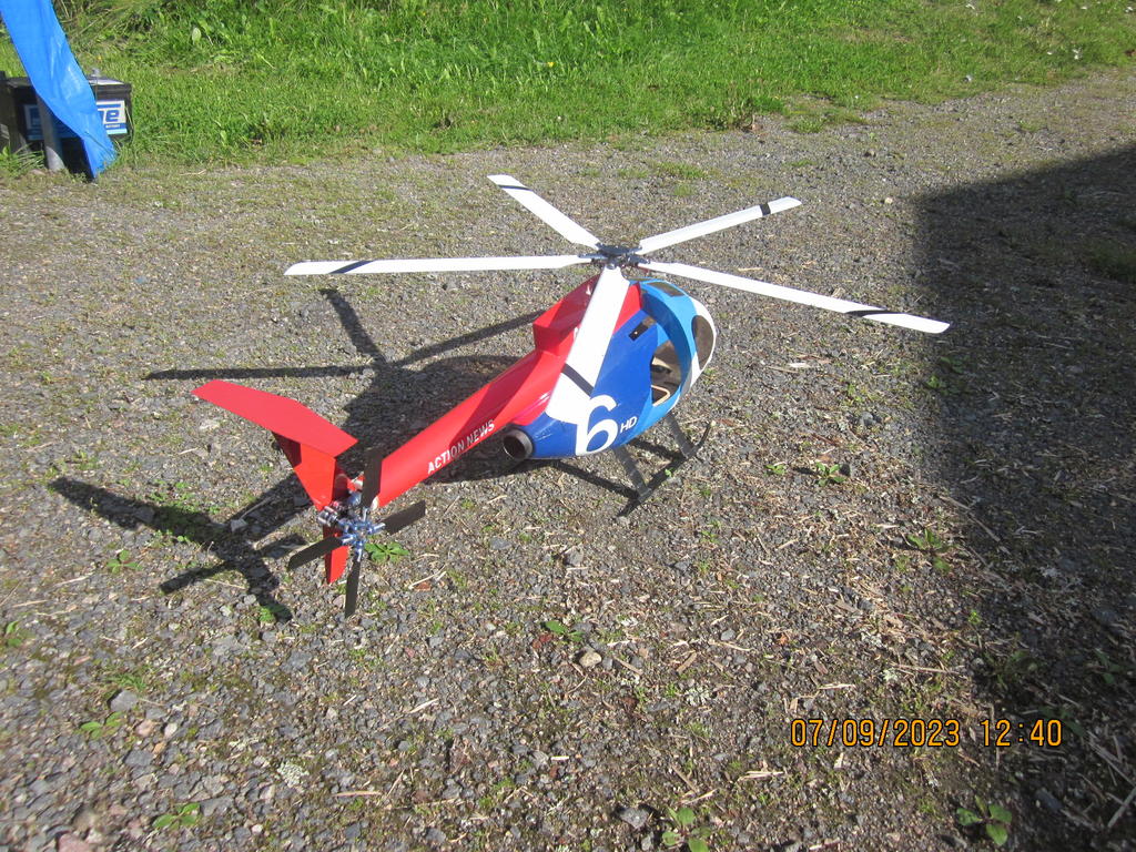

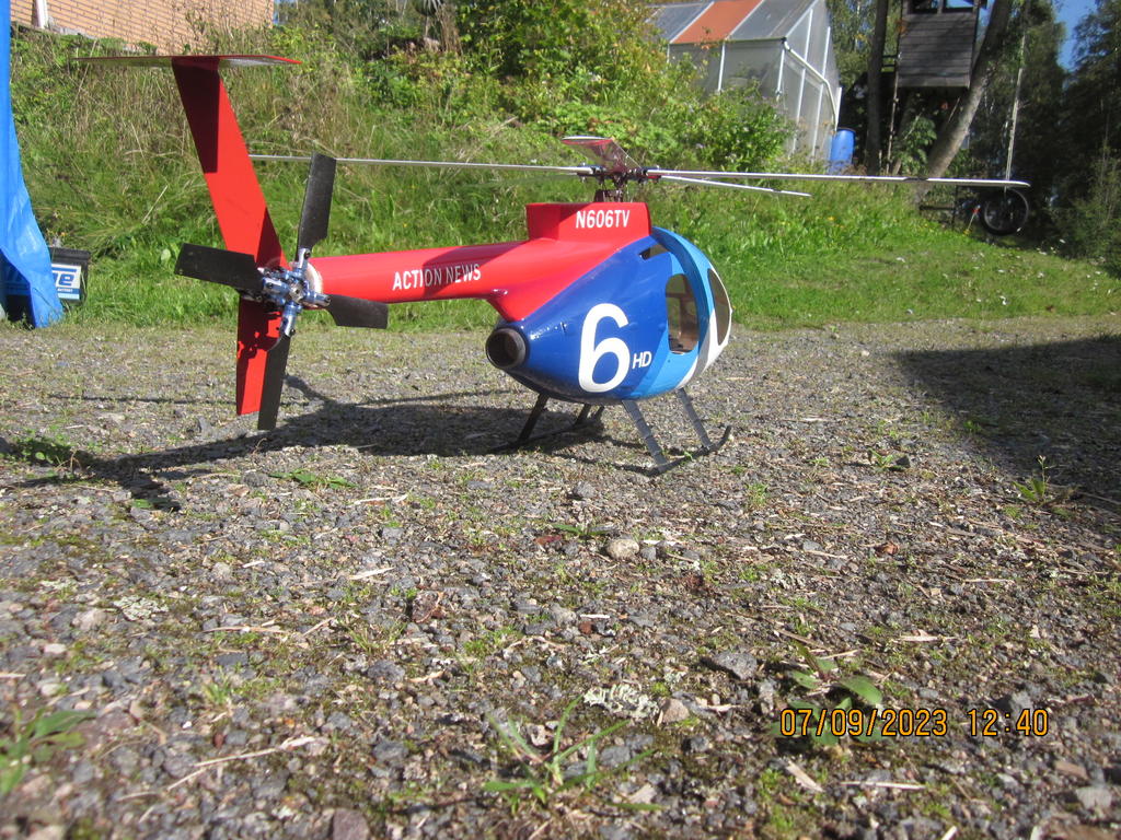

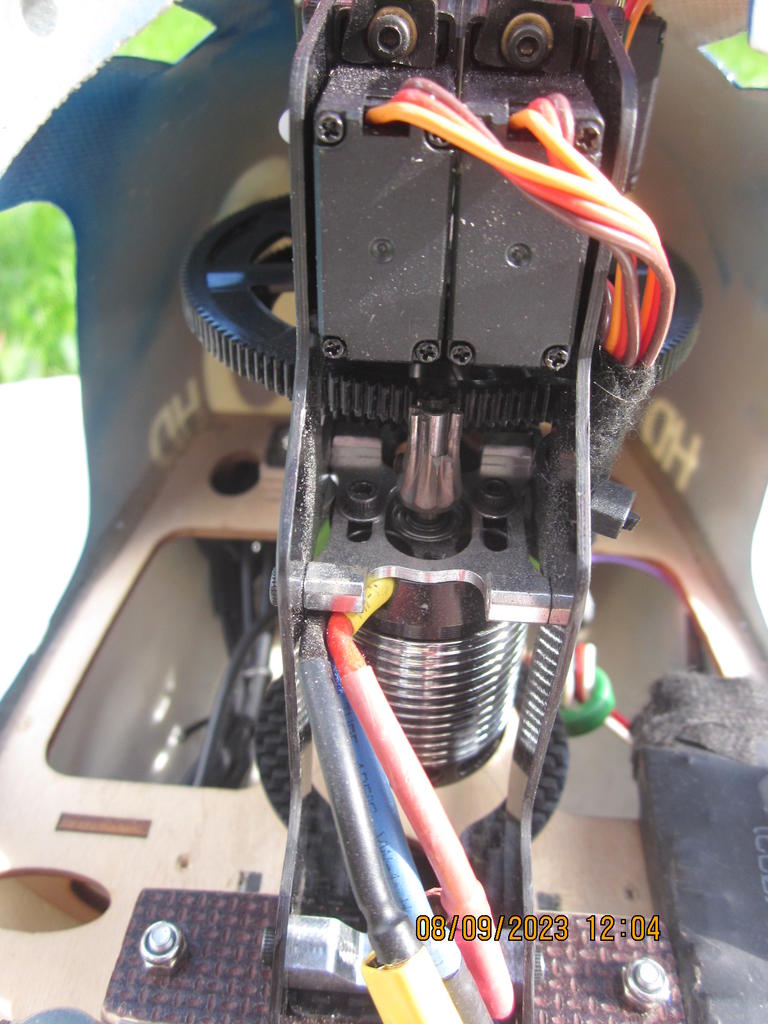

Vähän taas jotakin...
Koelentoja kopan kanssa. Pari akullista tuossa lähes paikallaan leijuttelin, 82% kaasuun asetuksella, 6 minuuttia kesti ennen akkuväijyn vinkasua. Eniten jännitti osien lämmöt, nopeussäätimessä nelisenkymmentä astetta, moottorissa muutama aste vähemmän ja akussa samat mitä moottorissa, ulkolämmön ollessa 18 astetta. Vähän laiskan oloinen verrattuna kopattomaan lentoon, vaan eipä ehken yllätä lisäpainon tuoma laiskuus...
Vähän tylsän näkönen tuo peräosasto vakio-peräevällä, siihen on onneksi ratkaisuja olemassa. Kiinasta tuli sivuikkunoiden kanssa muoviset perän osat, joten niistä kopiot hiilikuitulevyyn..:
Pika-epoksilla, luvattu 20min työskentelyaikaa, liimasin nuo palat toisiinsa, annoin tosin kuivua yli 40 tuntia. Aika kovan sitkeää tuntui olevan, kun vähän piti valumia yläpinnalta hioa pois. Josko pysyis kasassa? Velton tuntuista tuokin, mutta aika paljon jämäkämpää muovilevyyn verrattuna. Päätylevyt vielä puuttuu, ne on leikkaamatta vielä...
Tuommoinen esitys siitä sitten syntyi. Vain neljä ohutta kerrosta maalia, nyt saa rauhassa kuivua tuossa ennen koelentoa että mitenkä pahasti ravistaessa värisee. Jostain syystä tuntuu täristävän, mitä tuo ei tehnyt ilman koppaa lentäessä...
Hitusen on vielä takapainoinen, mutta eiköhän sekin vähän tasoitu kun ohjaamoon saa lattiaa yms hilpettä värkättyä. Ja jossakin vaiheessa käännettyä ainakin perä toisinpäin, ohjauksen kulmalinkki vaan pitää kaivaa alumiinilevyn sisältä esiin, muuten menee peilikuvaksi kasaaminen ilman isompia työstöjä, vain yksi M2-kierrereikä pitää kairata peräkotelon sivulevyyn... Jotenkin tuntuu nälkä kasvavan värkätessä, nyt sitä jo haaveilee penkeistä mittaritaulun lisäksi, ja pilottikin käynyt jo ajatuksissa. Alkaa vaan äkkiä tulla painoa tämänkokoiseen mitä tahansa lisätessä...
Vs: MD500, HooKoota sisälle
« Vastaus #19 : 08 Syyskuu, 2023, 13:10:12 »
Ja pari akullista koelentoa lisää, hämmästyen ettei peräevä juurikaan värise. Paitsi spoolatessa hetken, mutta asettuu nuppikierrosten noustessa. Lievän takapainoisuuden oli ainakin huomaavinaan...
Vaan ei päivää ilman vahinkoa..:
Tuli ehkä kuitenkin ajettua liian ohuseksi pinionin seinämä reikää suurentaessa. Jännä hammaspeikko iski, rapsahti ja ääni muuttui, tuntui hyvältä idealta ottaa alas ja tuskin olisi kauaa tuolla enää ilmassa pysynytkään...
No, vaihdetaan ehjää tilalle, jos vaikka yhtä piikkiä isomman laittaisi kokeeksi...
