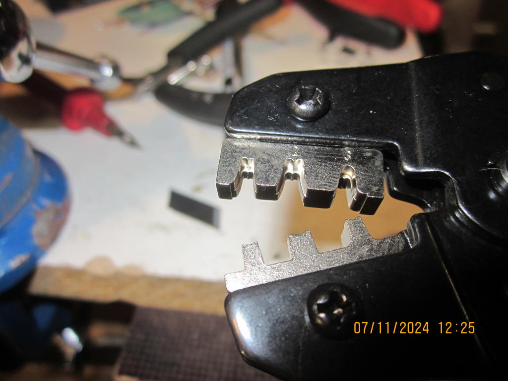

Lähikuvaa pihdeistä. Ei ihan kamalimmasta päästä, hintaan nähden oikeastaan ihan siistit...

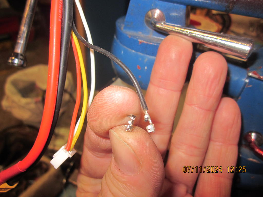

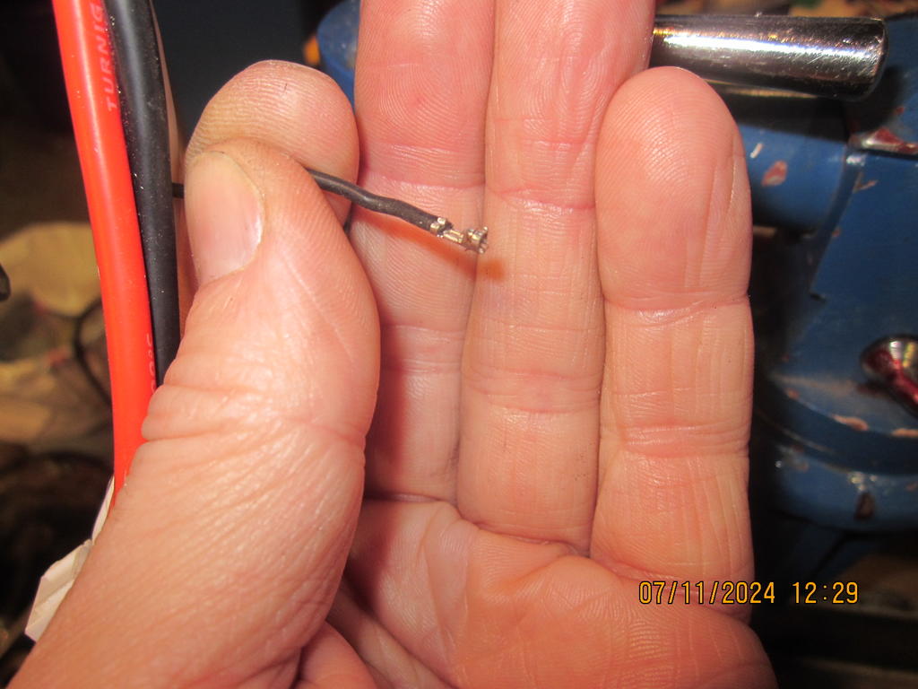

Yhdestä akusta oli päässyt eriste repeytymään pinnistä, kokeeksi tähän uutta tilalle..
Tuommosen noilla sai puristeltua. Tuskin paljoakaan alkuperäistä liitintä huonompi..?

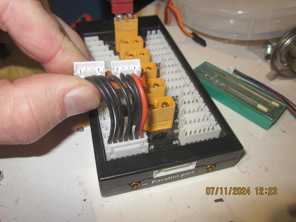

Päivitin vielä 6S -> 2x3S muunnoskikkarreen, nyt oikeanlaisilla liittimillä piikkiriman pätkien sijaan. Harmittavasti noita liittimiä/liitinrunkoja on vain 6-napaisiin, kun 6S akku haluaisi 7-napaisen...
