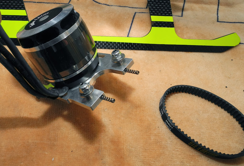

Ennen nupin kasausta laitoin vielä moottorin kiinni runkoon. Moottoripukkiin tulee kaksi jousta varmistamaan hihnan kireyden. Kiinnitystä varten olisi hyvä olla pieni jakoavain tai 7mm lenkkiavain. Toinen mutteista on suoraan servon alla, joten sitä ei pääse kiristämään päältä käsin.
Kun moottori ja hihna on paikoillaan, pitää varmistaa että hihna kulkee oikealle korkeudella eli keskellä pulleyta. Säätö tapahtuu säätämällä moottorin pulleyn sijaintia akselilla.

ainakin G700 kohalla oli toi moottorin hihna liian löysä vaan niiden jousien avulla ja sitä piti kädellä vetää kireemmälle samalla ku kiristi paikalleen. kannattaa tarkistaa ettei mene remmi heti vaihtoon.
Vs: SAB Goblin 500
« Vastaus #17 : 21 Joulukuu, 2013, 18:05:48 »
Joo, noin toimin. Lähinnä ne jouset taitaa pitää hihnan edes jotenkin paikoillaan jos ruuvit löystyy, ehkä..
