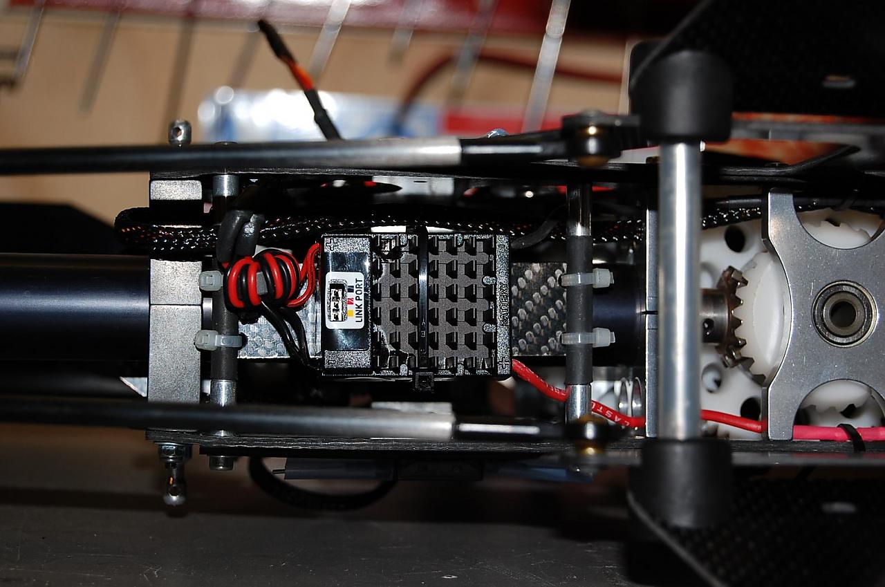

Muistelen tuota HF:n Henseleit treadia lukiessani törmänneen siihen, että TDR:ssä ei juuri tilaa ole ylimääräisille härpäkkeille.
En usko, että tilan kanssa tulee ongelmia. Onhan siinä moottorin edessä vaikka kuinka paljon tilaa, ainakin korkeussuunnassa! Canopy on melkein tyhjää täynnä  ;D
Castlen 120HV on sen 36mm leveä, joten mahtunee originaalipaikalle ongelmitta. Taitaa mahtua tuo 160HV:kin (leveys 52mm).
Mä haluan tehdä tuon 7,4V setupilla, joten Kontronikin BECiä en käyttäisi muutenkaan. Ja tuo Power Jiven hinta, huh. Onhan se tietty paras, mitä rahalla saa.
Joku on sovittanut BEC Pron..

Jos meinaat noita hv servoja käyttää niin minusta ei kontronikkia kannata varmaan laittaakkaan.
CC160 pitäis mahtuu leveytensä puolesta ainaskin kun 4525 mosa on jo n. 57mm halkaisijaltaan.
Kontronikissa ei myöskään ole mitään dataloggeria jollei erikseen osta sitä.

Tosiaan foorumeilla on jonkun verran juttuja CC bec pron pettämisestä.  Castle on tehnyt aiheesta takaisinkutsun. Korjattu version on merkitty V2 tarralla. Takaisinkutsussa puhutaan komponenttien irtoamisesta eikä jännitteen kestosta 12S käytössä.
Ja löytyy vielä juttua v2 versionkin pettämisestä.
Helifreakissa useampikin kirjoittaja suositteli Hercules hv becciä. On se ainakin mitoitettu 60V asti.
Vielä enemmän suositellaan erillistä lipo tai life akkua.

Erillinen akku olisi turvallisin, mutta pitää yrittää säästää painoa ja pitää kopu mahd. yksinkertaisena.
Tuo Hercules ei taas käy siksi, että jännite ei riitä HV-setupiin. Taidan kallistua kuitenkin BEC Pro:on, kun se on pelannut mulla hyvin. Taidan tosin kytkeä sen vain toiseen ajoakkuun (22,2V input).

tosiaan itse ajelen tolla CC BEC PROlla joka on vielä mallia v1 ku sabe sellasen lähetti >:( no ihan sama...
ajelen sillä niin että se on vaan toisen ajoakun yli eli 6S inputilla :)
noi akut on käytännössä niin isoja että tosta ei ole mitään haittaa esim sen puolesta että toisesta akusta menis enemmän ankkatunteja kuin toisesta jne... mulla on lennon jälkeen akkujen mAh kulutusten erot yleensä noin 100mAh eli prosenttuaalisesti ei yhtään mitää :)
tietty johdotus ei oo niin yksinkertanen...
tää on mielestäni aika jännä tapa ajatella :-\
toi erillinen vastarin akkuhan taitaa olla juurikin se vaarallisin tapa tehdä asiat (ja painavin)
kyllä mä koen että sen vastariakun varauksen tarkistamisen unohtaminen tapahtuu herkemmin ku että joku BEC pettää ;)
onhan noita saanu lukea että vastarin akun takia on tullu tonttiin... mm viime kevätleirillä tiedän ainakin yhden tapauksen...
eipä oo kuulunu becin takia tippuneita (kop kop kop mulla tietty tippuu heti ens lennolla)...
e. tietty esim DX8 telemetrian saa kyllä asiasta varottamaan eikä unohdusta pääse käymään...

Ehkä asia ei ole kuitenkaan niin mustavalkoinen. Mun mielestä paras vaihtoehto on kahdennettu systeemi esim. toinen virtalähde bec ja toinen erillinen akku. Jos ajatellaan kuinka virransyötön kannalta saadaan varmin. Yksin en luottaisi itse pelkkään beciin kun riittää sen liittimen irtoaminen että kaikki häviää. Tietysti jos isoilla virroilla halutaan servojakin liikutella niin vaihtoehdot sellaisen kompahtin systeemin tekemiseen vaikeutuu. Nyt itsellä käytössä Kontronikin 80+HV josta virta ja lisäksi rinnalla 1600mAh Nimh paketti joka lataantuu pikkuhiljaa lennon aikana becin virralla. Ajatus on että jos bec pettää koneen ohjaus on olemassa rinnalla olevan Nimh kautta. Ainoa on että pitää muistaa silloin tällöin purkaa ja ladata nimh ettei synnyt muisti ilmiötä. Mutta sehän on perusasiaa mitä pitää koneesta huolehtia.
Anssi, olen samaa mieltä. Kahdennettu systeemi ois turvallisin. Näin fiilispohjalta vois todeta, että ei ole järkevää ottaa ajoakusta virtaa, kun moottori nappaa vaikka sen 150A hetkellisesti. Riittääkö sitten samasta lähteestä BECille esim. 5A?  No riittäähän sieltä (?), eihän se akku tiedä mikä vehje sitä virtaa haluaa  :P
Noista liittimistä.. on tullut joskus mietittyä, että montako liitintä tarvii irrota, että kopu lähtee lapasesta. Yleensä olen päätynyt yhteen johteeseen yhdessä liittimessä (jollei se nyt sitten satu olemaan noparin pulssijohto) ;D Ja montako liitosta olikaan FBL-kopterissa? Nyt sitten turvallisin mielin lennättämään!

tarkotus ei ole väitellä mistään vaan ajatella vaan ääneen molempien systeemien hyviä ja huonoja puolia...
anssi: tottakai kahdennettu systeemi on varmin ratkasu joskin taas painavin... :)
jos mietitään pelkkä vastariakku systeemi vs BEC pohjanen systeemi ilman vastariakkua...
niin onhan tossa vastarin akun perässäkin hyvin usein joku bec jolla lasketaan jännite esim
5-6v tasolle (esim 700E rekkulassa tuli mukana tällainen joka jäi sitte käyttämättä)...
yhtä hyvinhän sekin voi hajota ja on siinäkin ne samat liittimet mitkä voi irrota / hajota :-\
arin: noissa piikeissä ei ajoakun jännitteet montaa volttia tipu ja vaikka tippuiskin (esim akusta joku kenno antautuu) niin CC BEC PRO toimii 2-6S lipolla
eli kuhan ei tipu alle 7.4 voltin niin hyvin rokkaa!
en silti väitä että tämä olis kovinkaan varma ratkasu mutta väitän kuitenkin että perus vastariakku -> bec -> loput romut... ei ole edes yhtä varma koska voit unohtaa ladata sen akun! :)
