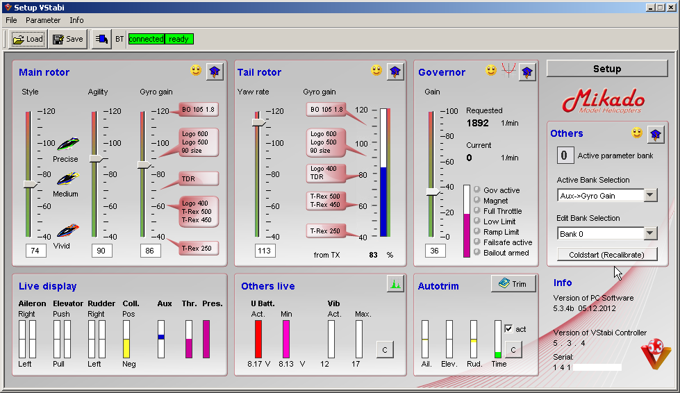

Tässä osiossa käydään läpi mitä pääikkunan eri vipuset tarkoittavat ja miten saadaan pikkuhiljaa säätämällä VBar omaan makuun ja kopteriin sopivaksi.
Muista turvallisuus eli älä pidä lapoja kiinni vielä tässä vaiheessa, oletus on että ollaan siis tekemässä ensimmäistä säätöä.
Pääikkunan alueet ja selitykset
Kuva 1 - Pääikkuna.
Slideria voi säätää joko kiskomalla ylös/alas tai kirjoittamalla sliderin vieressä olevaan ruutuun numeroarvon ja painamalla enterriä. (Ilman entterin painallusta arvo ei siirry VBarille)
Tohtorin hattu-kuvakkeen jutut (eli Pro-versio) käydään läpi neljännessä viestissä, govi käsitellään seuraavassa viestissä.
Main rotor
Vasemmalla oleva "Main Rotor" on kuten nimi sanookin nupin toimintaan vaikuttava. Perinteinen nupin gyrogain on kiinteä arvo välillä 40-120 eli oikeanpuolimmaisin slideri. Suuntaa antavia arvoja löytyy merkattuna sliderin eri kohdista, periaatteena on sama kuin normaalissa perän gyron gainissakin eli arvo tulisi saada mahdollisimman ylös vägäämättä. Eli aloita jostain kohtaa, joko kyselemäll muilta tai arpomalla, ja hae testilennoin arvoa kohdilleen. Esimerkkikuvassa on Logo 800 Xxtremen gaini-arvoksi tullut 82 joka ei numerollisesti ole kovinkaan suuri.
Arvoa haettaessa tee testilentoja, muista myös että jos/kun olet nostanut nupin gainia liikaa on nupin vatkaus aika hurjan näköistä ilmassa, esimerkiksi nopeassa vaakalennossa nupin aloittaessa vatkaamisen voi tulla ruskeaa raitaa kalsareihin, keskeytä nopeuslento ja laskeudu, korjaa arvoa ja uutta testiä. Tässä ei oikein ole oikotietä onneen.
Keskellä oleva slideri eli Agility on huonosti suomennettuna "ketteryys", tämä löytyy hakemalla omaan tyyliin ja kopteriin sopivaksi. Tämä arvo vaikuttaa ele- ja aile-akselilla pyörimisnopeuteen. Mikäli haluat säätää näitä tarkemmin esim vain aileron suunnassa lisää nopeutta niin tämä tehdään radiosta kyseisen kanavan end-pointteja säätämällä periaatteella enemmän nopeutta, suuremmat endpointit.
Lähtökohtaiset ohjearvot ovat seuraavat:
- 60 Skaalalento
- 80 Sportti/Taivaslento (Aloittelijat)
- 90 3D-lento
- 110 Agressiivinen 3D
Vasemmanpuoleisin slideri eli "Style" on nimensä mukaisesti tyyli, eli mitä suurempi arvo sitä "robottimaisempi" eli tarkempi nupin käyttäytyminen on. Hae testilennoin itsellesi omaan tyyliin sopiva arvo.
Tail rotor
Perän toiminta on softan perusversiossa yksinkertainen, eli oikealla oleva "Gyro gain" perinteinen gaini joka siis on sama kuin missä tahansa gyrossa oleva perän gaini. Tässä vaiheessa tarkista vielä että palkki liikkuu kun muutat arvoa radiosta. (Tätä ei siis oletuksena muuteta sovelluksesta vaan radiosta!) Jos palkki ei liiku kun muutat arvoa radiosta tarkista asetukset setupin teosta, olet tehnyt jotain väärin.
Periaatteena on sama kuin muissakin eli arvo niin ylös kuin saat, jos esimerkiksi nopeassa vaakalennossa perä vägää laske gaini muutama pykälä ja kokeile uudestaan. Hyviä perän säätölentoja ovat nopea vaakalento ja funneli taidon riittäessä. Jos taas perä ei meinaa pitää eli "luiskahtaa alta" nosta vastaavasti gainia. Muista että nupin kierrosnopeuden muuttuessa tarvitsee perän gainia usein muuttaa, eli mitä enemmän kierroksia sitä vähemmän gainia, tämä kopterimallista riippuen. Gyro.kanava voidaan useimmissa radioissa asettaa muuttumaan lentotilojen mukaan. Toinen vaihtoehto on käyttää VBarin pankkeja joista lisää viimeisessä viestissä.
"Yaw-rate" on perän pironopeus eli perän pyörimisnopeus kun radion tikku on laidassa, ohje-arvona arvo 100 tarkoittaa ykhtä kierrosta sekunnissa.
Governor
Goville on ainoastaan govin gainin säätöslideri sekä indikaattorit pyydetylle kierrosluvulle sekä todelliselle kierrosluvulle. Lisäksi alhaalta oikealta löytyy graafinen palkki kierrosnopeudelle sekä tiedot govin toiminnan tilasta. Näistä lisää govin asetusviestissä.
Live display
Täältä näet graafisesti kanavien arvot siten että kanavakohtaisesti vasen palkki on radion signaali ja oikea on VBarin asettama arvo servoille.
Others live
U Batt kertoo Vbarin saaman jänniteen arvon, näitä on kaksi eli aktiivinen sekä minimiarvo. Minimiarvo kannattaa tarkkailla ainakin ensimmäistä kertaa asetuksia tehdessä, eli liikuta vasenta tikkua ylös-alas vauhdikkaasti joitakin sekunteja, mikäli jännite "kyykkää" voi sinulla olla ongelmia sähkönsyötön kanssa. Tämä paljastaa mikäli esimerkiksi käyttämäsi BEC ei anna tarpeeksi virtaa käyttämillesi servoille. Eri servot käyttäytyvät erilailla, lisätietoja VStabin sivuilta. (LINKKI 1) ja (LINKKI 2)
Vib kertoo tärinäarvon, eli nykyinen tärinäarvo vasemmalla ja järjestelmän päälläolon aikainen maksimiarvo oikealla, C-painikkeesta arvot nollautuvat. Tästä lisää Pro-osiossa.
Autotrim

Kuva 3 - Pääikkuna.
Lopuksi koko govin toiminta testattan ILMAN LAPOJA eli kopteri käyntiin, mankasta sopivat (flätit) kaasukäyrät eri lentotiloille. Mikäli huomaat puutteita, korjaa, älä lähde lentämään ennenkuin toiminta on näiltä osin kunnossa!
Ja vielä ennenkuin lopetat, tallenna asetukset myös omalle tietokoneellesi. Torpissa voi mennä gyrokin rikki.

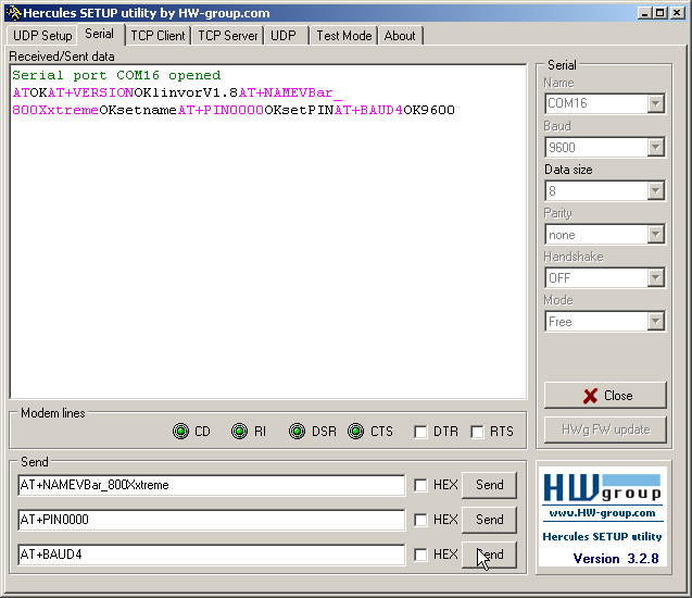

Seuraavaksi kirjoitetaan alalaidan ruutuihin ohjelmoitavat tiedot:
- Laitteelle annettava nimi muodossa "AT+NAMEVBar_Kallen500" (Tärkeää on että nimi alkaa kirjaimilla "VBar", älä käytä ääkkösiä tai välejä!)
- Laitteelle annettava bluetooth-yhteyden pin-koodi muodossa "AT+PIN1234" jossa 1234 on haluamasi pin-koodi.
- Määritetään laite käyttämään nopeutta 9600 baudia komennolla "AT+BAUD4"
Anna kukin komento kerrallaan painamalla Send-painiketta, tarkista terminaaliruudusta että saat kuvan mukaiset tulokset näkyviin, eli että bt-palikka kuittaa kaiken ok-viestillä.
Kuva 5 - Hercules.
Tämän jälkeen paina "Close"-painiketta katkaistaksesi yhteyden ja irrota bt-palikka USB-adapterista. Olet ohjelmoinut oman VBar-BT-kikkareen!
Kuva 6 - Hercules.

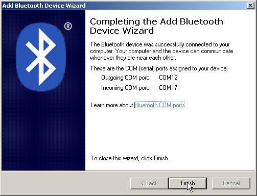

Seuraavaksi tietokone haluaa tietää oliko laitteella pin-koodia, ja koska meillä on valitse vaihtoehto "Käytä koodia joka on laitteen ohjeissa" ja anna ruutuun ohjelmoimasi pin-koodi ja lopuksi jatka painamalla seuraava.
Kuva 11 - BT-yhteyden määtittely
Windows lisää nyt laitetta tietokoneeseesi sekä asentaa mahdolliset muut BT-palikan tuottamat komponentit, meitä kiinnostaa että nyt pitäis asentua myös sarjaportteja kaksi kappaletta.
Kuva 12 - BT-yhteyden muodostus
Lopuksi tulisi tulla valmistumisruutu.
Kuva 13 - BT-asennus valmis.
