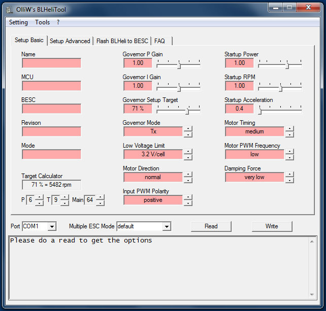

Kaikki ESC:it päivitetty onnistuneesti. Onko vinkkejä parametrointiin?
Moottoreina D2830-11 1000kv http://www.hobbyking.com/hobbyking/store/__12921__d2830_11_1000kv_brushless_motor.html
