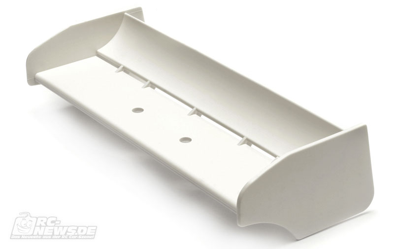

Voisi olla aika passelin kokoinen 1/8 auton takasiipi?
http://www.rc-news.de/wp-content/uploads/2012/04/HPI-Trophy-3-5-1-8-Spoiler.jpg

Tossa autonsiivessä vaan on yks ongelma jonka takia ei sovellu tähän.
Auto menee suoraan.
Rispii menee myös sivuttain kovaa ja sillon nousee kylki ilmaan.
Ei käy leiville se.
Täytyy keksiä joku oma viritys joka toimis myös sivuluisussa.

Toimii toimii, laitat katsos joka sivulle.  ;D
