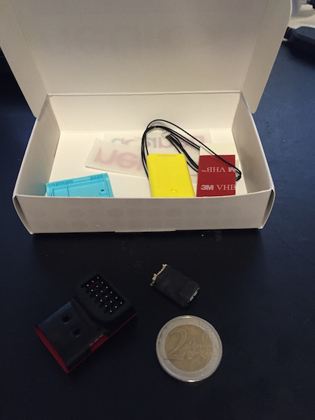

Laatikko
Sisältö
Tuo 2 egee tuli omasta taskusta, ei laatikosta. ;D

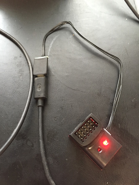

USB kytketty
Hei tämähän toimii pelkästäänkin USB-virralla

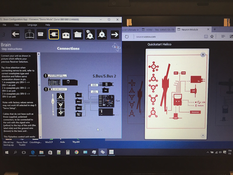

Mitenhän tämä kytketään?
Homma etenee
Koska Brain on tarkoitus vaihtaa niin helpointa oli siirtää liitin kerrallaan Neuron:iin kiinni.

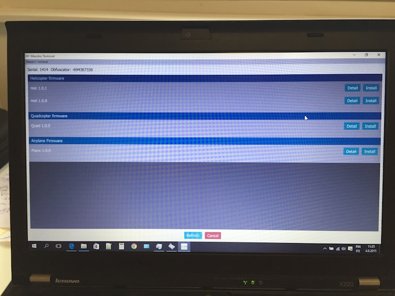

Windows 10 tunnisti Neuronin välittömästi ja konfiguraatio ohjelma kyseli Firmiksen lataamisen perään. Softa latasi netistä nalitun firmiksen. Itse päädyin viimeisimpään versioon eli Heli 1.0.8.

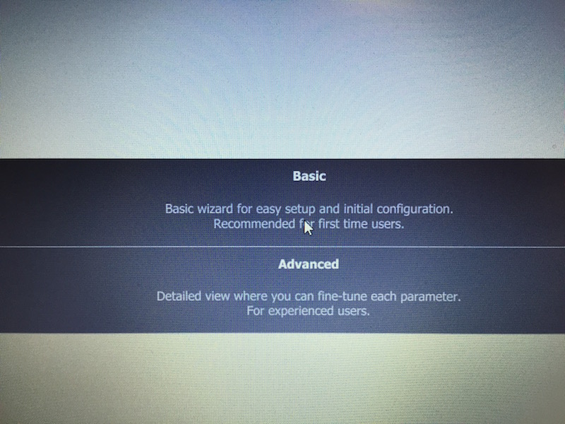

Perus setup tehdään Basic liittymän kautta.

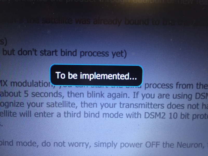

About
Vielä on jotain tekemistä koodareilla...
Deja-vu

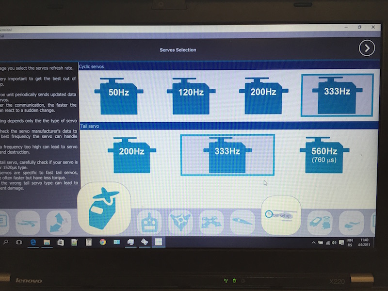

Mulla tuo peräservo vaatii 333Hz/760uS signalointia, se piti käydä säätämässä kohdalleen "Advanced" puolelta.

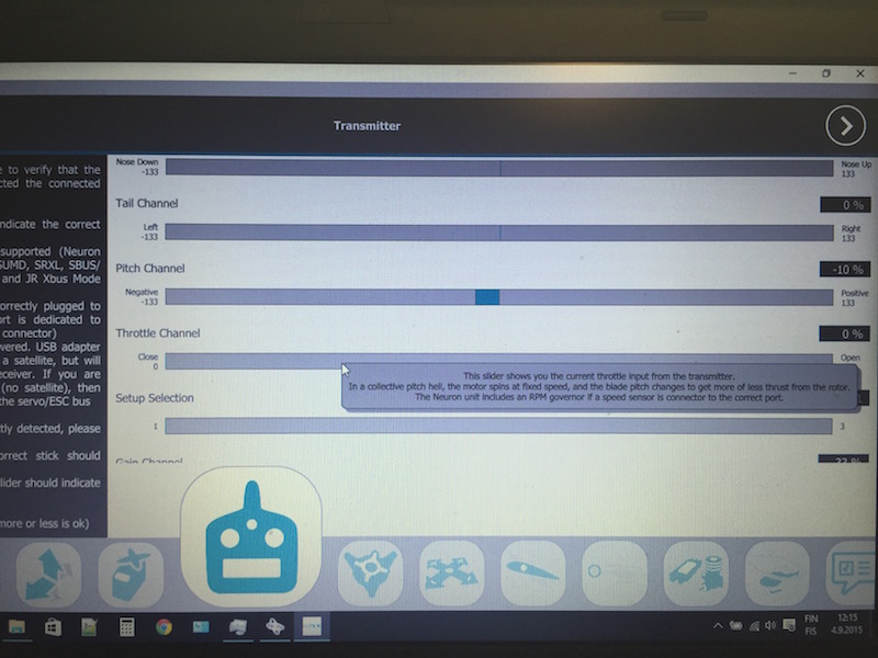

Kun trimmit oli kohdallaan (keskellä), niin eipä Futen puolella tarvinnut tehdä muuta kuin ottaa Reverset pois Aileron ja Pitch -kanavilta. Huom. Throttle jäi reverselle.

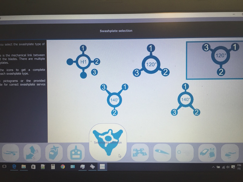

Swashplate setup

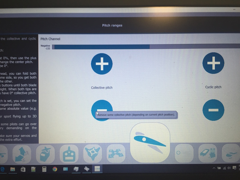

Pitch range
Tätä piti säätää, jotta sai mieleset min/max lapakulmat.

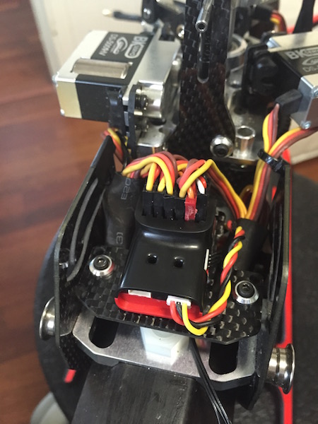

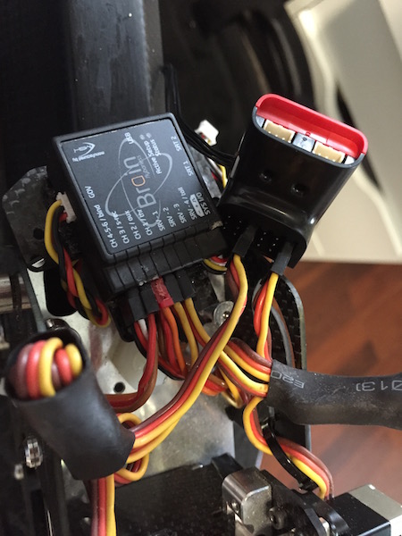

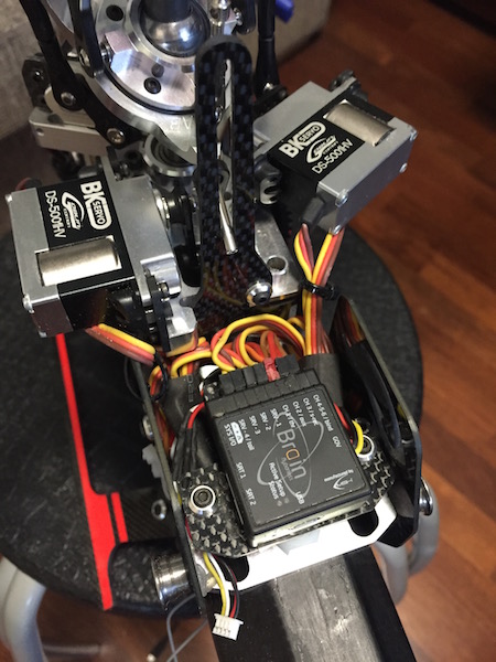

Saisko kuvia asennettuna
Vs: Neuron
« Vastaus #8 : 10 Syyskuu, 2015, 16:27:23 »
Tua alussaha oli, ny silimät käteen :)
Teme
Vs: Neuron
« Vastaus #9 : 10 Syyskuu, 2015, 17:28:16 »
Mä en sitten ymmärrä tuota värillisen pohjalevyn funktiota, ennemmin olisi ollut värillinen kansi. Mukana oli sininen, keltanen ja punainen levy.
Vs: Neuron
« Vastaus #10 : 10 Syyskuu, 2015, 19:45:45 »
pieni on. sitä en vaan käsitä miksei ne liittimet ole kaikki siellä päässä. Tohon menee nätirsti mutta monessa mallissa siistein johdotus tulee ku liittimet on päässä ja nimenomaan kaikki samassa päässä.
Teme
Vs: Neuron
« Vastaus #11 : 10 Syyskuu, 2015, 19:53:39 »
Ton olisi voinut laittaa tuohon ylösalaisinkin, mutta sitten ei kyllä näe merkkivaloja ja kaikki johdot olisivat sitten hiilikuitulevyä vasten lintassa
Vs: Neuron
« Vastaus #12 : 10 Syyskuu, 2015, 19:58:45 »
Isommassa versiossa ne on sitten oikein, mutta se tulee vasta ensi vuonna. Tuossa syitä on selitelty: http://www.helifreak.com/showpost.php?p=6551607&postcount=35 ja http://www.helifreak.com/showpost.php?p=6551760&postcount=38
