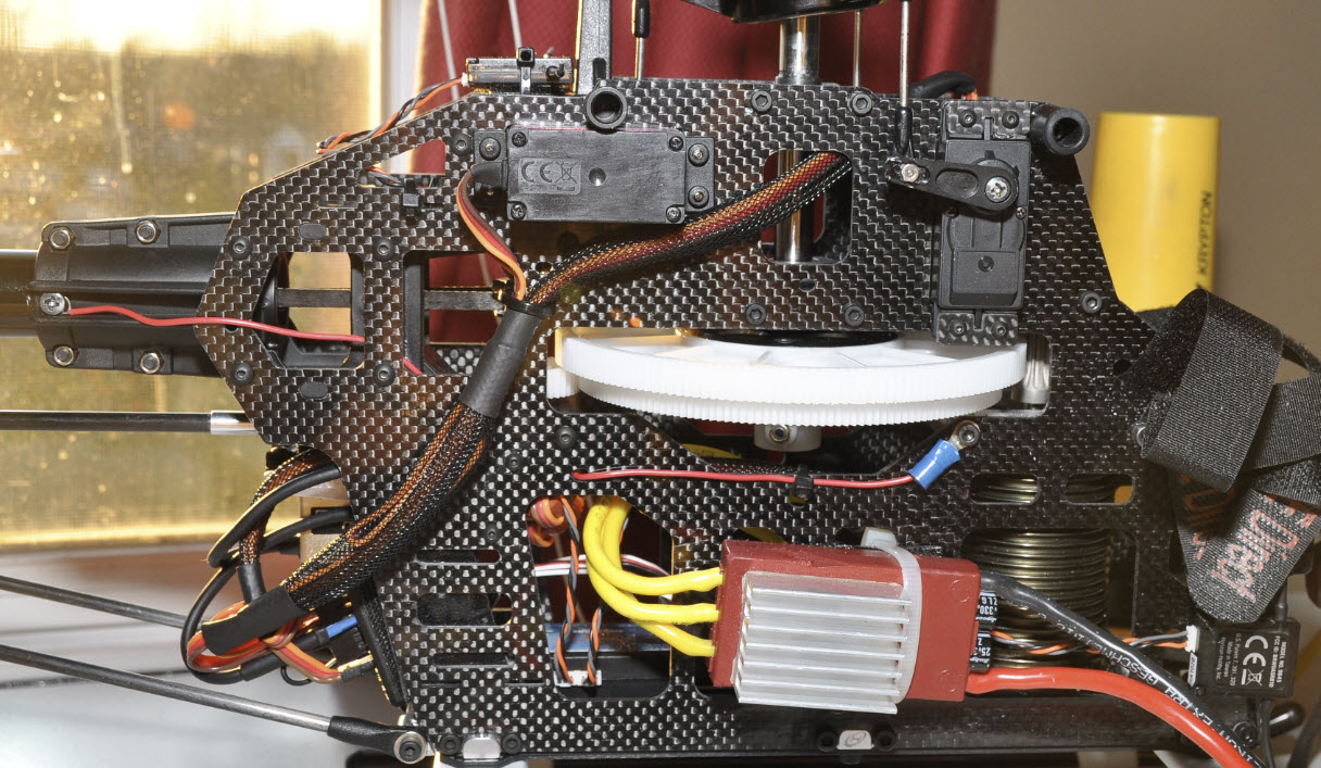

Protoksen sheikkauksen syyksi paljastu jokin tai kaikki yhdessä:
- pääakselin laakerit
- pääakseli
- murtunut servon kuori.
Ensin vaihdoin rikkoutuneen servon kuoren joka oli jotenkin käsittämättömästi jäänyt mulla huomioimatta. Tällä saatiin jo pahin tärinä kuriin. Vaihdoin varuiksi pääakselin ja laakerit, joilla sain lopun satunnaisen tärinän loppumaan.
Tän lisäks olin maadoittanut perän ja voidellut hihnan silikonilla sekä kiristänyt riittävälle kireydelle, joten peräkin oli pitkästä aikaa todella loistava.
Ehdin nauttia kaks akullista lähes täydellisesti toimivasta Rotoksesta kun kesken kaiken veto loppui kuin se kuuluisa kanan lento. En kerinnyt kuin tempasta holdin päälle ja down went Protos, sillä korkeuden ja vauhdin suhde oli liian kova suhteutettuna mun taitoihin että olisin kerinnyt jotain tekemään, jos se edes olisi ollut mahdollista.

Niin eihän se ihan täysin varmaa ole, mutta luulen vain. Protoksesta hävis puhti täysin kuin seinään ja kuvittelisin että siinä kävi niin että joko hihna hyppäs pois tai sitten meni sähköt pimeeks. Luulen että pystyin vähän ohjata ennen kuin pelto kutsui joten sen osalta en löisi vetoa että sähköt olis pimenny.
Ja pääratas oli hajonnut siten että se "keskikohta" oli kokonaan murtunut joten voihan se olla että se on tossa tällissä vaan mennyt rikki tai sitten sekin on voinut hajota ilmassa (ja sen takia hihna tipahtanu pois). Joka tapauksessa hihna ei ollut päällä kun konetta kaivoin tontista.
