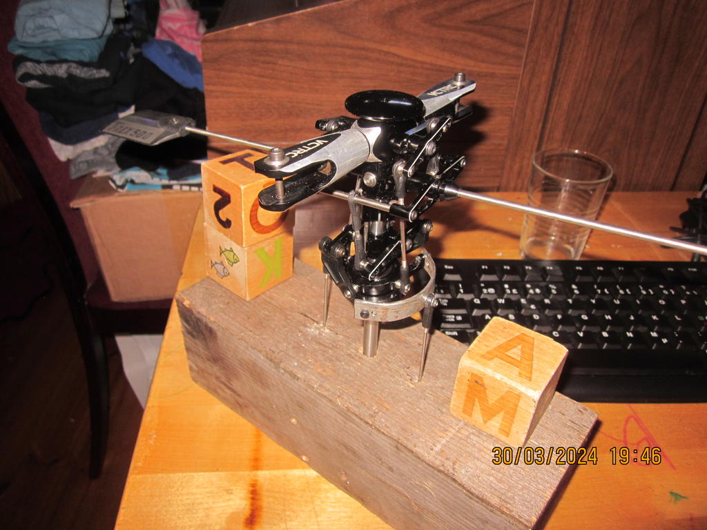

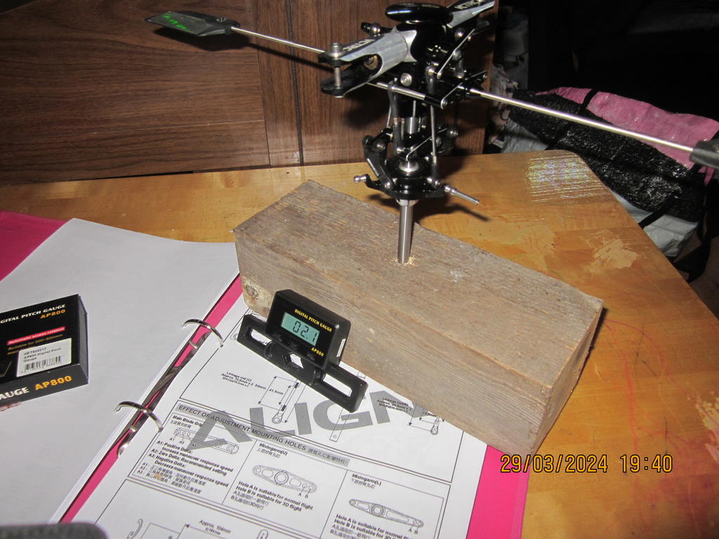

Modasin tuota testipenkkiä vielä vähäsen, jotta sai tarkemmin mitattua..:
https://forums.offipalsta.com/picture.php?albumid=9019&pictureid=244931
Tekasin tuommosen kaaren putkesta, jolla sai swashin lukittua siten että vain sivuttain sai käännettyä. Puupalikassa sopivan tiukka reikä, että halutessa pystyi kääntämään nupin mihin asentoon halusi. Sitten sopivilla palikkayhdistelmillä sai varmistettua että mittaa vain yhtä muuttujaa kerrallaan, lapakulmamittarilla lavanpitimestä ja kärpäslätkästä...
Ja sitten muuttamaan säätöpisteitä. Ja joo, nyt sai mitattua erojakin, eli nyt kääntyi lapa eri määrän eri asetusten mukaan, ja selkeästi sai löydettyä että se ylempi mikseri vaikuttaa siihen kuinka paljon flybarin liike lapakulmaan vaikuttaa, alempi taas sen kuinka paljon flybar kääntyy swashin mukana. Deltan muutoksessa olisi ehken tarpeen mitata muutamaa paikkaa yhdessä, kyllä sekin hitusen vaikutti mutta sen vaikutusta pääsi parhaiten hahmottamaan kun muutti säädön vain toisen lavanpitimen kohdalla ja sitten vertasi lapakulmamuutosta flybarin muutoksen suhteen...
Oikeastaan ne helpommat selvisi sitten aika helpolla, eli mikserivipujen vaikutukset. Deltan vaikutusta pitää testata sitten käytännössä, mutta ensin pitää päästä vielä varmemmin selville näistä muista säädöistä ja siitä miten ne tuntumaan vaikuttaa. Ehkä tämän opiskelun jälkeen osaa vähän paremmin hahmottaa FBL-pirunpurkkien säätöjäkin..?
