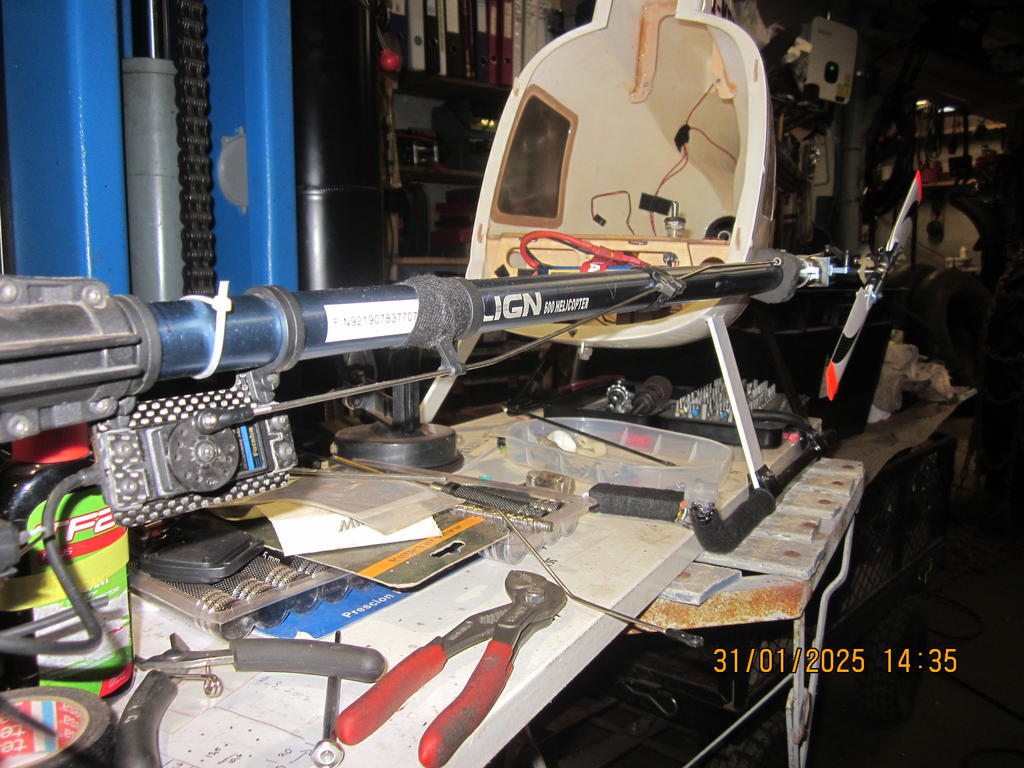

« Vastaus #29 : 31 Tammikuu, 2025, 15:35:51 »
Työntötangosta tuli tuommonen. Hieman aiempaa tukevammin kiinni ja vähemmillä mutkilla...
Tuo oli ainoa kuva entisestä, vähän kuitenkin muotoja siitä näkee. Turhan isoja sivuttaisia siirtymisiä, ja aivan liian pitkiä välejä tukematta mutkiin nähden...

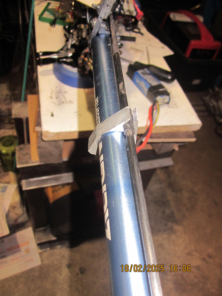

Etenee kun saa etenemään...
Toinen sivulevy tuli uusi, samaten koko pyrstön ohjaushässäkkä, Rotordisk Tanskassa, muutama hassu päivä meni niiden matkalla. Midlandilta Sumujen Saarilta slideri, kun olikin milliä isommilla laakereilla, kuusi päivää klikkauksesta ja osat kotona. Pääakselin laakerit Ylivieskasta, vuorokausi tilauksesta niin oli paketti lähipostissa. Peräkasetille siis tuommoinen "päivitysosa" jotta vanhaan saa modernin ohjauksen, reippaasti tukevamman ja tarkemman. Pikkusen piti jyrsimellä pyyhkästä siivua pois, että mahtuu työntötanko kulkemaan raapimatta laakeripesään...
Matkalle ohjari, jyrsimellä löytyi alumiinikappaleen sisältä moinen. Työntötanko tuli tekastua myös, alkuperäinen 2mm teräslanka sisällä, kutistesukkaa koko matkalle ja muutaman sentin välein pikkupätkät, jotta sai sopivan nahkeantarkan 4mm hiilikuituputken sisälle. Pätkä 6mm pneumatiikkaletkua haarukkaan, vähänniinkö laakeriksi...
Lennetty, säädetty "pirunpurkkia", lennetty lisää, ja nyt on ekaa kertaa vimpan päälle tarkka tuon pyrstön ohjaus. Lisäksi nuppikierrosten lukema on vakaampi, kun tuli aikani kuluksi tekastua vetorattaan juurelle kiekko 3mm polykarbonaattilevystä, heijastavaa teippiä puoleen kierrokseen ja mustaksi toinen puoli. Nätisti näkyy ohjaimen näytöllä lukemat, jos vaan ehtisi katsoa lennossa, jalakset maassa pelonsekaisin tuntein ruutua katsoen ja ei näy enää yli kymppitonnin harhakierroslukuja...
Ihan huomaamatta tuli pidettyä reipas vartti ilmassa, ja vielä jäi ampeeritunteja lämmöksi muutettavaksi. Pääakseli tuli myös uusi ja se sai uudet laakerit, ei enää ole kummia välyksiä eikä rohise, alempi laakeri oli aika pykälillä kulkeva... Ja sitten tarvitsisi vain paketoida takaisin kopan sisälle tuo...
