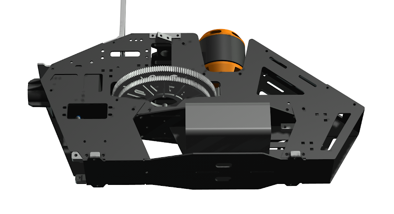

Hercules HC BEC tilattiin...
Kaikki loput roinat siis ladilta tulossa myös :)
Viimeistelin vielä noi akku remmi jutskat ja päätypalat. Huomenna koneistetaan kaikki ja niputetaan osia odottamaan... Ohessa siis valmis design ja huomenna pitäisi olla nuppia, lapoja ja noparia/esciä vaille valmis kopu.. nämä siis tulevat ensiviikolla.

Kopu valmis!
Nyt reissuun ja viikon paasta lavat ja nopari kiinni ja huuattamaan!

Paljon onnea loistavalle projektille ja ensi / muillekkin lennoille  :)
