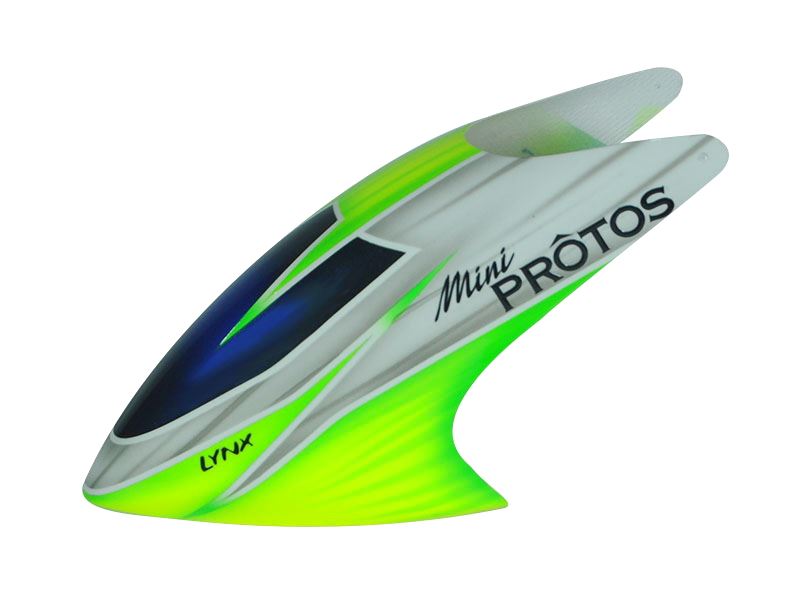

Lynx:ltä on tullut canopyja mprotokselle. Ainakaan toistaiseksi ei löydy kuin Lynx:ltä suoraan tai Helidirectistä. Laitoin tuon valk/vihreän tulemaan.
Tiasin ton tyyppisen canopyn Fusunolta puolitoista vuotta sitten, vaan kun laitoin sen MiniProtokseen kliinni, niin näytti sen verran Trex-450:ltä tuon kopan kanssa, että en ole lennättänyt sillä vielä kertaakaan :o
